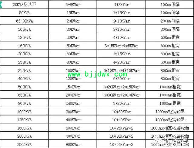

那么变压器配套的电容补偿柜的容量如何确定呢?
以200Kva变压器,平圴视在功率因数0.7、无功补偿将功率因数提高到0.95为例。
200Kva变压器负载功率:
P=200×0.7=140(KW)
功率因数0.7时的无功功率:
Q1=根号(S1×S1-P×P)=根号(200×200-140×140)≈143(Kvar)
将功率因数提高到0.95时的视在功率:
S2=140/0.95≈147(Kva)
无功功率:
Q2=根号(S2×S2-P×P)=根号(147×147-140×140)≈45(Kvar)
需电容无功补偿量:
Qc=Q1-Q2=143-45=98(Kvar)
电容补偿柜分10组电容,每组补偿量为10Kvar。
