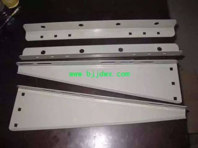

第四步:安装室外机架子
空调室外机安装支架的承重国家都是有标准的,用户尽可放心,只要注意室外机架子安装牢固就可以了。

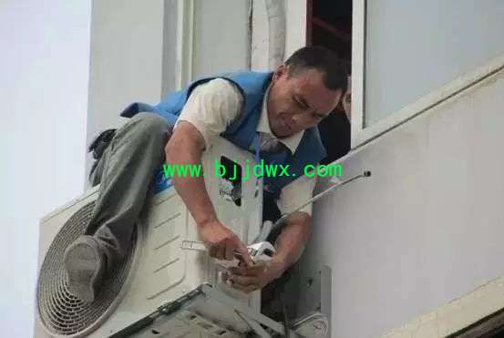

第五步:将铜管、电线与室外机相连
这一步非常重要,因为涉及到排气工作。正规安装方法是先将低压管连接号,再将高压管接好后,送上1圈,打开高压阀门,听到有气体流出的丝丝声,直到高压接口有氟利昂喷出,立即拧紧高压管接口,就完成排气工作。

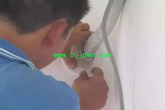

第六步:填补墙面
填补打孔的墙面要填补均匀,尽量做到美观,不破坏室内装修风格。
