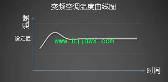

这是因为,定频变频的区别在于:定频空调的压缩机电动机转速是不变的,所以其搬运热量的功率是不可变的;变频空调的压缩机电动机转速是可变的,所以其搬运热量的功率是可变的。
以两者制冷模式下的工作情况来看:
因为变频空调的制冷功率是可变的,如果设定温度为24度,空调启动后会根据实际温度和设定温度的差值来决定制冷功率,差别越大,制冷功率越大。所以此种机型,如果室内温度为20度,且在制冷模式设定为20度,压缩机很可能不启动或者维持最低制冷量,也就是不吹出冷风或者非常微量的冷风。
制热也是相同的原理,定频空调的运作模式决定它不管是制冷还是制热,都会多制一点,虽然温度与设定温度有所偏差,但这是为了防止定频空调频繁地启动造成能源浪费,同时,用户也容易感到忽冷忽热,舒适感有所降低。这种冷热的频繁变化也是引起所谓“空调病”的原因之一。
总的来说,无论哪种空调,发生题主说的这种现象都是常有的,只是变频空调可以根据需求更精细地控制运行状态,实时调控温度,使室内温度始终恒定在一个较小的波动内,相对而言发生的可能性较低;定频空调制冷制热都要多制一点,就更容易产生制冷温度已达到却依然吹冷风的现象。
