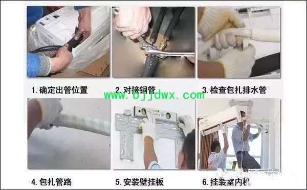

放置室内将空调室内机放在专业的安装台布上,注意轻拿轻放,不要碰撞磕损。
第二步:安装室内机铜管

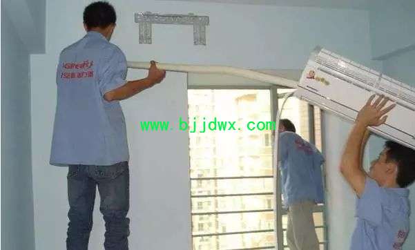

首先丈量挂机架的安装位置,注意挂机架的安装位置要水平,并且挂机架要安装牢固。
第三步:挂装室内机
安装空调铜管的时候要注意以下事项:
1、 准备好所需要的焊接设备及所需要的适合的配件和空调铜管
2、 一定要清洁所要焊接的配件及空调铜管,从而确保正确的焊点;
3、 将想切割的空调铜管做好相应的标记,使用铜刀切割空调铜管;
4、 用砂布或纱布清洗空调铜管的两端,直到它看上去干净,这样做是为了去除污垢和油脂,防止氧化;
5、 在焊接时使用空调铜管助焊剂,只用一层薄薄的空调铜管助焊剂即可;
6、 在加热空调铜管和管件时,管道中的拟合是将要更多的热量,所以安装时配件和空调铜管应该是够热。
