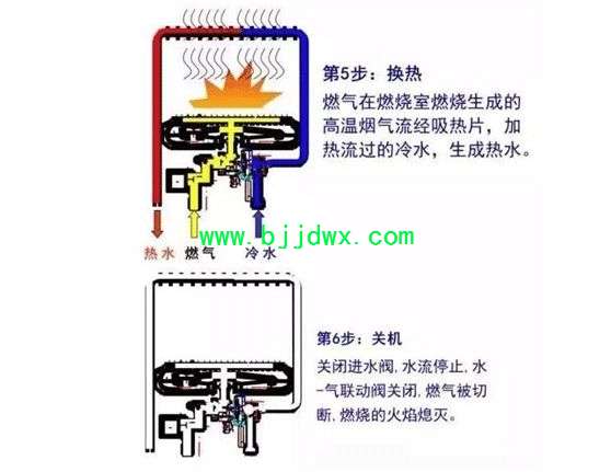

摘要: 一、冷水等待、忽冷忽热以及短暂关闭水温骤增是普通燃气热水器的天生缺陷。1、冷水等待▲水、气联动阀开启需要时间这其中有个重要的过程,便是冷水从进水管导入,导致了水、气联动阀的开启,随即推动了微动开关,点 ...

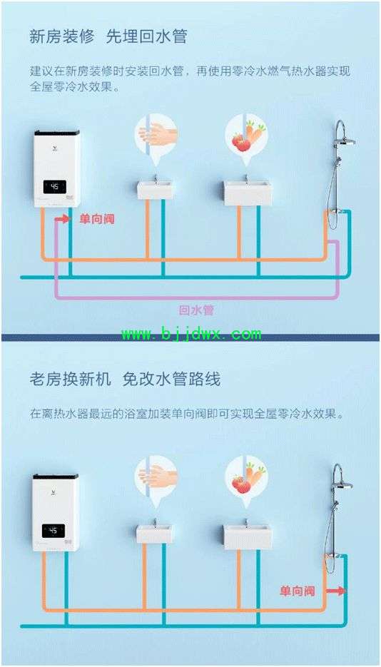

二、为了彻底解决以上问题,出现了“零冷水燃气热水器”。
零冷水热水器基本都内置了直流变频循环泵,用水前回水加热系统能够回收管道中的冷水进行循环加热,使龙头一开就出热水,再也不用久等放大段冷水。
并且不管你家是新装修还是老房子都可以安装使用、零冷水热水器。新房装修的话,可以让水电师傅在安装普通进水管、出水管的同时,再引入一根回水管,串联起末端出水点和热水器出水口;老房安装的话,则可以在在离热水器最远的用水点加装一个单向阀来实现零冷水。

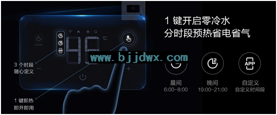

设置分时段零冷水模式
以上两种安装方式均可实现上述零冷水效果,即开启水龙头便有持续热水。值得一提的是,现在的零冷水热水器基本都支持分时段预热模式,多个零冷水时段供选择,能够满足早、中、晚用水需求,在一定时间段内享用零冷水,方便的同时还能够节电、节气。

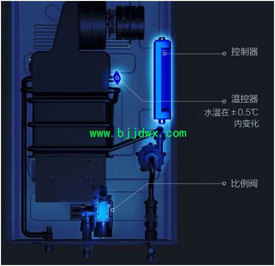

合理调配水、气比例
这个问题目前的解决办法也较为成熟了,即加入旁通管道。具体原理其实并不复杂,即关水再开的时候,旁通管道中的冷水将与内部的高温水进行中和,这样从水龙头流出的水就不会像单纯的管道高温热水那样烫了,等待“前清扫,后点火” 这段过渡期结束后,燃气热水器便已开始正常工作了,热水持续供给。
