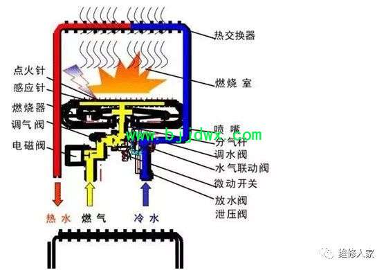

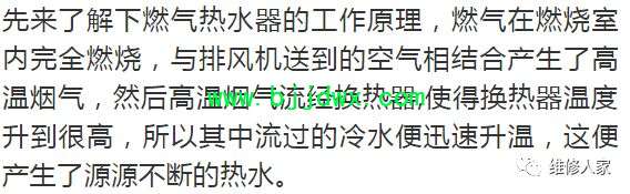

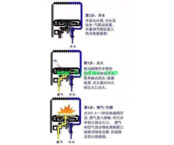

1、冷水等待
水、气联动阀开启需要时间
这其中有个重要的过程,便是冷水从进水管导入,导致了水、气联动阀的开启,随即推动了微动开关,点火器也被点燃了,进而形成了稳定火焰。而这一过程时间大概在3秒左右,算上后续换热器将水加热的1秒左右时间,这其中就有了大概4秒左右的时间。
而这时其实你的水管是同步在流水的,这也意味着这4秒(热水器不同,时间或有些许差别)中水管流出的水就是自来水的直接冷水。以上是普通燃气热水器都会出现的情况,按原理来说其实无法避免,只能说好一些的热水器响应时间比较快速,这个时间会缩短,但是治标不治本。

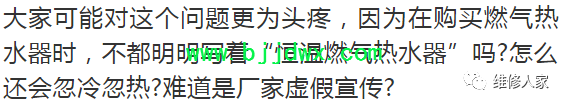

2、忽冷忽热
其实,这并不是厂家在进行虚假宣传,这个问题同上述说到的一样,也属于普通热水器的天生缺陷。

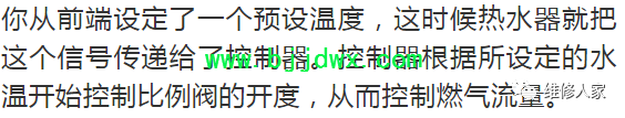

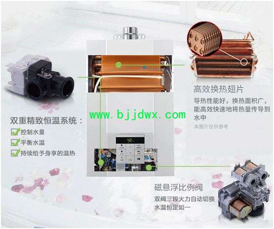

恒温热水器一个水温的完整映射是这样的:
控制器同时还会控制直流风机转速按一定量燃气燃烧所需要的空气量旋转进行比例进风,二者配合燃烧。出水温度传感器则感受到了温度,给控制器反馈了一个温度信号,控制器通过控制芯片按比例发出了这个控制信号,维持先前设定温度对应的比例阀开启度。如果外界水压、气压波动,控制器将自动控制比例阀的开启度,以满足设置水温的要求,从而达到自动恒温的目的。
