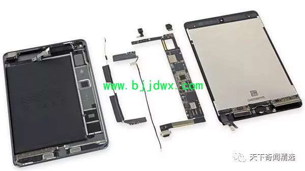

知名拆解机构iFixit发布了对2019款新iPad mini(第五代)的详细拆解,这是一款64GB wifi型号,国行报价为2921元。
由于外形和iPad mini 4几乎没有变化,iFixit无奈地表示,从外形唯一可见的区别就是后壳上的A2133型号标识。
同时,拆解也进一步确认,iPad mini 5升级为3GB RAM。在拆解中,A12仿生芯片(APL1W8L)下堆叠封装是来自三星的LPDDR4X内存,器件编号K3UH4H40AM-MGCL,闪存来自东芝。
另外,iPad mini 5还搭载了双扬声器、双麦克风(距离前摄更近)、蓝牙5.0等,电池和上一代一样,为19.32Whr。
最后的可修复评分上,iPad mini 5仅拿到2分,可以说属于非常不好拆和更换零件的产品。iFixit称主要困难点在于电池不好更换、大量组件使用粘合剂,如果Home键坏了,想保持指纹功能就必须更换整块屏,Lightning接口和主板无法分离。
