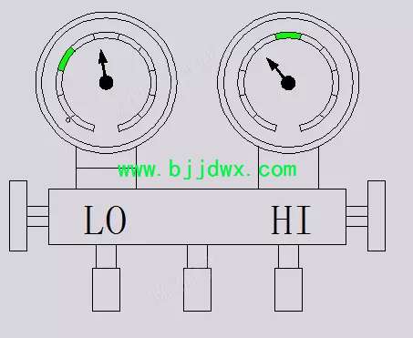

原因三:低压管路堵塞或压扁等损伤。
蒸发器或管路出现结霜。
处理方法:修理或更换故障零件。
原因四:制冷剂不足或出现泄漏。
系统的各部分(比如高压管和低压管)之间温差很小。
检查是否有泄漏;重新加注规定量的制冷剂。
原因五:运行环境温度过低
如果这时运行情况正常,注意判断是否由于环境温度过低,导致运行压力低,这种情况并不是空调故障。

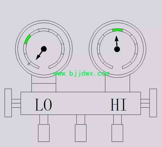

3、高压侧压力过高,低压侧压力过低
原因:冷凝器散热不良且节流装置或干燥过滤器脏堵。
高压管和冷凝器上侧发热严重,但冷凝器出口没那么热。
排查冷凝器散热不良原因,维修或更换故障零件。

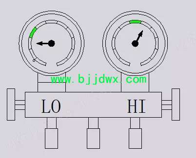

4、高压侧压力过低,低压侧压力过高
原因一:压缩机压缩能力不足。
 判断方法:压缩机停止工作后,两侧的读数很快相等。高压侧和低压侧的管路温度几乎没有差异。
 处理方法:更换压缩机。
原因二:膨胀阀出现故障。
膨胀阀节流不完全,节流效果下降,更换膨胀阀。
5、低压侧有时变成负压
原因:干燥过滤器损坏失效;制冷剂循环中因混有水而导致结冰。
 判断方法:有时蒸发器出口附近不变冷;有时蒸发器进口附近结霜。
 处理方法:更换干燥过滤器,重新加注规定量的制冷。
