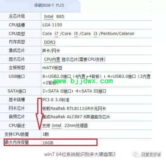

最大识别内存 32位Windows 7的所有版本均支持4GB内存,但32位的Windows 7实际可利用的最大内存只有3.25GB左右。
64位的Windows 7家庭普通版能支持8GB内存,家庭高级版能支持16GB内存,而64位的Windows 7专业版、企业版和旗舰版最高可支持192GB内存。

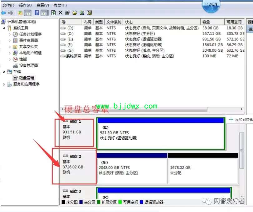

我们常见的最大容量就是2TB;MBR分区的硬盘在windows 7 32位和64位系统最大支持都是2TB
windows7在MBR模式下用NTFS分区格式能管理256TB的硬盘空间,NTFS分区单区容量不能超过2TB,单区超过2TB就只能采用罕见的GPT模式。
windows 7(64位)就算上万G的大阵列盘都能支持有关系的,是主板和磁盘分区:
BIOS主板和MBR分区最大只能识别2~2.2TB;
UEFI的主板GPT分区才可以完全支持2.2T以上的硬盘,GPT分区的硬盘只能支持windows 7 64位系统,最大容量是18EB。1EB=1024PB=1,048,576TB
超过4T ,单分区显示不了

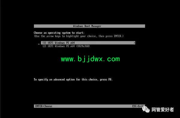

4t硬盘分区装win7 64位系统步骤如下:
1、制作好wepe启动盘之后,将win7 64位系统iso镜像直接复制到U盘,支持大于4G镜像;

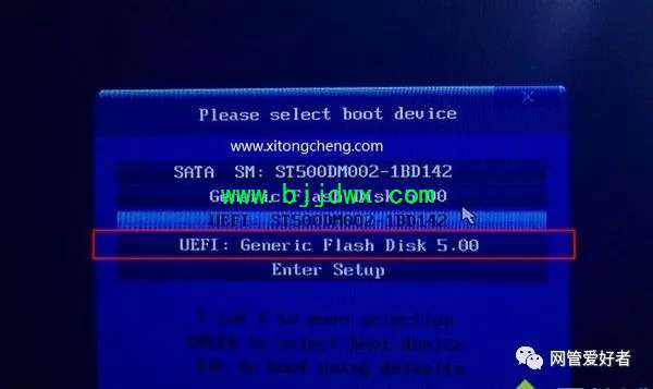

2、在装有4t硬盘的电脑上插入wepe启动盘,新机型重启后不停按F12或F11或Esc等启动快捷键,调出启动菜单对话框,选择识别到的U盘选项,一般是U盘名称或者带有USB字样的,比如KingstonDT,选择带UEFI模式的项,按回车键进入;如果以前是legacy模式,参考第二点进入BIOS开启uefi模式;
3、选择uefi windows pe分辨率,默认选择第1个,也可以选择第2个指定分辨率,按回车;

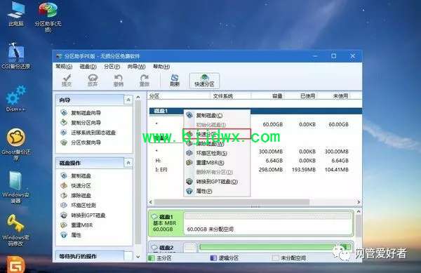

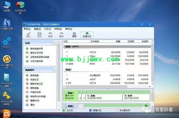

4、进入到pe之后,要在uefi下安装系统,要把硬盘格式化成GPT分区表,如果之前已经是预装win10的uefi机型,直接执行第7步,如果需要全盘重新分区,则双击桌面上的【分区助手(无损)】,选择磁盘1,点击【快速分区】,如果你是多个硬盘,要选对,不要误删;

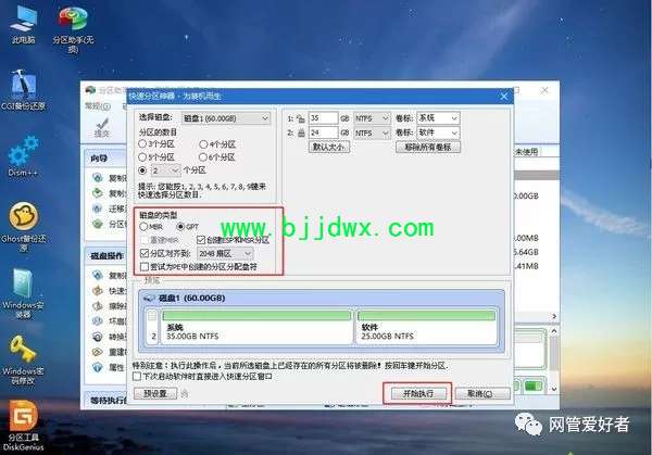

5、设置分区数目、分区大小以及分区类型,卷标为【系统】的系统盘可以设置500G以上(毕竟有4t容量),其实这个C盘是越大越好,由于选择了UEFI启动,磁盘类型要选择GPT,【分区对齐到】是4k对齐,2048扇区就行,也可以4096扇区,确认无误后点击开始执行;【用户须知:下图的分区大小仅供参考,毕竟小编没有这么大的硬盘】
6、分区过程很快,分区完成后,如图所示,GPT分区会有两个没有盘符的ESP和MSR,这两个分区别去动,只需要看分出的C、D盘等,如果盘符被u盘占用,选择已经占用C盘的那个盘,左侧列表选择【更改盘符】,以此类推,如果嫌麻烦不改也是可以的,可以根据卷标【系统】来判断系统盘的位置;

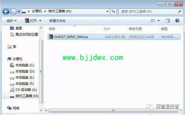

7、接着打开此电脑—微PE工具箱,右键win7 64位系统iso镜像,选择【装载】,如果没有装载,右键—打开方式—资源管理器;
