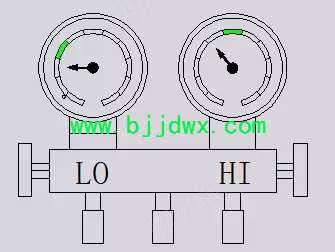

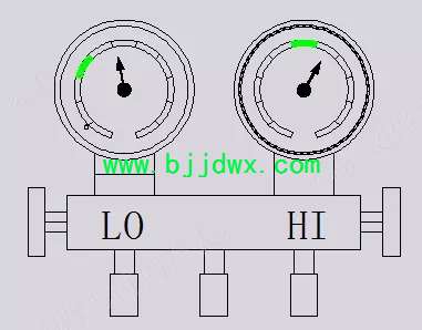

如何通过高低两侧的压力来判断故障?
从大方向来说,可以分为以下这几种情况。
1、高压侧和低压侧的压力都太高
原因一:制冷剂加注过量
一般现象,向冷凝器上喷洒水后压力很快恢复正常。
收集所有制冷剂,排空制冷循环,重新抽真空,按规定量加注制冷剂。
原因二:冷凝器散热不良。
检查冷凝器是否存在脏堵;散热风扇是否运转不良。
清理冷凝器表面;维修或更换散热风扇。
原因三:制冷循环中混有空气。
 收集所有制冷剂,排空制冷循环,按规定量加注制冷剂。
原因四:运行环境温度过高
注意,空调运行制冷正常,这时要判断是否由于室内、外环境温度过高,并不是空调故障。
2、高压侧和低压侧的压力都太低
原因一:膨胀阀(节流装置)堵塞。
 判断方蒸发器出口附近不冷;膨胀阀出口至蒸发器进口附近结霜。
 处理方清除膨胀阀中的异物,或更换膨胀阀。
原因二:干燥过滤器堵塞。
 判断方法:干燥过滤器结霜,其出口和进口存在一定温差。
 处理方法:更换干燥过滤器。
