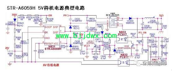

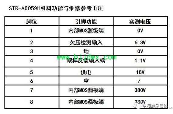

                                                                                                         电源板维修资料STR-A6059H
