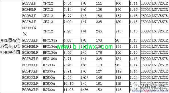

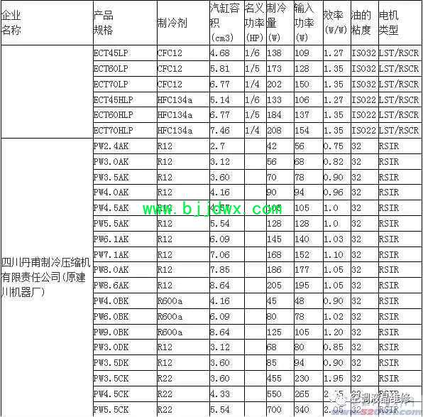

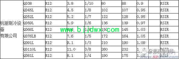

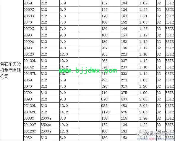

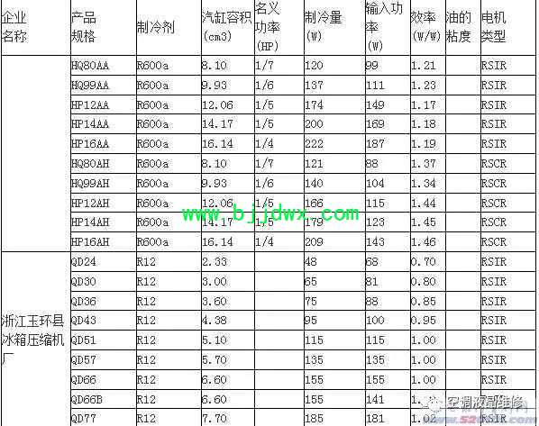

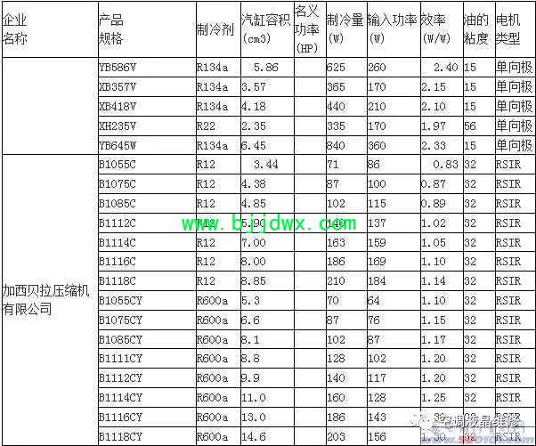

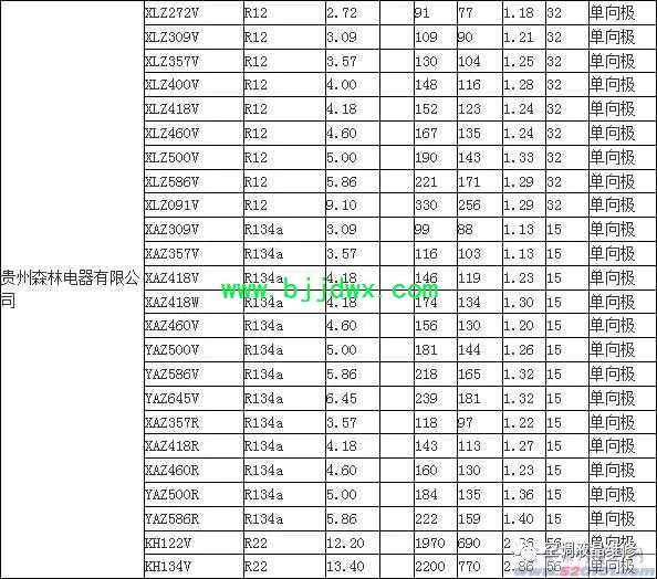

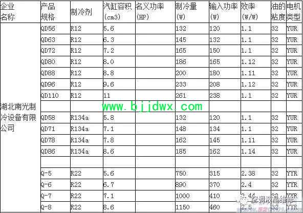

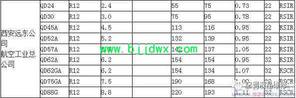

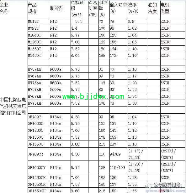

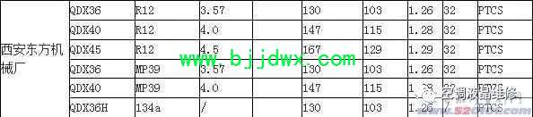

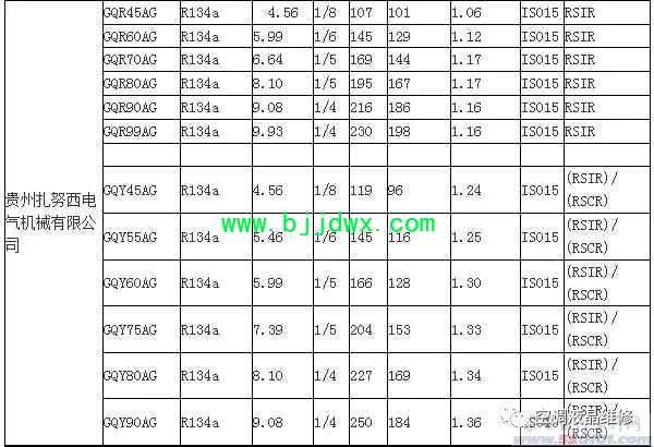

各种型号压缩机功率对照表以及压缩机详细技术参数
此参数表可作为维修冰箱空调等制冷设备、更换压缩机的技术对照依据
湖北南光制冷
                                    西安远东
                                                                  黄石东贝
                                                  中国扎努西电气机械天津压缩机有限公司
                                                             贵州扎努西电气机械有限公司
                                                              浙江玉环县冰箱压缩机厂
                                                              杭丽制冷设备有限公司
                             西安东方机械厂
                              贵阳恩布拉科雪花压缩机有限公司
                                      四川丹甫制冷压缩机有限责任公司(原建川机器厂)
                                                       贵州森林电器有限公司
                                             加西贝拉压缩机有限公司
