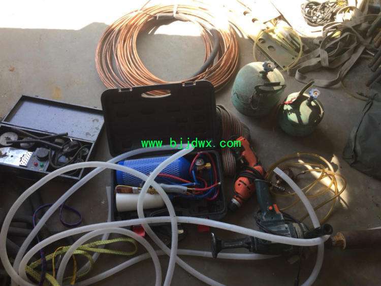

一、空调压缩机维修之不启动:
 1.在实际的维修之中,如果是室外机的空调压缩机不启动,而供电的电压又是正常的,那么可以先测量一下压缩机的线圈电压,不要忙着下结论说是压缩机坏了,应该要先打开压缩机的接线盒,然后测量一下压缩机的接线端,这样才能更好的解决。
 2.如果检查后确定是空调压缩机的供电线损坏了,那么压缩机的接线端通常是会生锈的,所以需更换空调压缩机的接线卡,但是不能只简单的更换,还需要用砂纸将压缩机的接线端上面的锈迹打磨干净,这样就可避免日后短时间内再出现同样的故障。
 3.压缩机供电线线卡烧坏,一般为压缩机长时间工作在过负载状态下引起,运行时电流大,压缩机表面温度较高。处理完接线端子故障,检查压缩机接线端子损坏原因,冷凝器脏堵、室外风机转速慢、压缩机电容坏都会引起压缩机在运行时电流大,表面温度过高。
 4.检查压缩机不启动故障,如电容底部发鼓,拆下电容,底部放在平面,如站立不稳左右摇晃,则压缩机电容肯定损坏,直接更换即可。
二、空调压缩机维修之光滑法:
 拆开室外机外壳,测量各参数正常,选用上述5种方法均不见效,最终只好把空调紧缩机拆下来,倒出空调压缩机内的油为黑赤色,然后从空调压缩机高压出口和低压吸气口,分别加满火油,然后再倒出,反复4次,把空调压缩机内凋谢的清漆和紫铜氧化皮洗出来,空调压缩机内用火油清洗后,再把空调压缩机倒置12小时,把残留在空调压缩机内火油控出,并把火油挥发掉,然后加25号冷冻油,开始可以多加点,油加后,抱起空调压缩机往较硬的地上墩2-3下,使空调压缩机抱轴处遭到振荡,协助发动。然后选用电容起动法接好空调压缩机3个端子线,空调压缩机轻松起动工作,让空调压缩机工作1小时,排出空调压缩机内剩余的油,并把空调压缩机内水份用空调压缩机自身热量蒸腾出来,用电流表测电流为4.4a,最终把空调压缩机从头装置好,焊好高压和低压焊口,试压、检漏、抽暇,加氟,空调压缩机恢复正常。
