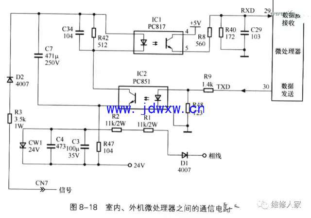

(10) 通信电路
室内机和室外机各有一块微处理器控制板,为了使整个系统能协调运行,室内机和室外机必须交换信息,此项功能是由通信电路完成的。由图8-18可知,微处理器的29脚为通信电路的接收端,30脚为通信电路的发送端,电路上的光电耦合器IC1、IC2起隔离作用。
为了简化线路,把为室外机供电的零线用作了通信线,另一根与室外机相连的通信线通过CN7接出,因此在连接室外机电源线时,相线和零线不得接反,否则会出现通信联系不上的现象。

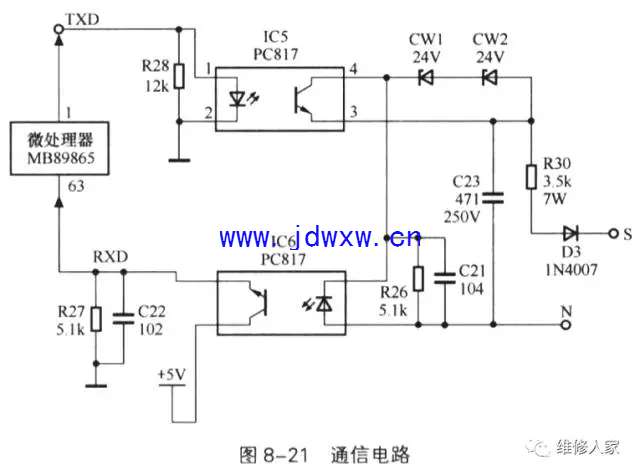

1和63脚:分别用作串行通信发送端和接收端。通信电路如图8-21所示。
