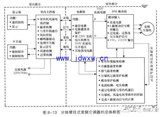

一、变频空调器的总体框图
分体壁挂式变频空调器的总体框图如下图所示
二.室内机控制电路
美的系列变频空调器室内机控制系统采用高性能微处理器μPD780021,实现对室内温度、蒸发器温度、遥控器信号的接收、室内机风扇电机、导风叶片电机、蜂鸣器、显示面板的控制以及与室外机的通信。

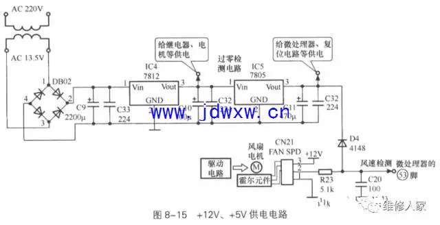

图8-15所示是+12V、+15V供电电路。来自变压器Tl次级的13V交流电压加到桥式整流堆DB02上,DB02的输出电压经C9、C33滤波后加到三端稳压器IC4 (7812)的1脚,经稳压后由3脚输出+12V电压,给继电器、电机等供电。12V输出电压再经5v 三端稳压器IC5 (7805)处理后输出5v电压,为微处理器、复位电路等部分供电。

③转速反馈检测电路:室内电机霍尔传感器输出的脉冲信号送至微处理器的53脚进行计数,以得到电机的转速信号,微处理器根据设定转速与反馈转速的差值来调整晶闸管的触发导通角。
