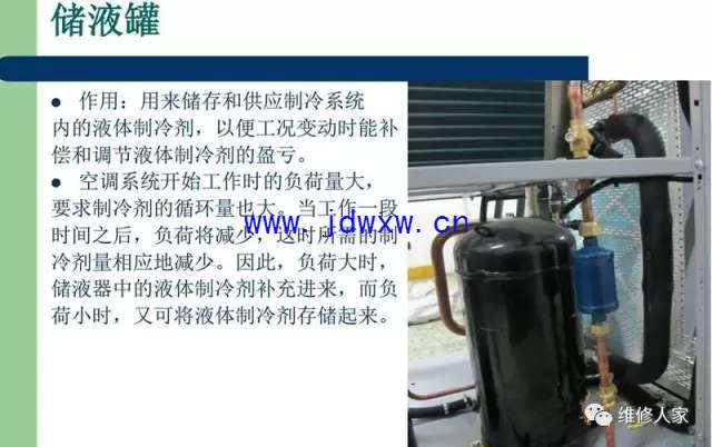

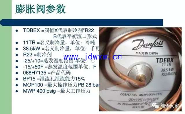

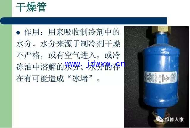

    精密空调大部分跟普通空调的构成差不多,其组成也是压缩机冷凝器膨胀阀蒸发器还包括:风机空气过滤器干燥过滤器加湿器加热器视液镜储油罐电磁阀风压传感器等。
在日常的机房管理工作中对精密空调的管理和维护,主要是针对以上部件去维护的。
