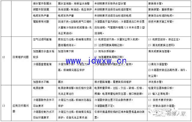

5、空气循环系统的巡回检查及维护
  对空气循环系统我们主要是考虑空调系统的空气过滤器、风机及到计算机设备的风道等因素。检查空调过滤器是否干净;检查风机的运行状况:主要是检查风机各部件的紧固情况及平衡,检查轴承、共振等情况。测量电机运转电流、测量温、湿度值等
主要故障的处理
注:下面图片假如看不清楚,建议点击图片后放大看。
