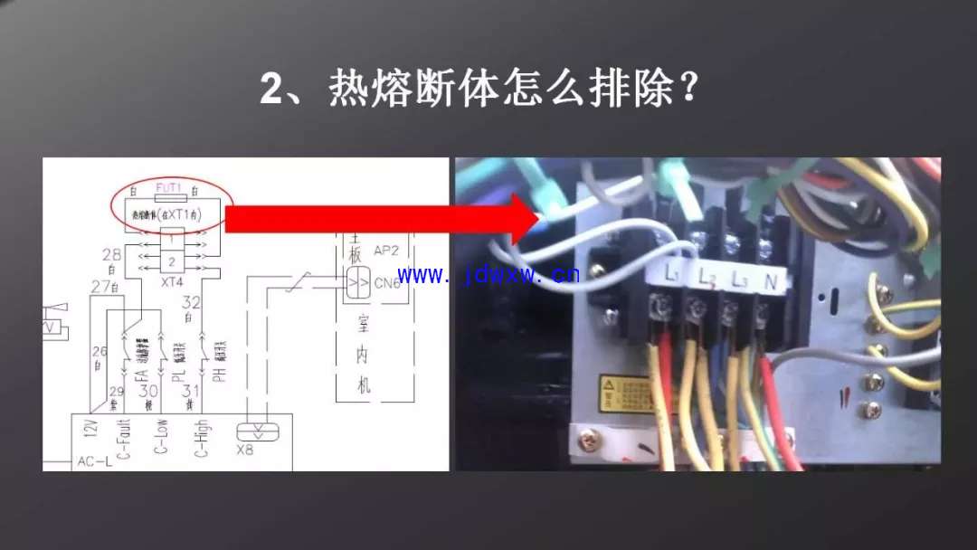

摘要: 格力风管机显示E1高压保护怎么维修风管机E1是高压保护,维修和解决方法和多联机很多事类似的,也有很多不同,比如风管机没有高压压力传感器,只有压力开关。风管机的高压保护,我们分为三个维修方向去考虑:第一个维 ...
格力风管机显示E1高压保护怎么维修?

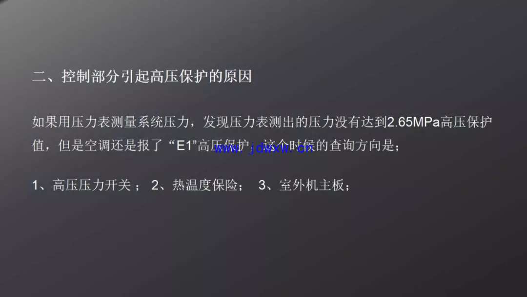

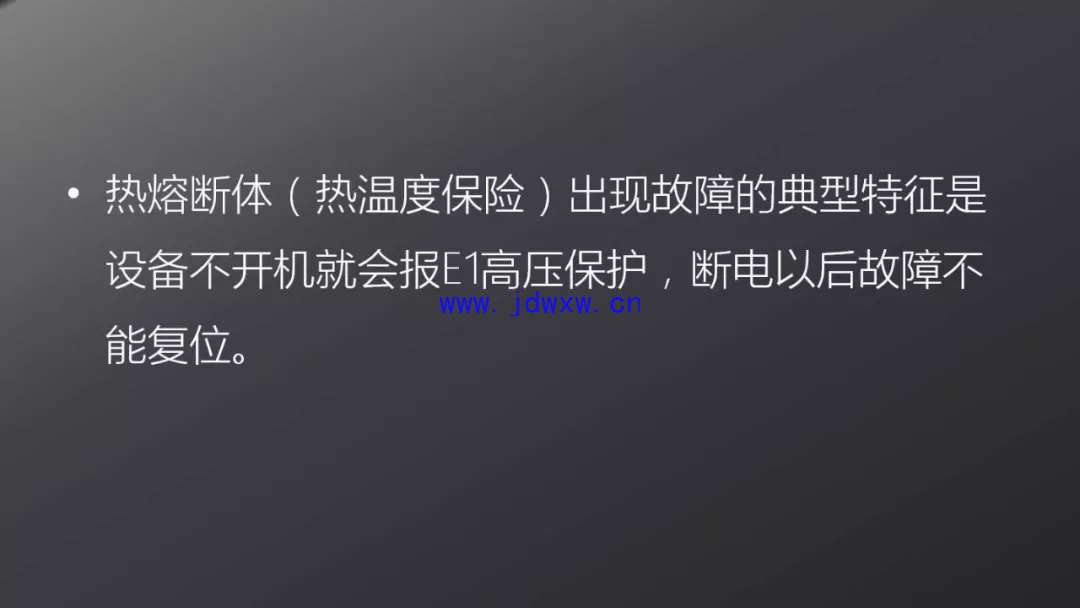

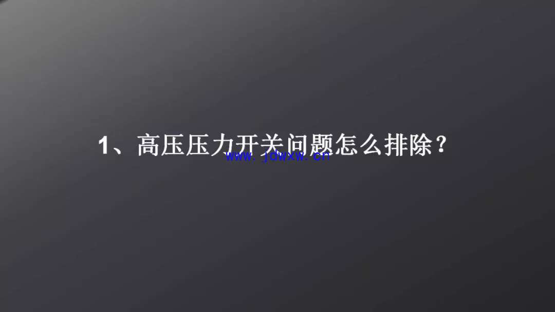

高压压力开关排除方法:

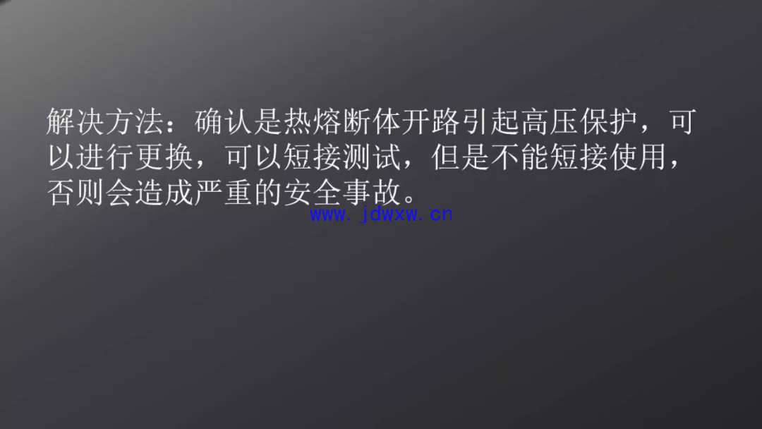

风管机出现E1故障保护时,假如用压力表测的压力是2.1MPa,没有达到高压保护值的2.65MPa,而内机线控器上显示了“E1”高压保护,这个时候可以去测量高压压力开关,是否在机子没有达到保护值它提前动作了?假如是,就说明压力开关失效,请更换新压力开关。也可以使用短接压力开关的办法,来确认,短接后故障消除,就可以判定为压力开关问题。
设备出现保护时,只要压力值恢复到低于保护值,前两次的高压保护会自动复位,第三次出现高压保护不能复位,当你看到手操器上显示“E1”时,设备已经保护三次以上。
且记:高压开关不能长期短接使用,否则下次真的高压保护出现时,没有高压保护这个关卡,就会出现压缩机过载保护,或者烧毁压缩机的可能。
