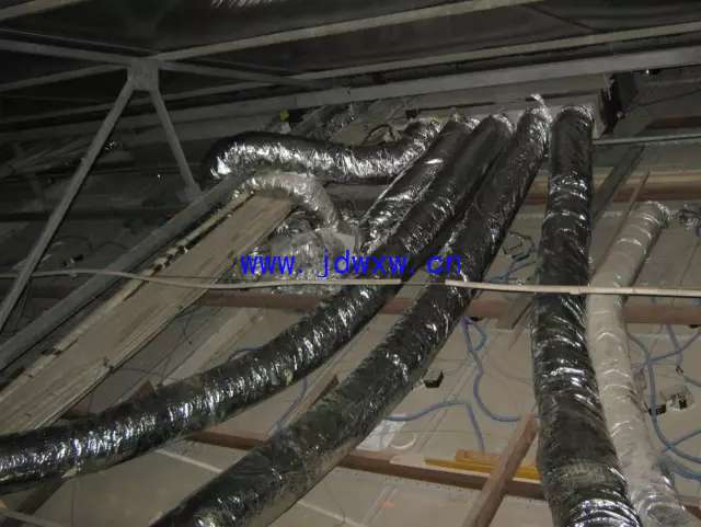

冬季制热时,内机是高压侧,内机变成了冷凝器。
1)、室内机使用柔性风道,风道过长,普通风管机机外静压只有30Pa,造成出风不畅,内机蒸发器上的热量换不出来。导致内机报E1高压保护;
解决办法:保证内机风道的直径不低于200mm,12风管机不低于四个,14风管机不低于5个,普通静压风管的长度不超过4米,高静压在8米以内。
2)、回风面积不足;
解决办法:增大内机回风面积,不能使用检修带回风口的风口作为回风口,回风面积是出分面积的3倍。假如使用回风风道回风,请把回风口帆布软连接拉紧,不要被吸入回风口。
