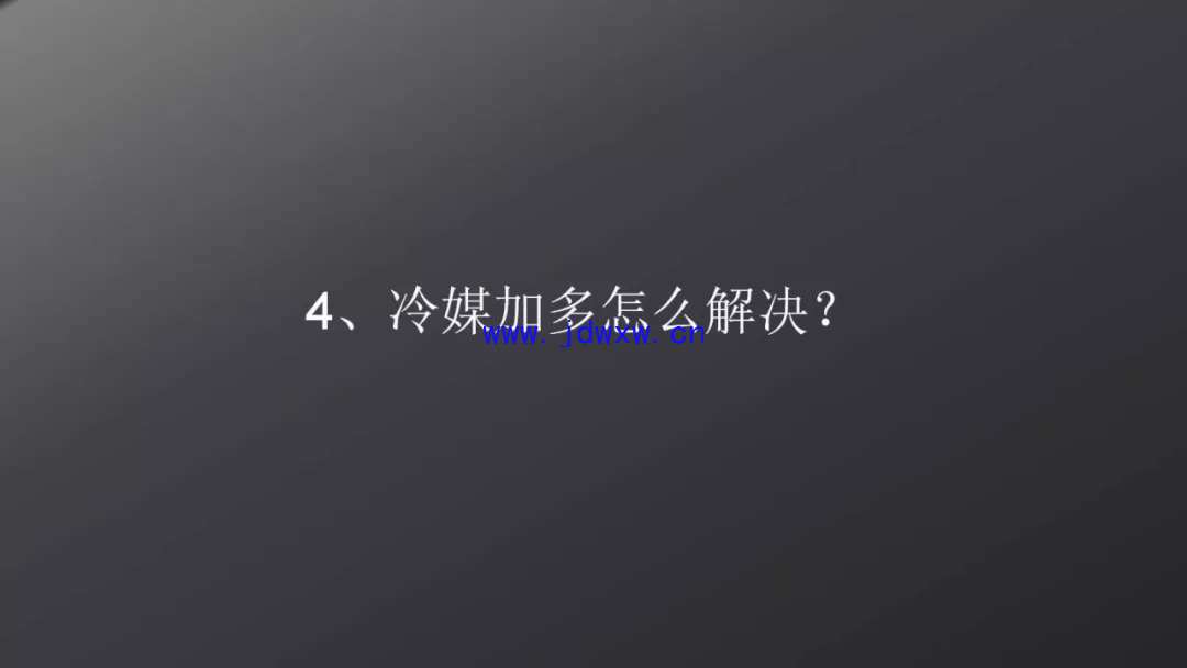

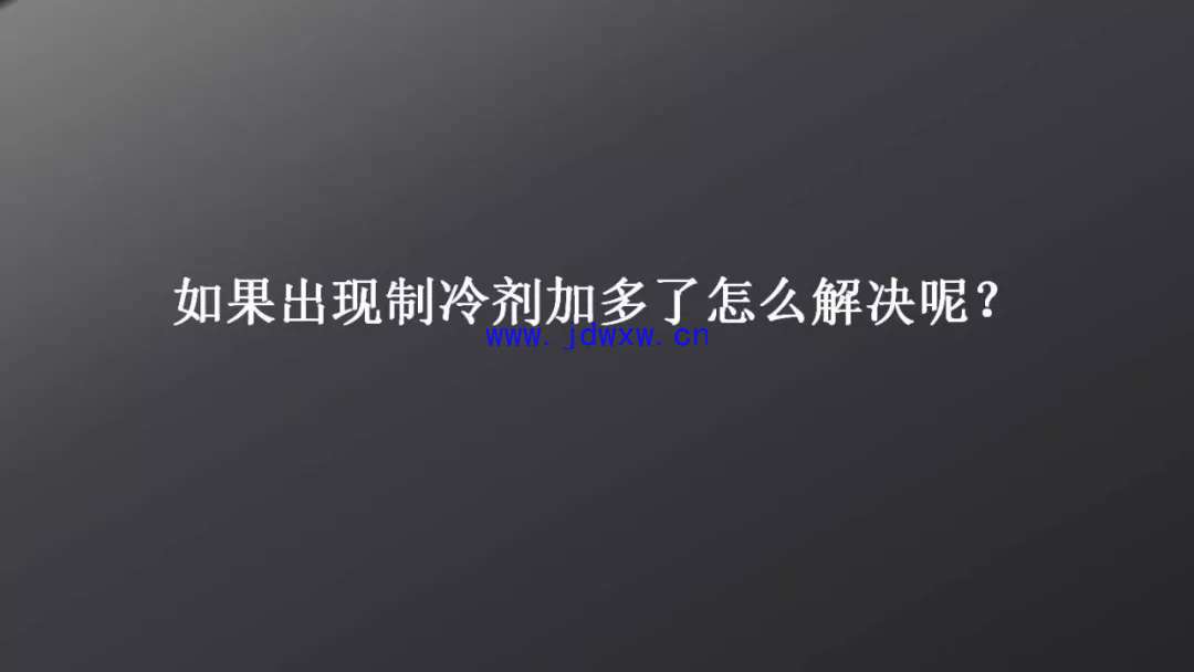

为什么制冷剂会加多呢?有些人安装的时候不懂补加制冷剂的方法,不知道要加多少制冷剂,他在实际补加制冷剂的时候,会把制冷效果不好归到制冷剂不足上,其实制冷剂补加是有一个标准的要求的,加多了之后在制冷运行时压缩机的高压压力会上升,所以制冷剂是必须控制在合适的范围,按电器盒内侧补加方法计算以后定量补加;
风管机五米以内不用不加制冷剂,超高五米需要补加。
制冷剂加多解决方法:
假如确认是加多了,可以放掉一部分多余的制冷剂,这是比较节约成本的处理方法;但是,不是最好的办法,这个办法会导致空调的制冷效果变差;最合理的处理方案是把制冷剂全部放空,然后用一个4L以上排气量上的真空泵,抽真空两个小时以上,然后定量、液体补加制冷剂,再开机调试,即可解决高压保护。

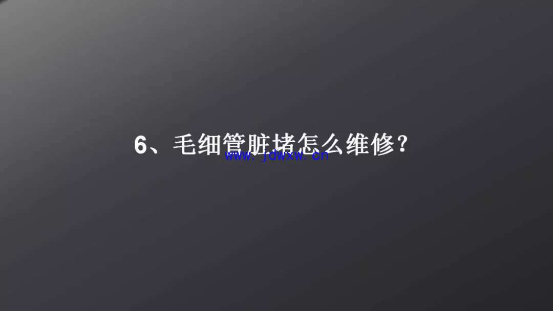

毛细管脏堵维修方法
这种情况比较少见,我遇到过一起,是因为安装的时候采用了铝管,使氧化铝粉末吸入毛细管,造成毛细管堵塞,然后外机制冷的时候报“E1”高压保护。
