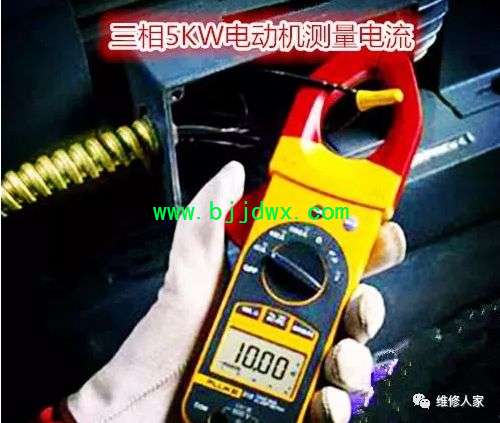

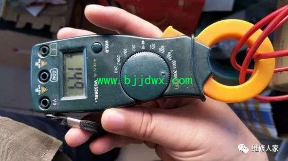

钳形电流表的使用技巧和几点安全事项
一般钳形电流表精度都不高,在测量小电流时,很难准确显示,遇到这样的情况可采用下面的方法:先把被测电路的导线绕几圈,再放进钳形表的钳口内进行测量。再用钳形电流表所指示的电流读数除以导线缠绕的圈数就是这根导线中流过的实际电流。如图,钳口的导线是三圈,电流表显示的数值是14.9,用14.9/3≈5A。
测量单相220V电路中的电流
用钳形电流表测量电流时,钳口内可以卡入一根线,测出一相中的电流。也可以在钳口内卡入两根相线,此时钳形电流表上显示数值为钳口外面那一根相线的电流值,而不是钳口内的两相的电流值。还可以把三相三根线同时卡入钳口内测量,此时表上显示的数字应为零,因为三相的向量和是零。假如显示的不是零,那就说明三相电流不平衡。
用钳形电流表测电流时,被测电路电压不能超过钳形表上所标明的耐压数值,否则容易造成接地事故或引起触电危险。
测量电流中
钳形表测量前应先估计被测电流的大小,再决定用哪一量程。若无法估计,可先用最大量程档然后适当换小些,以准确读数。不能使用小电流档去测量大电流。以防损坏电流表。
观测表计时,要特别注意保持头部与带电部分的安全距离,人体任何部分与带电体的距离不得小于钳形表的整个长度。
当电缆有一相接地时,严禁测量。防止出现因电缆头的绝缘水平低发生对地击穿爆炸而危及人身安全。

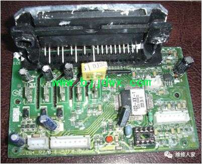

海信变频空调室外机不启动维修思路

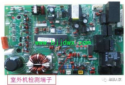

一、检修此类故障时可采用排除法:
3、可用万能表检测室内、外机端子排:2(N)4(SI)间是否有0-24V直流电压,12间是否有220V交流电压,无输出以上电压值,说明为室内故障。如有可初步判定为室外机故障或通讯故障,或者通过观察室外机故障指示灯所报故障直接检测故障部位。

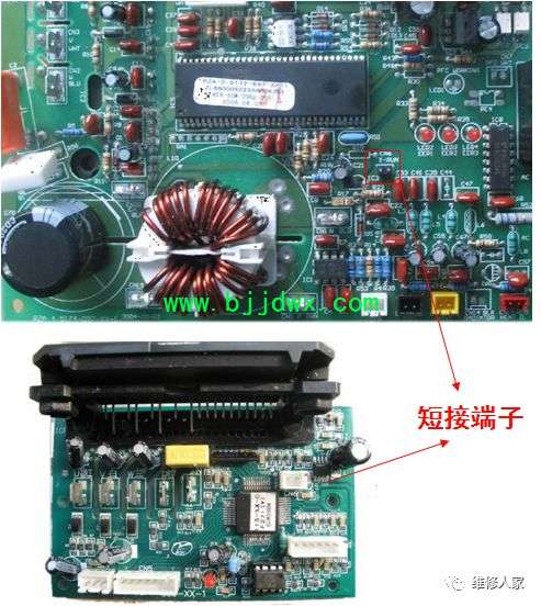

4、用短接线短接室外机检测端子,然后给室外机单独通220V电压,可进一步区分通讯和外机其它电路障。
5、短接、通电后假如室外机运行则可判定为通讯电路故障。
6、 如室外机不运行可判定为室外机电路故障。
7、对于室外机的单独运行,采用短接法:即将室外机控制基板短接插子短接时,接通电源后可以直接启动,不需要室内机,运行方式为制热,压缩机频率为55Hz,室外中风速,此时拔下短接插头,室外机将转换成制冷运行,压缩机频率为55Hz,室外高风速。假如在确定了室内、外机都能单独正常运行的情况下而联机后报通信故障,此时就可以断定故障肯定出在通信电路上,参考以上方法测试就行了。
二、以室外机故障为例分析故障:

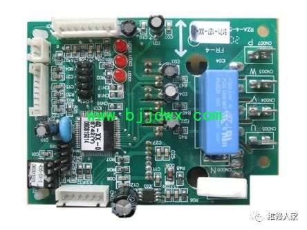

3、用表测量IPM板上的P、N端是否有310V直流电压,如无可检测交流部分PTC、继电器、整流硅桥元器件和直流部分的电抗器、滤波电容是否损坏,连接导线是否松脱接触不良现象,如以上零部件良好可更换室外电源板。
4、测量IPM板上的PN310V直流电压正常,可检测室外机各传感器阻值,电压、电流检测电路是否正常。如以上部分电路正常,可将压机UVW三端子在IPM板上拔下(注:只限制交流变频系列机型短时间内如此操作),测量有无三相均等的交流电压输出,有可判定为压机故障或系统故障,如无三相均等的交流电压输出可更换带主芯片的IPM板。
