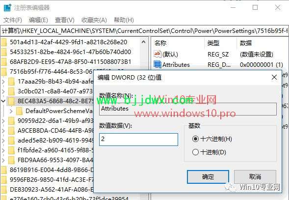

打开注册表编辑器,定位至:
HKEY_LOCAL_MACHINE\SYSTEM\CurrentControlSet\Control\Power\PowerSettings\7516b95f-f776-4464-8c53-06167f40cc99\8EC4B3A5-6868-48c2-BE75-4F3044BE88A7
然后在右侧窗口找到“Attributes”值,双击“Attributes”值打开编辑窗口,把数值数据修改为 2 ,然后关闭注册表编辑器。

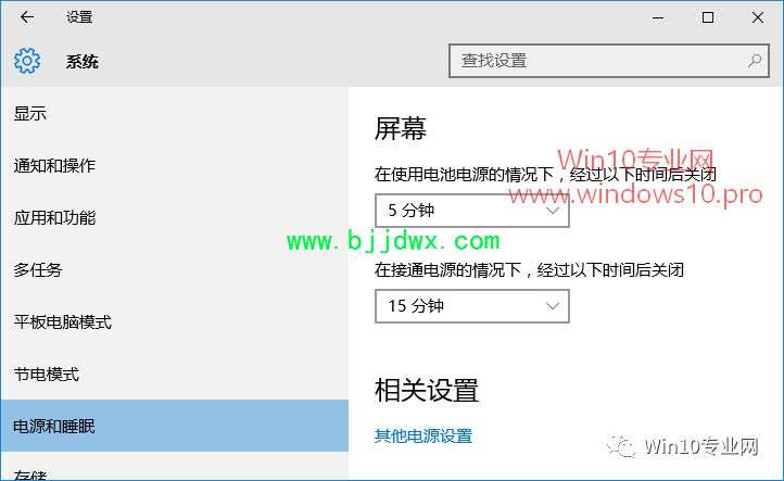

进入“设置 - 系统 - 电源和睡眠”设置界面。如图:
点击“相关设置”下的“其他电源设置”打开“电源选项”设置窗口。如图:

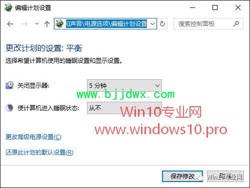

点击当前电源计划右侧的“更改计划设置”打开“编辑计划设置”窗口。如图:

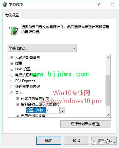

点击底部的“更改高级电源设置”打开“电源选项高级设置”窗口。如图:
展开“显示”设置项,即可看到“控制台锁定显示关闭超时”设置项,默认正是 1 分钟,这也就解释了为何锁屏超过一分钟后屏幕会关闭。
你现在就可以把这个超时时间设置为更长的时间,假如想要设置为显示器永不关闭,把它设置为 0 即可。
