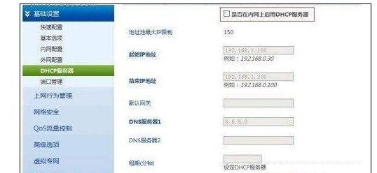

3、重启情况依然没有改善,此时就要查看网络中是否有多个DHCP服务器了,例如ADSL路由器和其他路由器共用在一个网络中,这就很容易造成IP地址混乱,导致上一会儿网就重启。这里只需将其中收到其他维修同行的一台设备的DHCP服务器关闭即可(也就是网络中仅保留一个DHCP服务器),如下图所示,即可解决路由器重启问题。

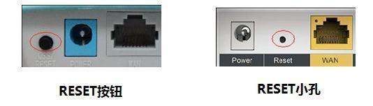

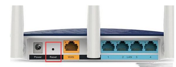

1)找根细铁丝或弄直的回形针,在路由器通电状态下顶住路由器后面的复位孔(reset),大约10秒左右,看路由器看面的指示灯全灭然后又亮后,松开复位孔,即完成路由器重置;

无线路由器复位键有两种类型:RESET按钮和RESET小孔。
复位方法:通电状态下,使用回形针、笔尖等尖状物按住RESET键5至8秒,当系统状态指示灯快闪5次后,再松开RESET键。
注意:部分无线路由器的QSS与RESET共用一个按钮。

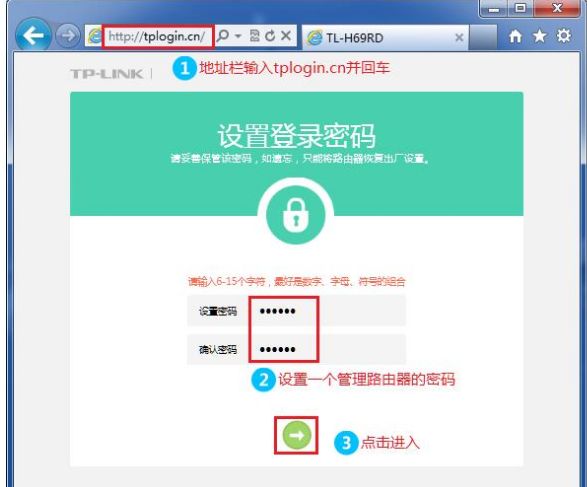

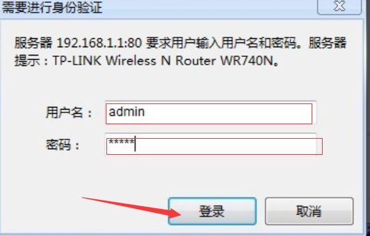

1.首先打开浏览器,使用百度输入你路由器背面的地址(一般情况下是:192.168.1.1 ),
2.进入后输入相应的账号和密码(在路由器背面可以找到)重置后帐号密码都为admin,并单击“登陆”

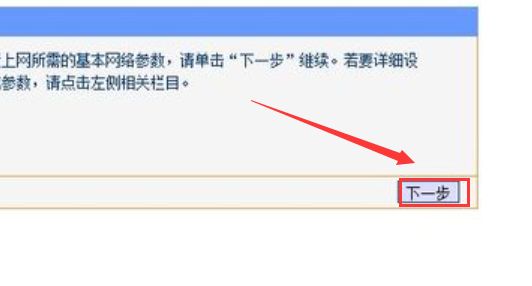

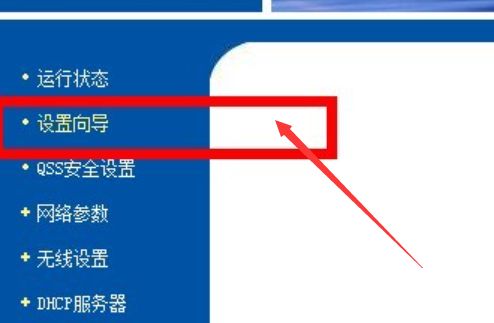

3.登陆后,在界面的左方找到并单击“设置向导”

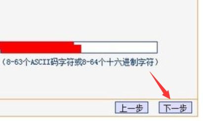

4.点击“下一步”

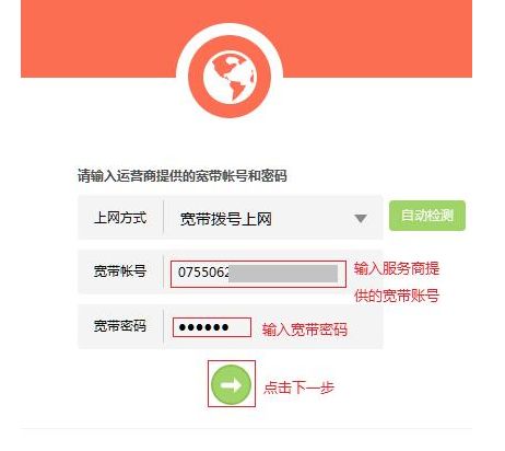

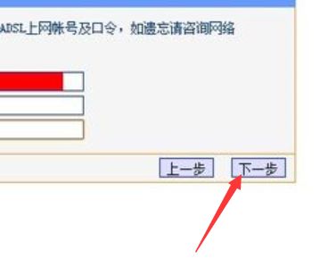

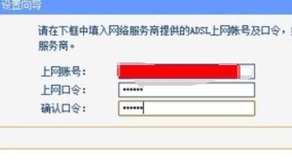

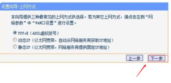

5.然后在提供的3中上网方式中据个人情况选择(一般情况下,如果你是自家拨号的话选“PPPoE”,动态IP的话电脑直接插上就能上网,静态IP一般是专线,像小区啊,宿舍什么的),单击“下一步”
6.选择PPPOE拨号上网的话就需要填上网帐号跟密码(开通宽带时都会告诉你)
7.填好后单击“下一步”

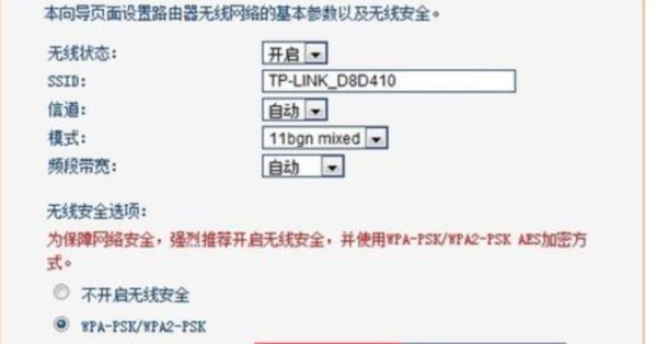

8.然后下一步后进入到的是无线设置,可以看到无线状态(调为开启)信道(设为自动)、模式(通常选11bgn)、安全选项(选wpa-psk/wpa2-psk,这样安全,免得轻易让他人破解而蹭网)、SSID(就是指WIFI名字,你自己设置就好了)
9.单击“下一步”

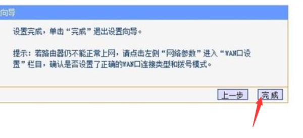

10.单击“完成”就搞定啦
