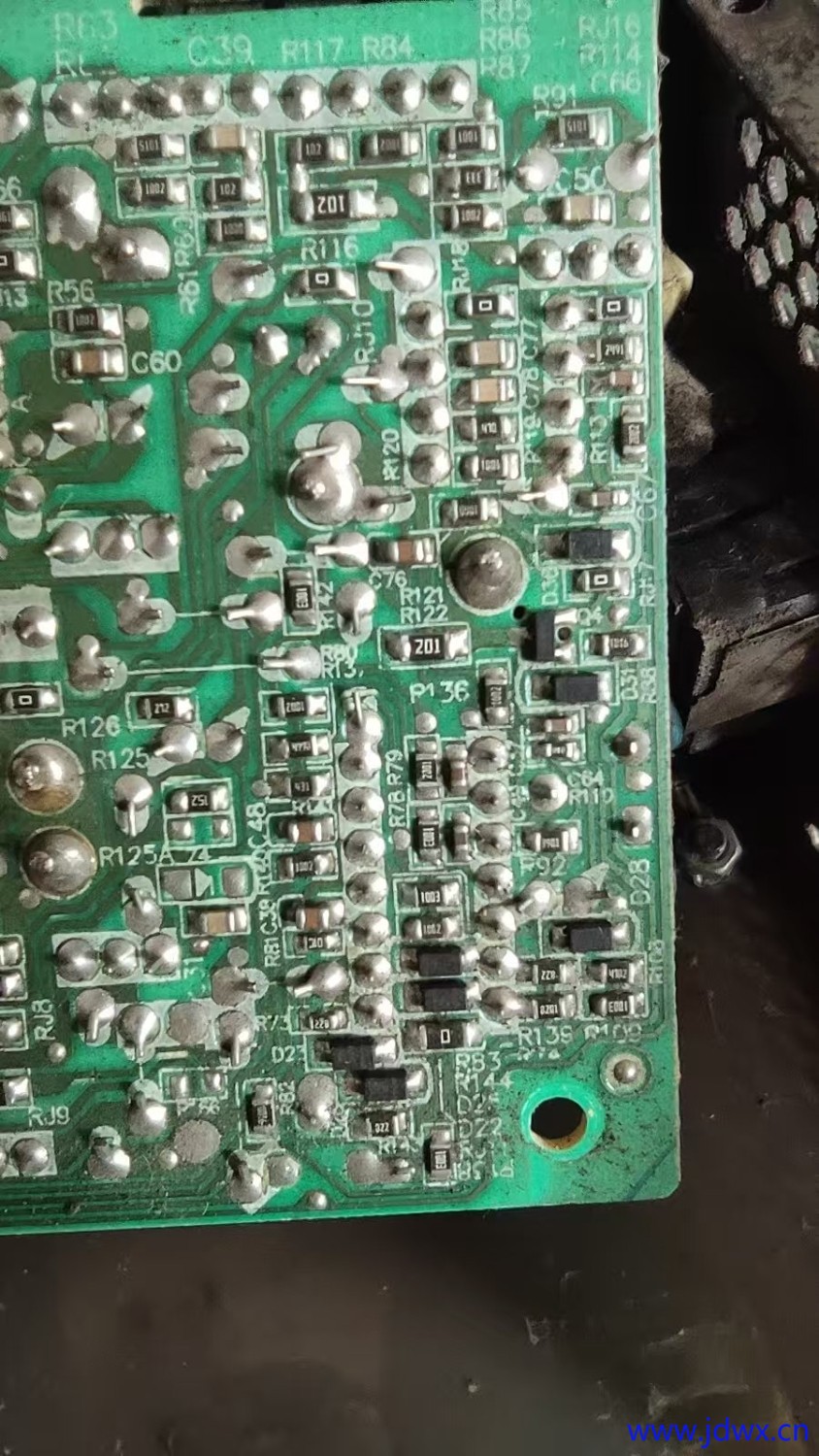

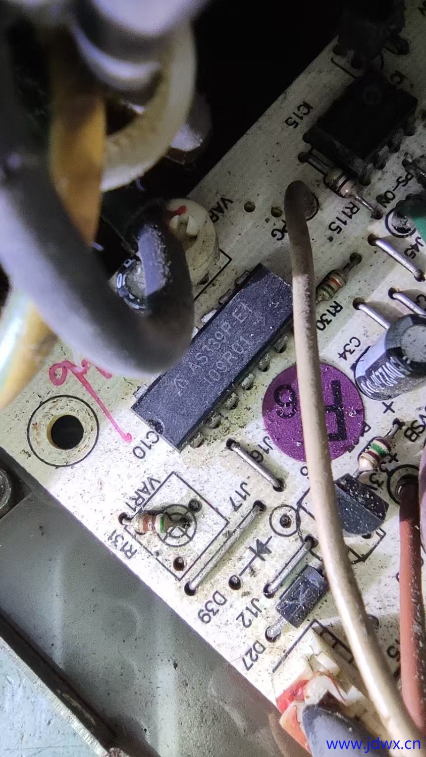

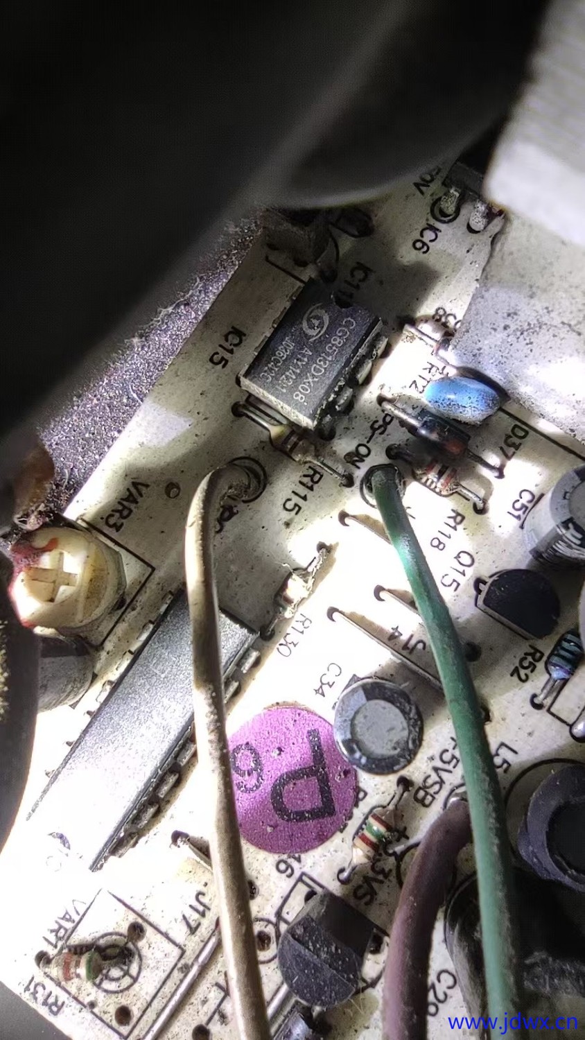

感谢师傅回帖,电源单独测试插电是不转的,只有短接绿黑才转,但是插主板上一通电就转了,今天我又买了个电源换上正常了,还是那个电源有问题,拆开看了下,也没有什么电容鼓包,因为电源电脑启动后也能正常工作,稳压部分应该也没问题,估计就是电源里面的开关机控制有问题了,绿线接了个集成块CG8513DX08不知道干什么用,也差不多资料

感谢师傅回帖,绿线是经过一个电阻到一个集成块里面了,这个集成块查不到有关引脚功能电压什么的
电源绿线悬空不转,插主板就转,不启动也转可能是主板问题吧,绿悬空电压多少,接主板后还有多少V,
电脑开关电源的启动电路(绿/黑)电压是5V,不接主板也不短接绿/黑线时,电源风扇不转(没有启动),在此状态下接入主板反而能给主板供电,如果不是主板有问题,那就见鬼了。
