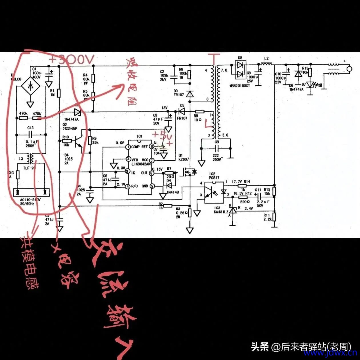

220V交流电经过1A保险,共模电感L3滤除共模干扰噪声,X电容C13滤除差模干扰信号。
再经过两个470K电阻组成的吸收电路,吸收关机时x电容储存的能量,之后经整流桥D整流,C1滤波形成+300v电压。

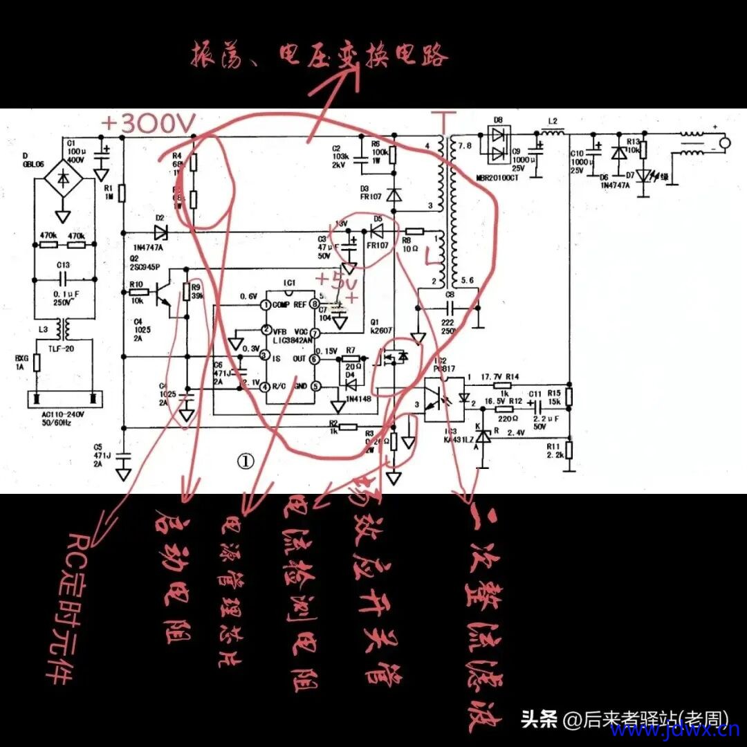

二、振荡开关、电压转换电路
该电路由电源管理芯片UC3842、场效应开关管Q1及开关变压器T为主要元器件,及周围电路组成。
开机时,输入电路形成的+300V电压经R4、R5启动电阻降压限流,向电容C3充电,当C3上的电压上升到+16V左右芯片工作电压阀值时,芯片启动工作。
芯片工作后由⑥脚输出PwM脉宽驱动信号,经驱动延时电阻R7驱动场效应开关管Q1工作在开关状态。
+300v直流电在开关管开、关交替作用下,变为脉动直流电流经开关变压器。同时开关变压器次级绕组及辅助绕组产生感应电动势。
辅助绕组L产生的电动势经D5整流、C3滤波形成稳定的直流电给芯片⑦脚取代启动电路,给芯片提供工作电压,为二次供电电路。
芯片⑧脚给C7充电形成+5v基准比较电压
芯片④外接RC定时元件,RC大小决定振荡频率
R3为电流检测电阻,当过流时,R3压降增大,通过R2使芯片③脚电压也上升,芯片识别后,调整⑥脚输出PwM脉宽占空比,从而调整了电流大小。

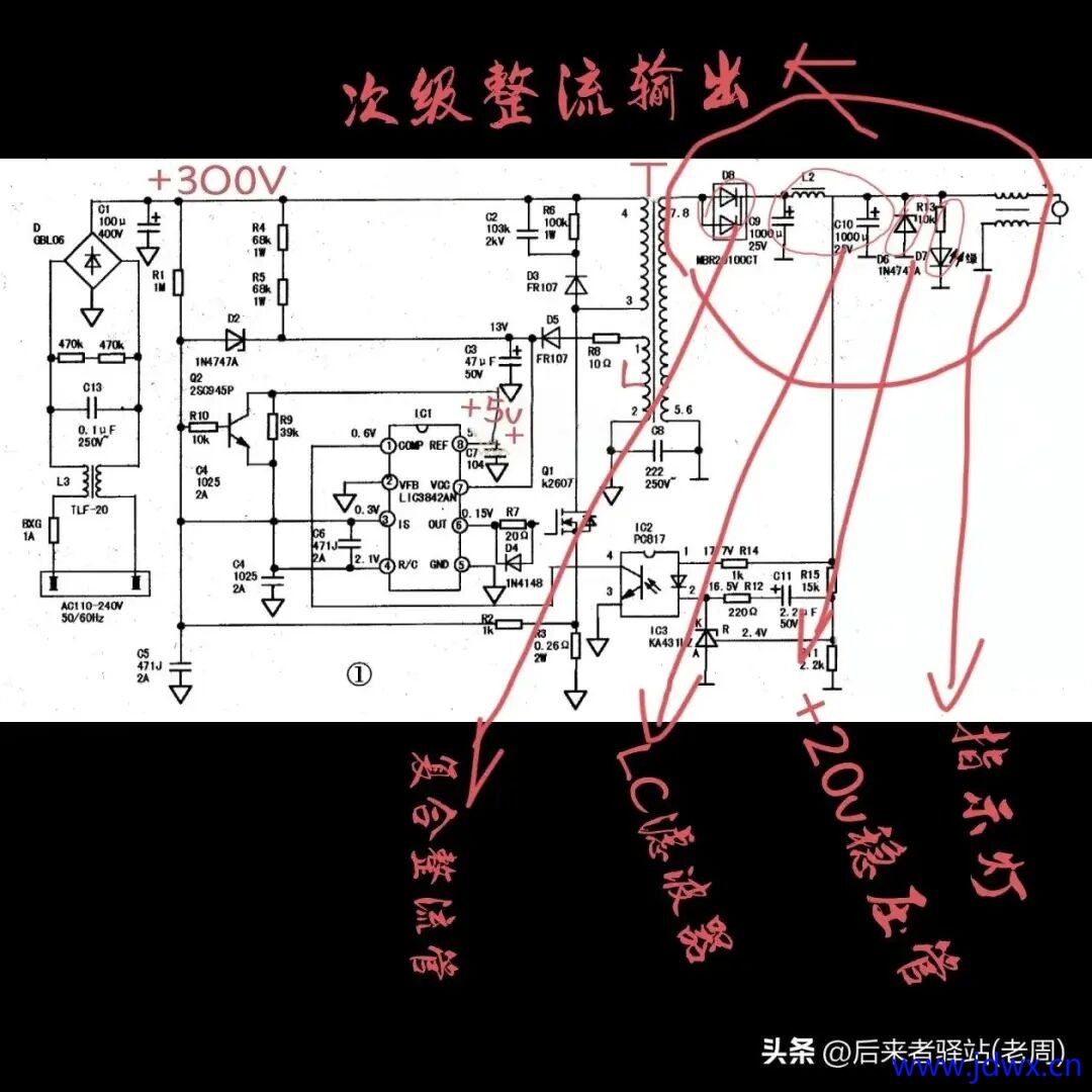

三、次级整流输出
次级感应电势由复合二极管D8整流、电容C9、L2、C10滤波,20V稳压管D6稳压形成稳定的+20V直流电给电脑供电。
D7为指示灯,R13为指示灯供电限流电阻。

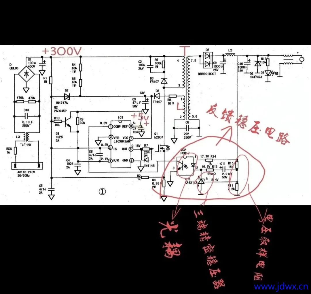

四、反馈稳压电路
该电路由光耦lc2及三端精密稳压器lC3为核心器件构成。
R15、R11为输出电压取样分压电阻。
当输出电压变大时,R15、R11分压值也变大,当大于IC3基准比较电压+2.5V时,ⅠC3导通,光耦也导通,通过光耦反馈到芯片⑥脚。
芯片识别后,调整⑥脚PWM脉宽占空比,从而达到稳定输出电压的目的。
