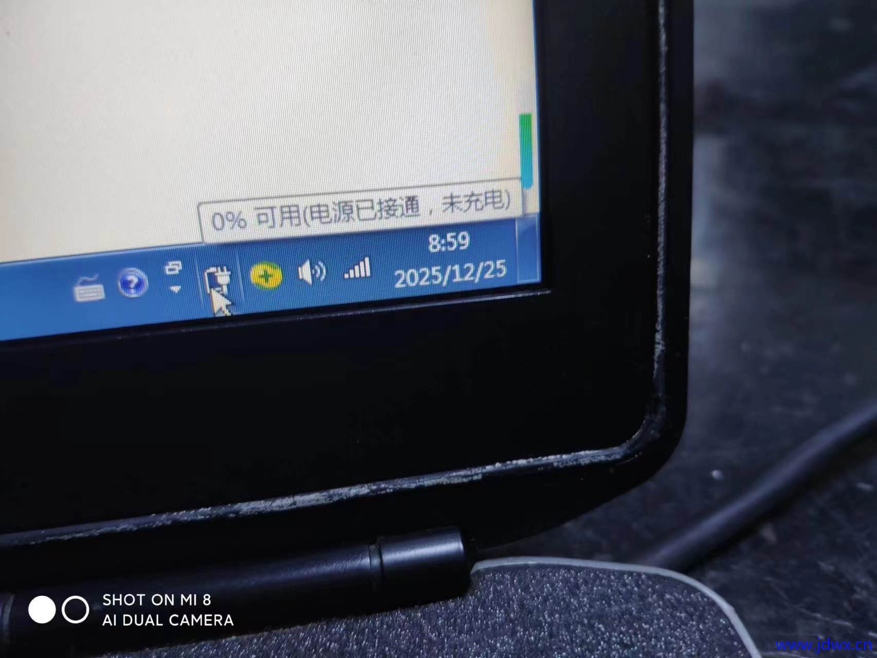

求助戴尔笔记本无法充电?:

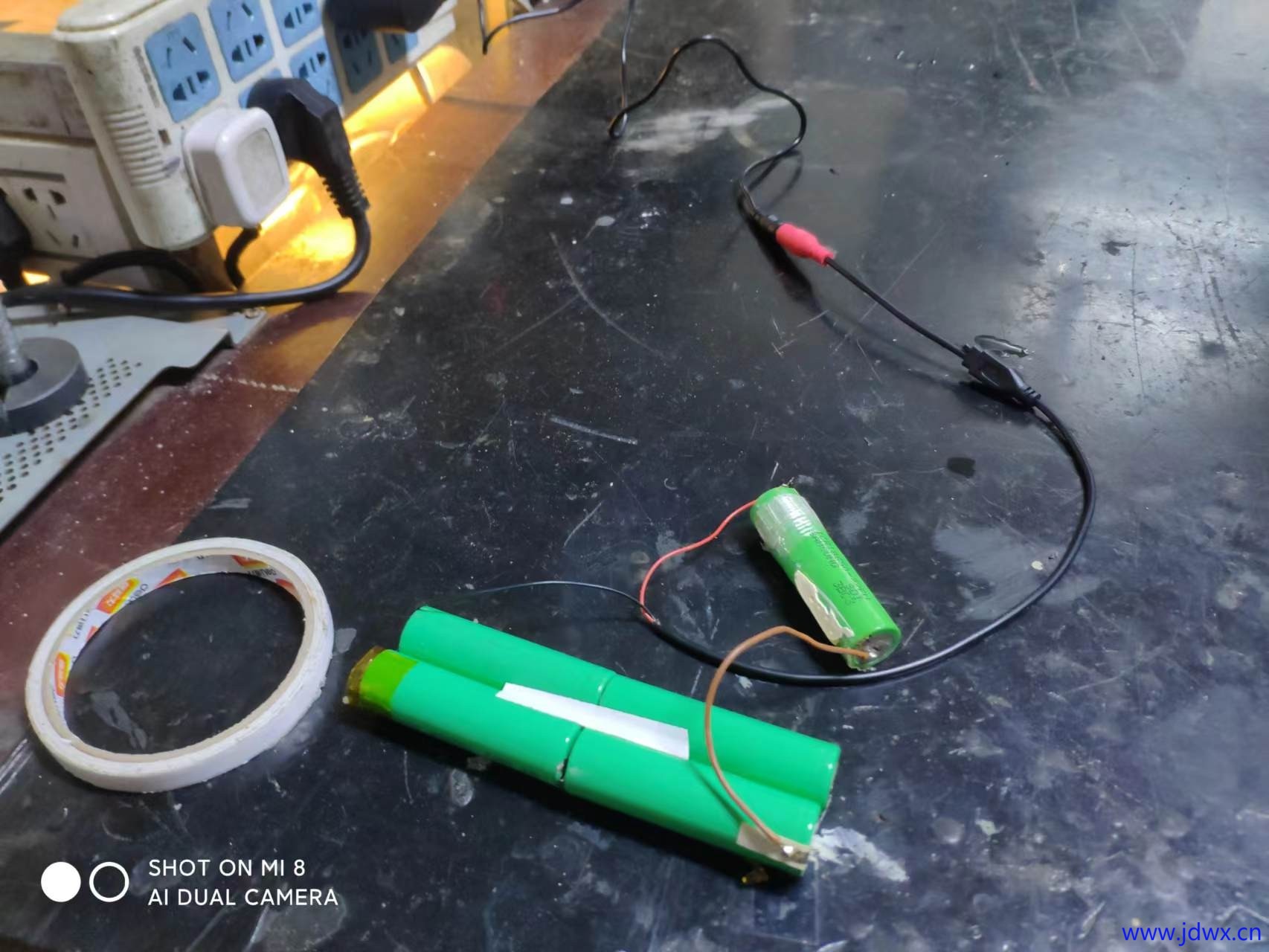

这笔记本之前也出现过这个故障,后来自己好了,现在又出现这种问题,但是电池取下来发现电因该有,一旦断电就要关机,说明确实没有电充进去,后来换了两组电池芯,出现图片问题,只是原来充的电有,这下断电就不会关机了,原机电池芯是6个,两个两个串联以后再并联使用的,后来自己在一台笔记本拆了一组,那个笔记本是四个串联的,后来改装以后,把原机留下来一组接入,结果还是无法充电,不知道是不是设置有问题?电脑系统重装也是一样的。

有些笔记本电脑电池组不能自己更换电池芯的,除非你有并懂得写入什么信息到该电脑电池组的工具和软件。
特别是戴尔笔记本电脑。我通常是直接在网上购买同型号的电池,省心又省事。
笔记本电脑电池组板子电压一低即锁住
接一组电压保持板子不掉电,再换电池不晓得行不行,以前我三星笔记本也是直接换电池结果废了

你这个电池不带保护芯片的肯定不行,可以拆掉原电池的保护板接上试试

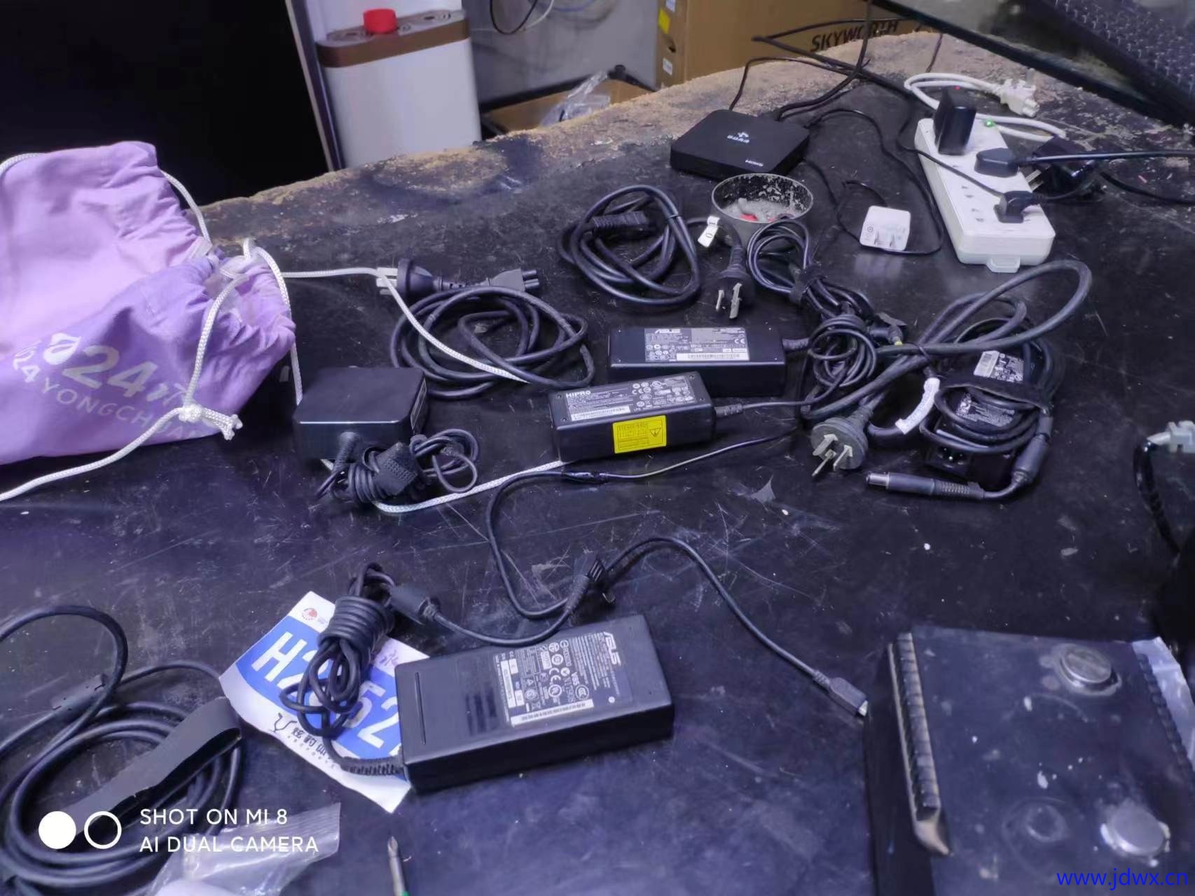

最后发现居然还是充电器问题,因为自己充电器多,以为能够插上就可以以使用,结果用是没有问题,但是无法充电,怪不得原来出现过这问题好过,就是拿对了从电器,那个相似的充电器是惠普的,仔细检查,两个充电器区别,一个是典雅不对,戴尔19.5V,惠普19V,还有就是中间那个芯,惠普有19V,戴尔为0,至于是哪个引发的,我就不知道了,后来特地用惠普充我另外一台戴尔笔记本,也是无法充电,后来又特地换回原来两个电池,也是无法充电,这点我就疑惑了?
你看看笔记本需要多少W的充电器  然后把相应的适配器插上去就行了吧
