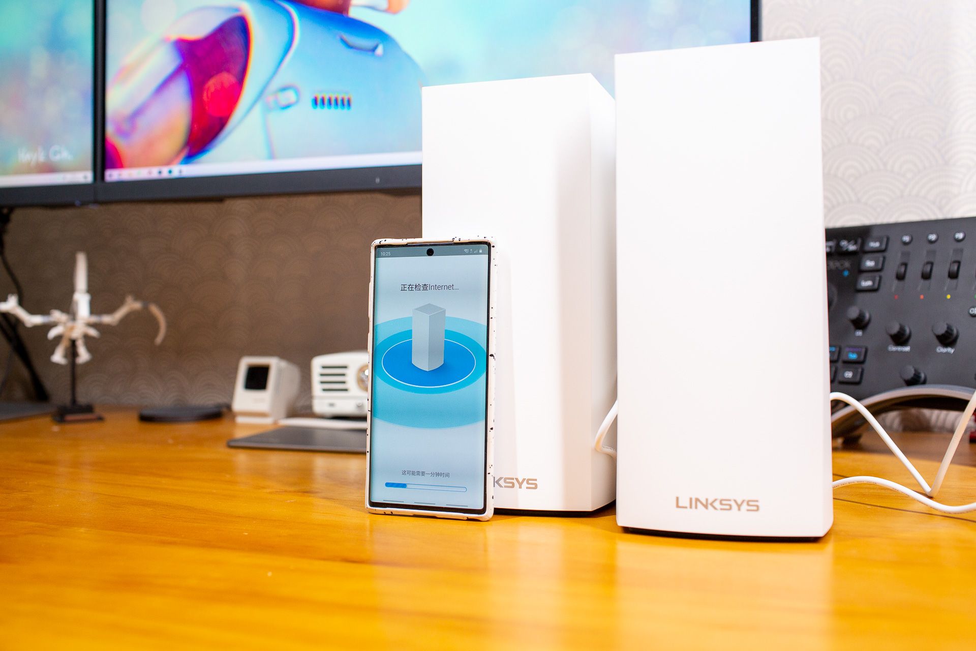

Linksys MX10600包装倒是也直接,可以明显看出这就是两台分别包装的MX5300合体而成。可能本身型号用MX 10600显得有些“简单粗暴”了。不过一次选择两个装版本价格相比单独购买一个要优惠不少。

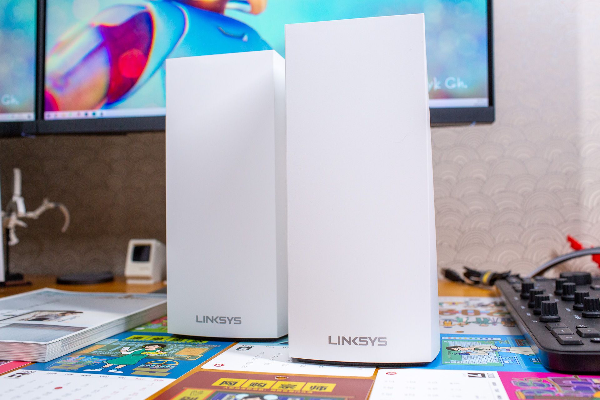

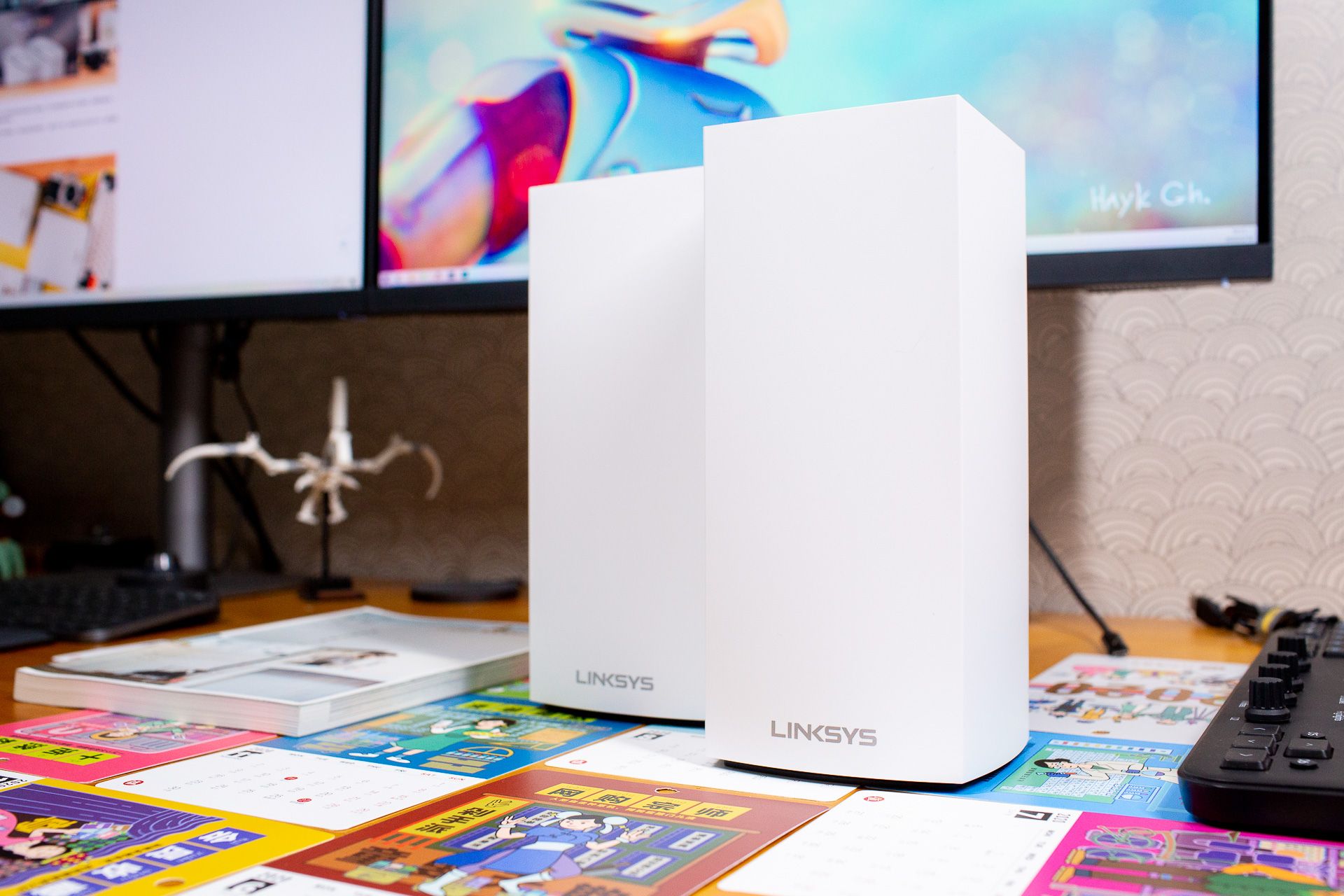

打开包装就看到本身产品和我之前入手过的MX5300,外观上并没有区别。本身整体设计也延续了Linksys Velop之前的家族式设计风格,只是都更大了些,尺寸也是达到了11.3cmX11.3cm×24.3cm,重量2.83kg。所以选择两个装的Linksys MX10600会觉得这款产品还真是很有分量感的。

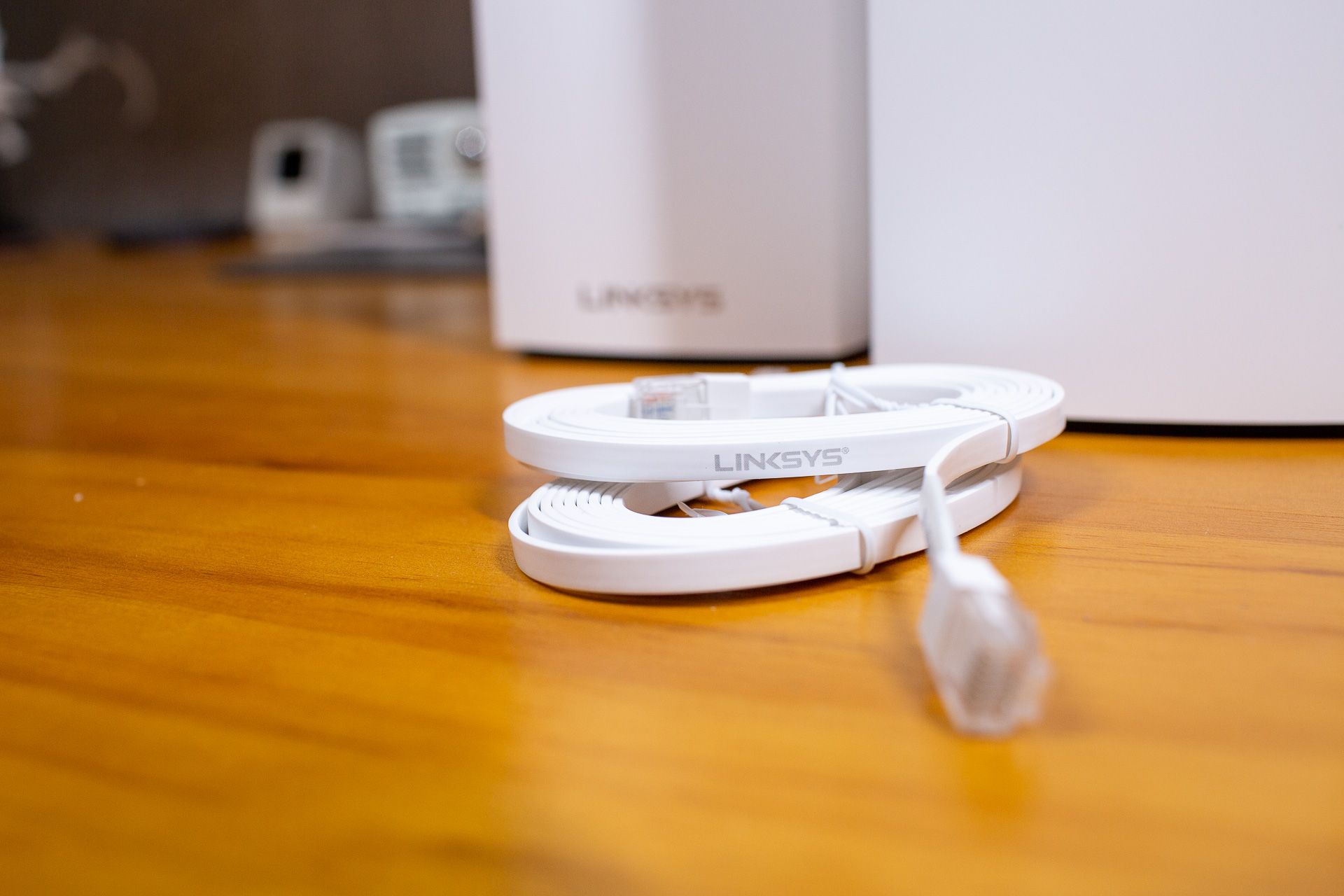

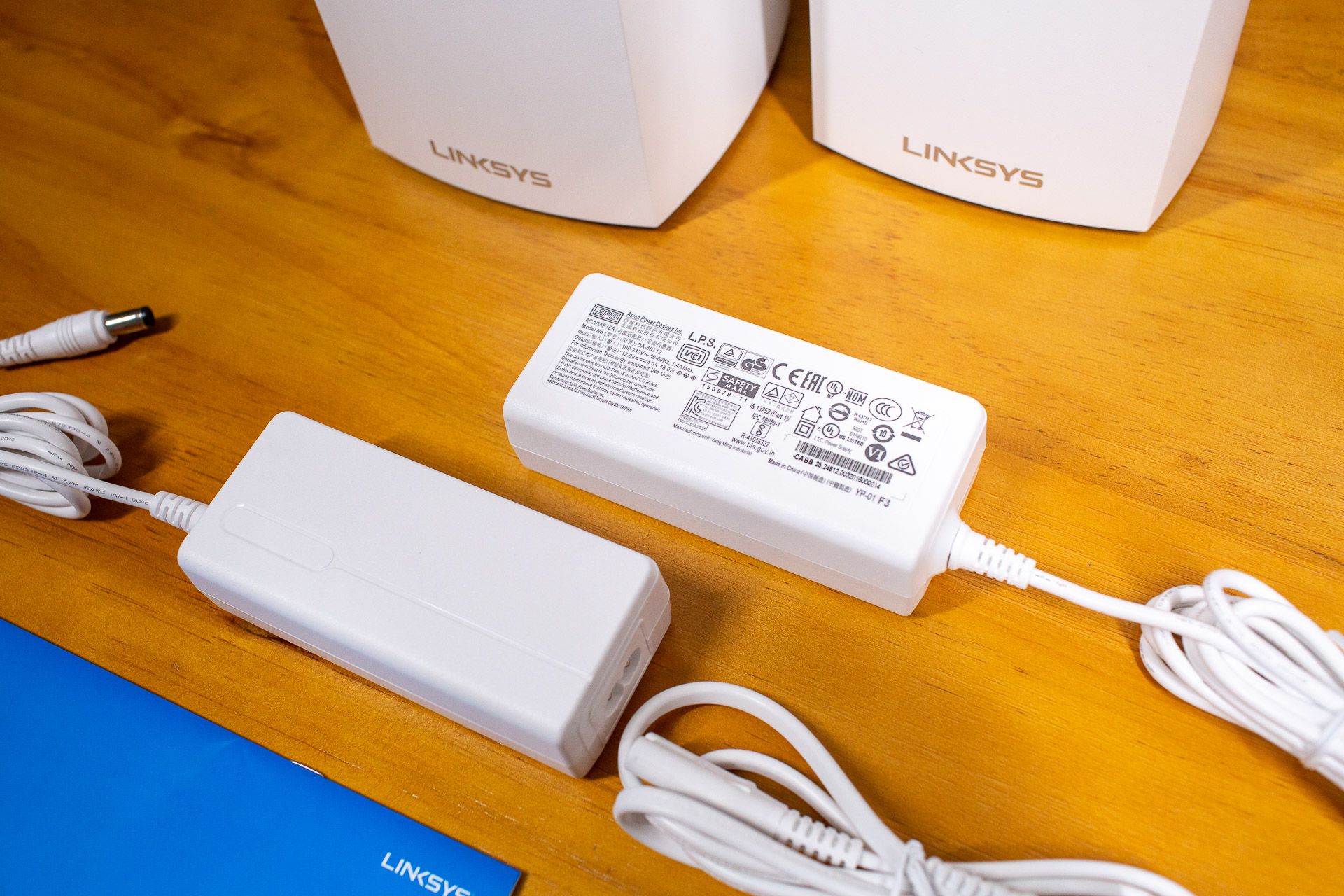

电源适配器采用外置设计,类似一般笔电的电源适配器了。这款电源适配器为设备提供了12V 4A的输出功率。附带两根白色的扁平网线设计,日常方便理线。

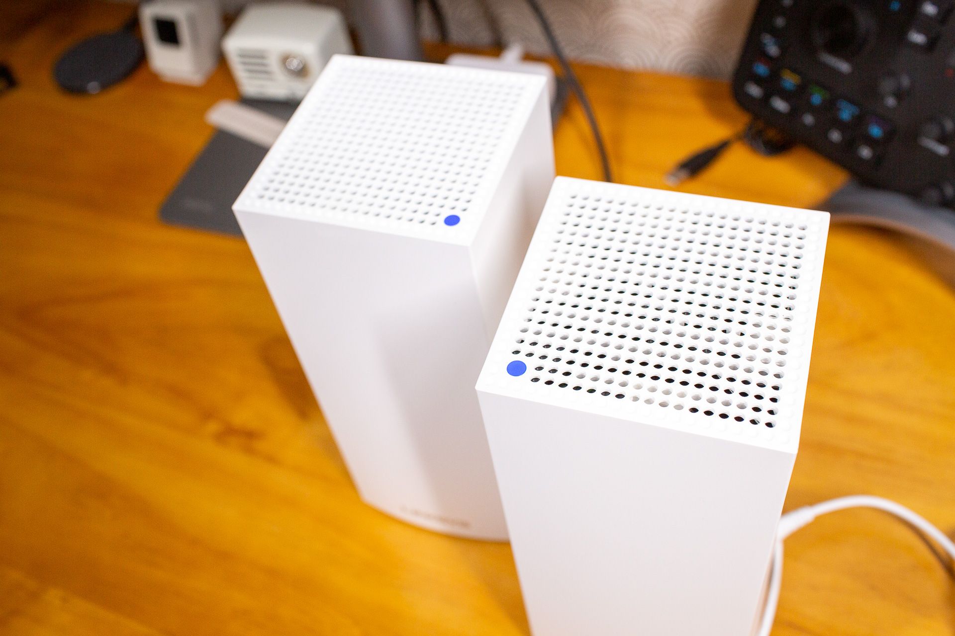

不同于常见的旗舰路由张扬的外观,它采用内置天线设计,内置了13根天线的原因,也使得它可以覆盖更大的面积。在机身顶部采用了开孔设计,方便散热。机身唯一一个设备指示灯也设计在这里。

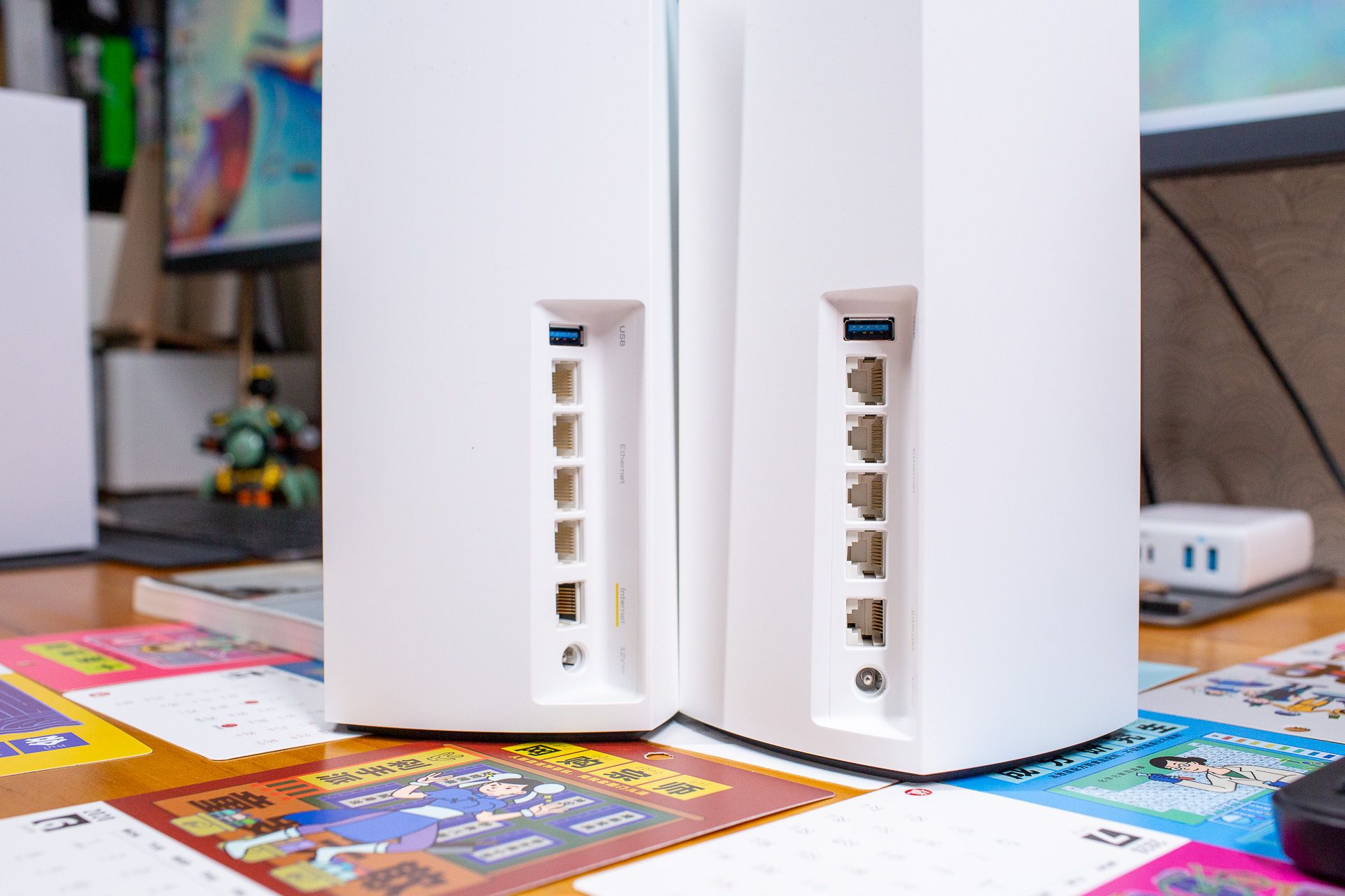

相比之前的Velop路由器,这次MX5300在网络接口方面更是增加到1个WAN+4个LAN以及一个USB3.0接口方便日常扩展。对于高需求用户来讲这样设计使用起来无疑更加方便。

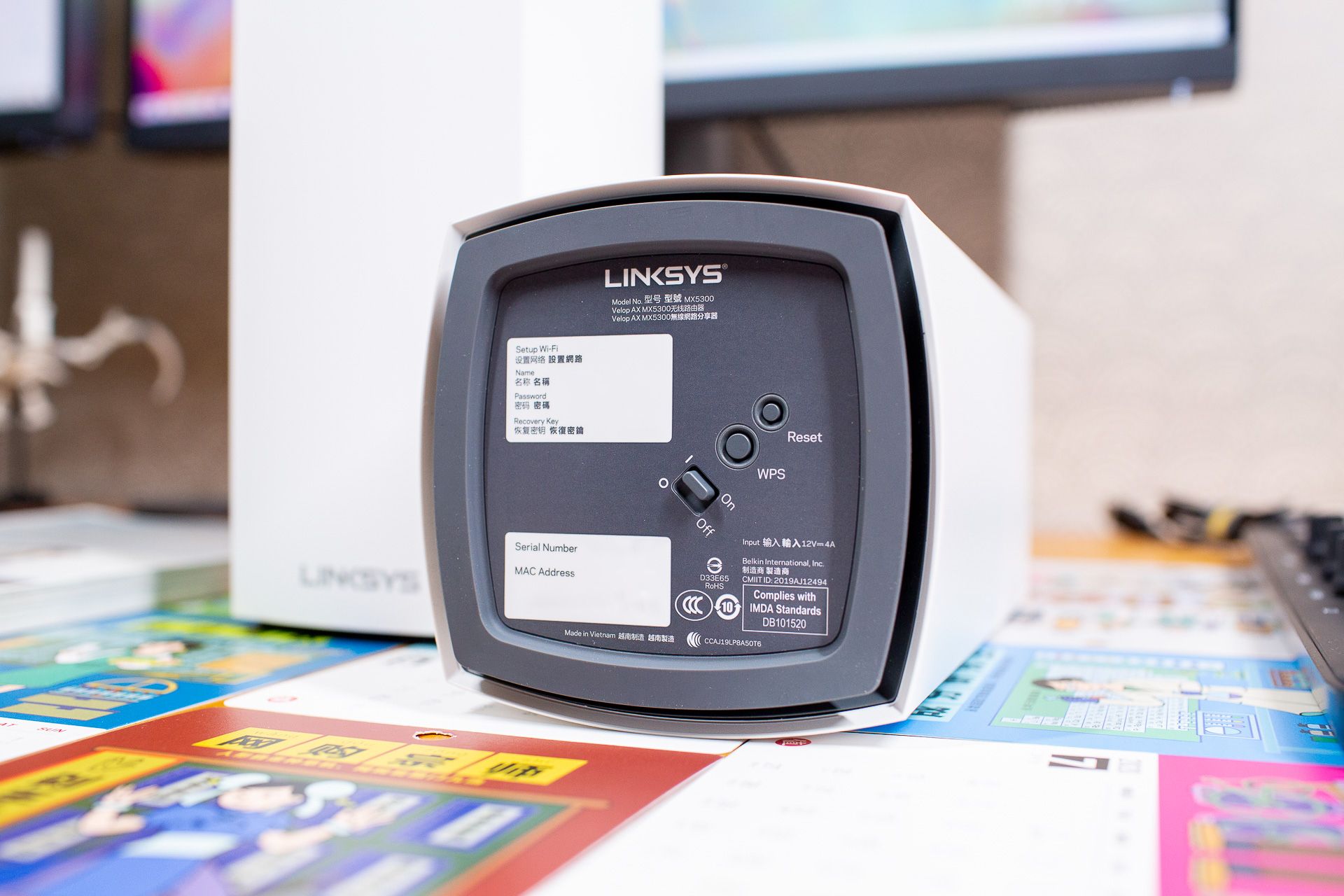

由于外观设计的更加简洁,主要的按键都设计在了机身底部。提供了开关键、WPS键、重置键,路由器的默认SSID和密码也都放置在底部。

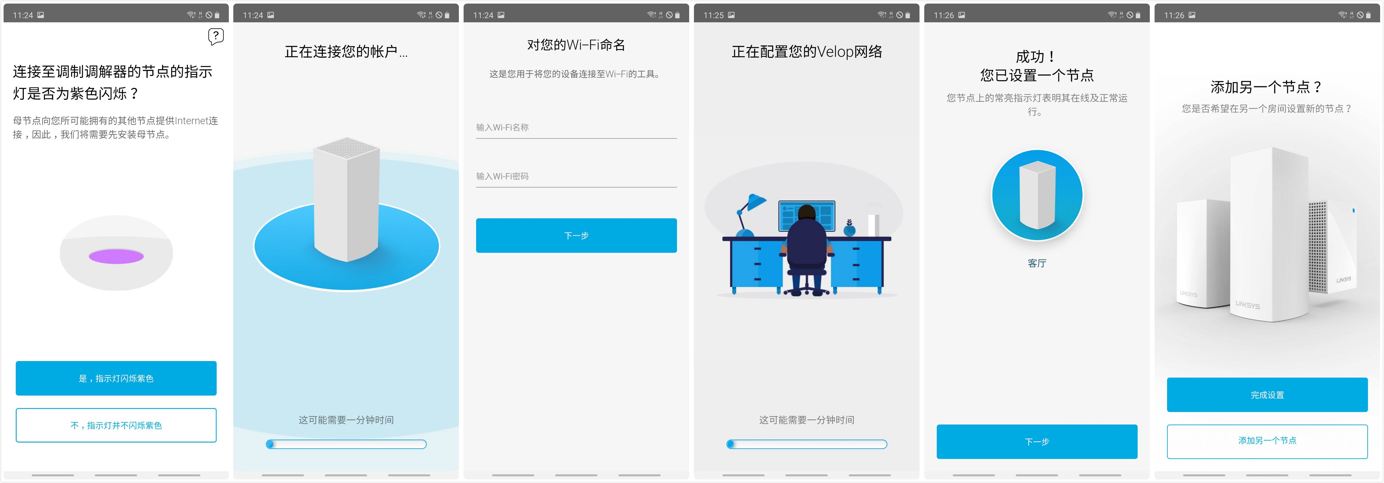

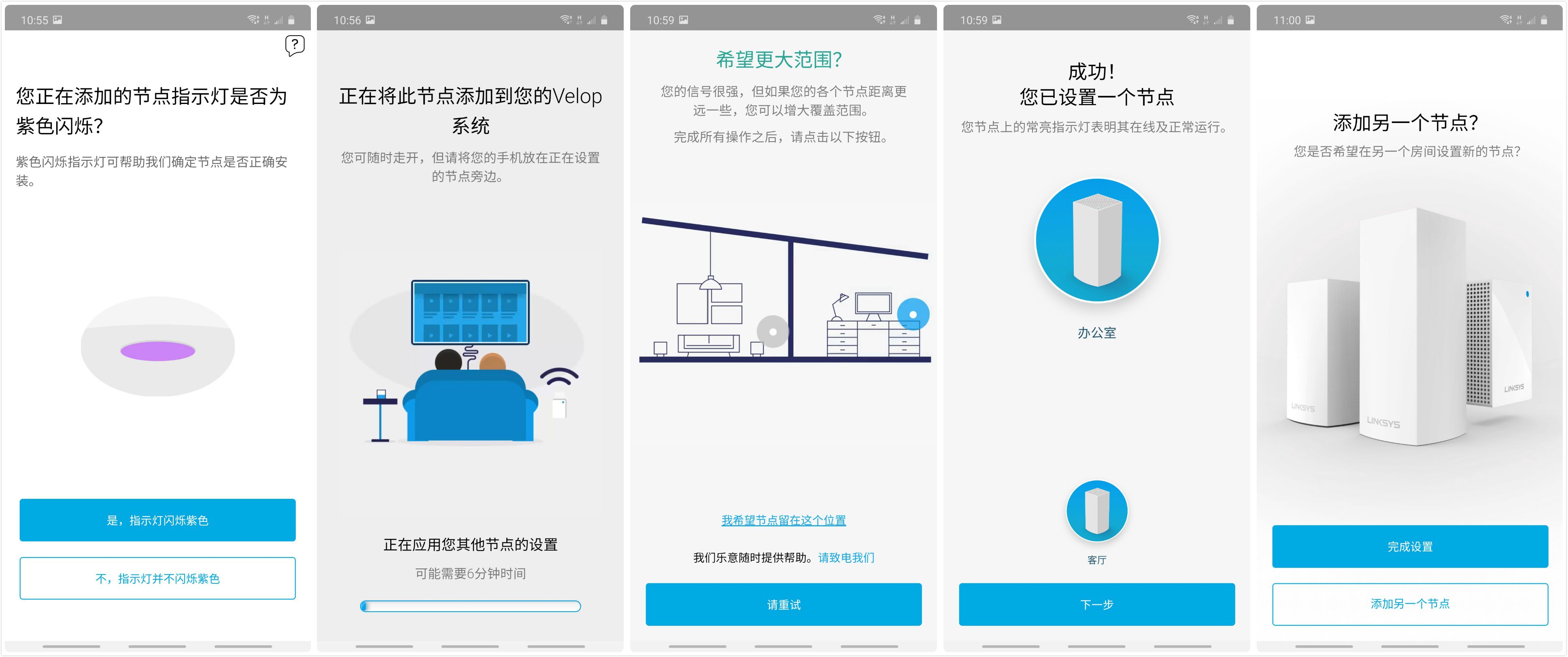

使用的话没什么难度,通电之后稍作等待可以看到顶部指示灯变成粉紫色之后就可以通过手机Linksys App进行配对设置了。但是在你有多个Velop设备配对的话,要注意默认每个Velop MX5300设备都是可以做主节点以及节点的,所以在连接的时候要注意具体是那收到其他维修同行的一台MX5300的紫色灯光是闪烁的,当闪烁时说明这台MX5300路由是作为主节点的,所以在配置的时候可以把网线插入正在紫色灯光闪烁的MX5300后,在进行下一步的设置。
与之前Velop路由器一样,MX5300也是要通过App来进行设置,好在设置步骤不算繁琐。后期也可以通过注册的Linksys管理账号对设备进行管理。
Linksys App设置:

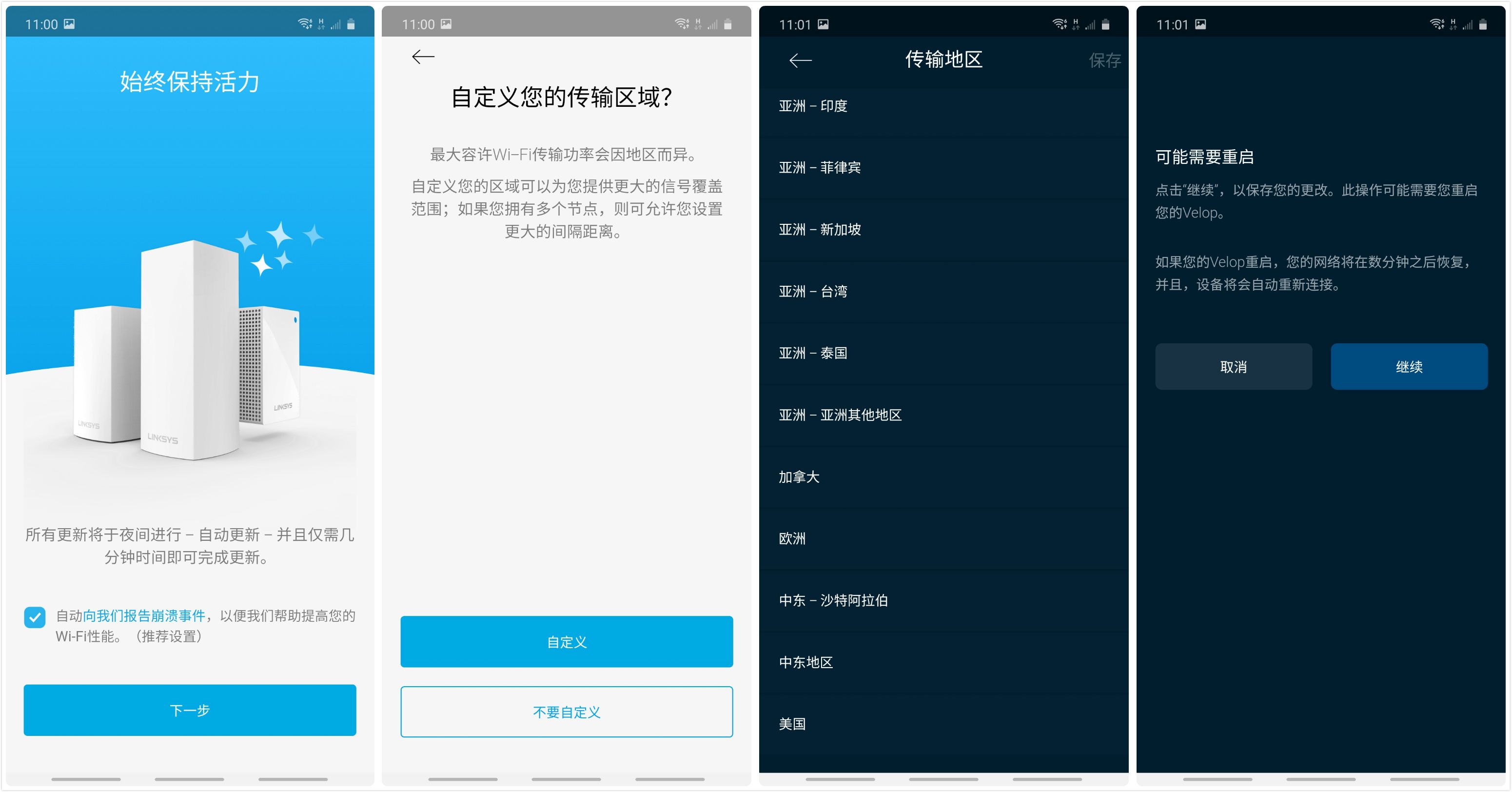

设置方面,可以看到Linksys App设置管理十分简单,不需要手机先去设置中连接MX5300的WiFi,直接通过蓝牙就可以完成和MX5300的匹配,一路无脑下一步即可。路由器会自动判断当下网络模式,为小白用户还提供了帮助功能方便用户搞懂每一步设置的意义是什么。
在配置好第收到其他维修同行的一台设备后,app还会提醒你是否还有新的节点,后续就可以根据提示设置新的节点了。我是推荐先把两台MX5300放在一起设置,这样可以避免两台设备距离太远匹配不上的情况。
完成上述路由器设置之后,路由器会提示你是否自定义传输区域,这里的区域就是大家熟悉的时区设置。只是需要注意时区改变后,路由器默认需要重启。其他设置部分就不展开了,之前的内容也都有分享。只是要注意在手机端的时区设置中看不到一般大家常用的澳大利亚时区,不过后期在网页管理页面中找到了。

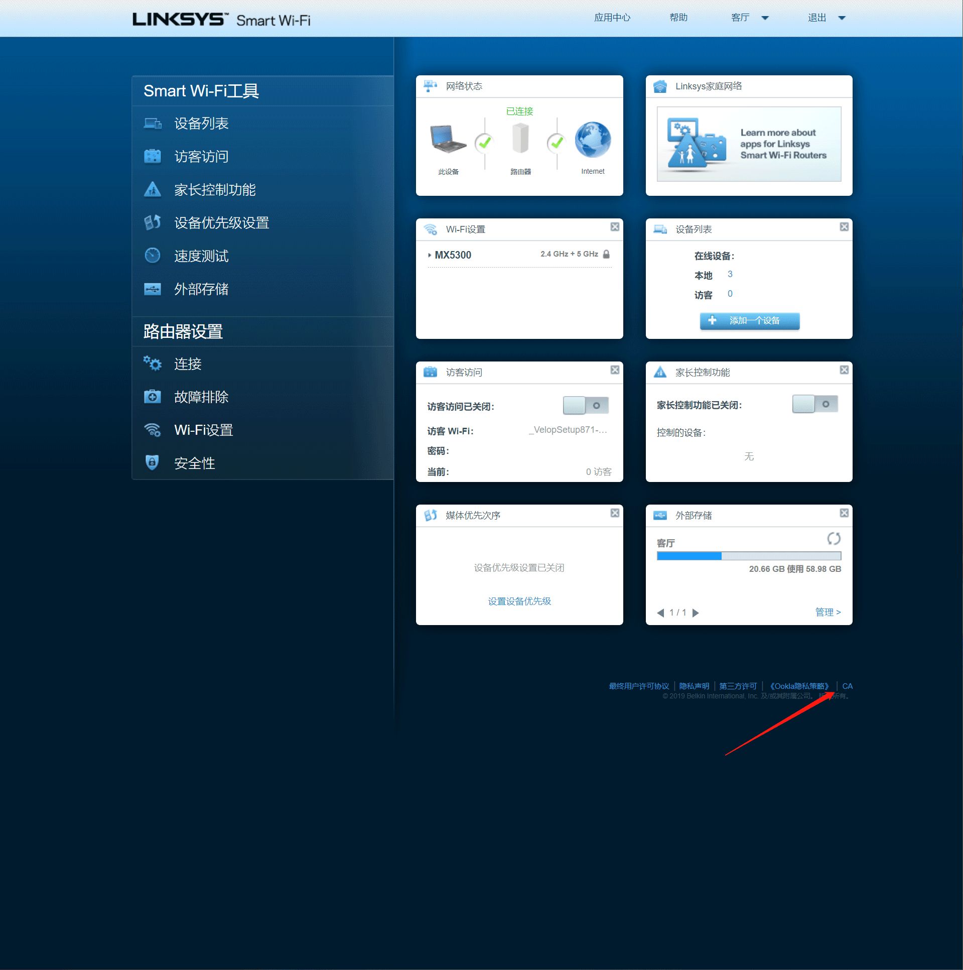

另外Linksys的Velop路由器默认下是WiFi信号是采用混合模式的,就是2.4G和5G频道是一个SSID。会根据距离自动切换,如果你需要专门的WiFi 6模式的话,这里也和大家分享一下领势路由器的高级设置模式,在CA模式下可以把5G-1和5G-2。点击网页右下角的CA,就可以启动高级模式。在这个模式下可以把两个5G信号分开。
打开之后就可以看到在WiFi设置中就有两个5G信号了,单独连接5G-1的话默认就是AX模式了。对于需要AX模式的小伙伴可以试试。但是实际也发现目前的固件版本下,如果你的设备是支持WiFi 6协议的话会优先在WiFi 6下使用。

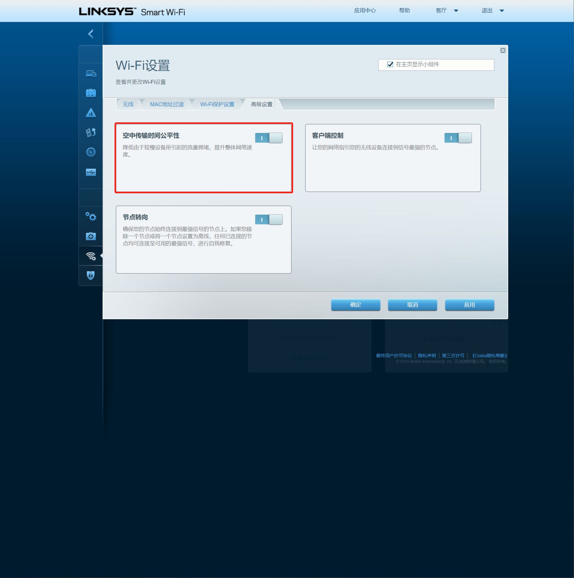

对于家里布置了智能家居的用户来讲,我建议不要开启空间传输实际公平性。因为发现开启的情况下路由器会智能优化网络带宽,断开那些在2.4G频段下连接的智能家居产品,以提供更好的网络支持。这也是身边老有朋友和我抱怨家里的智能设备经常会和路由器断开连接的一个原因。(这个功能默认是关闭的。需要手动开启)

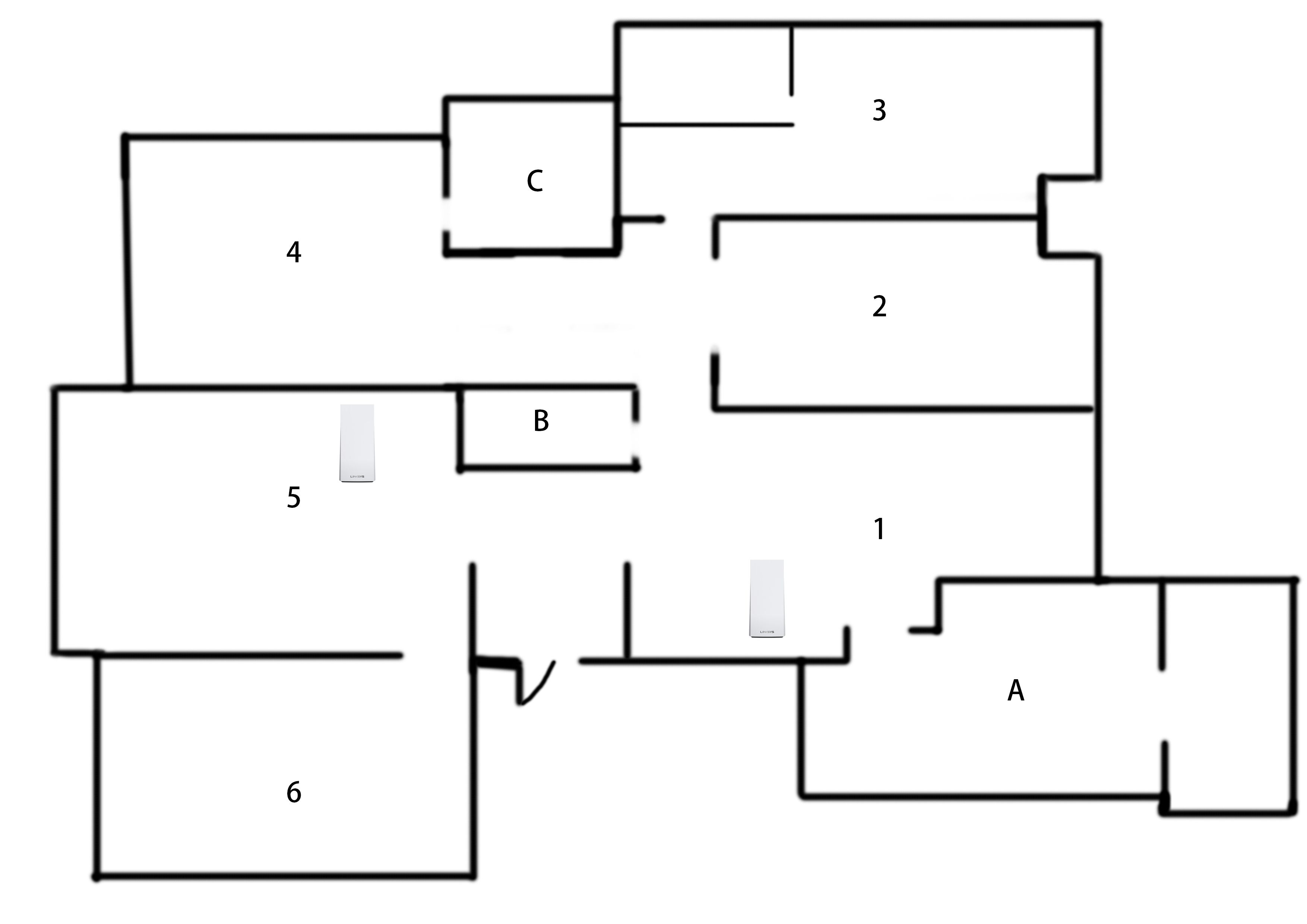

信号强度方面,测试环境简单画了一下朋友的房子,5室两厅3卫,240平左右。大概房间示意图如下,房间面积比例和示意图类似。之前主要问题就是房间4的信号不好,但是最初也不住人,最近孩子大了要把4腾出来给两个孩子分房间。所以主要还是为了解决房间4的信号问题。本身并不在意图上A、B、C三点信号,基本C没人去平时放洗化用品,A距离原先路由器也十分近所以A位置餐厅信号并不需要担心。预设了1到6的房间进行了单个MX5300测试对比两台MX5300的测试来查看具体的改善情况。

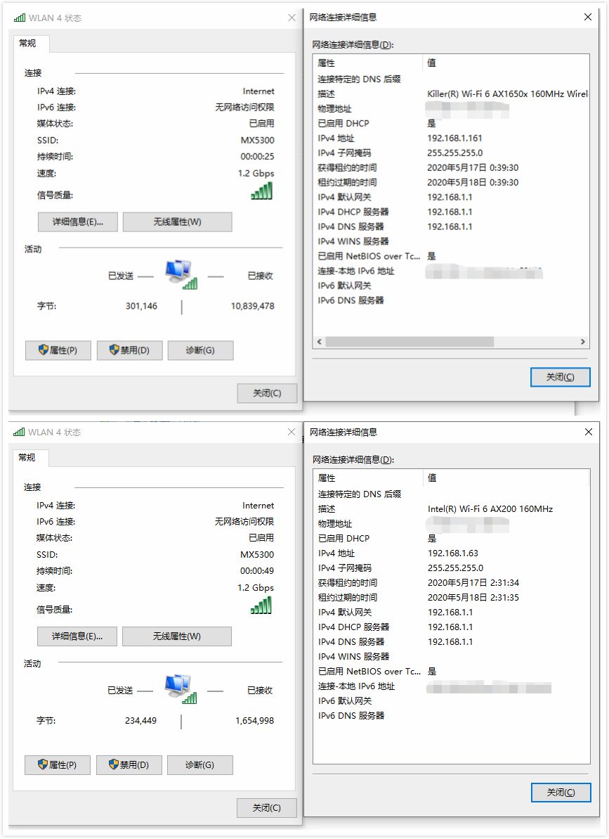

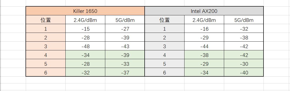

选择了两台笔记本分别搭载了intel AX200无线网卡和Killer AX1650无线网卡。两款无线网卡都支持WiFi 6协议,搭配MX5300时最高可达1.2Gbps的传输速率。这次对比测试也发现了热卖的Intel AX200无线网卡表现确实一般般,到底为什么下面和大家娓娓道来吧。

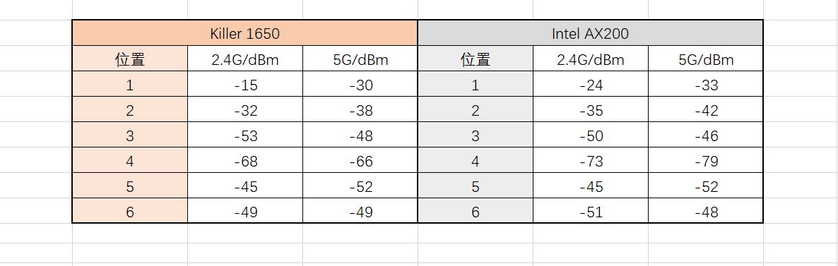

实际测试信号状态制作了图表给大家参考,可以看到整体在搭配不同的无线网卡时在不同位置保持了信号强度的一致性。可以理解为整体信号表现稳定。

信号测试方面在房间5号位置添置了收到其他维修同行的一台MX5300作为节点,来提升4和5房间的信号情况。其实最主要的还是来提成4号点的信号情况,但是实际测试也发现如果把MX5300节点直接放在4房间的话与主节点间有较多穿墙的地方,会影响信号传输。这样只能单纯改变信号,但是实际网络速度较为一般。后期实测发现还是放在5号房间对于整体信号提升最大。可以看到主要提升的房间信号如图我做了绿色的提示。可以对比之前的单个MX5300的信号测试一起看。

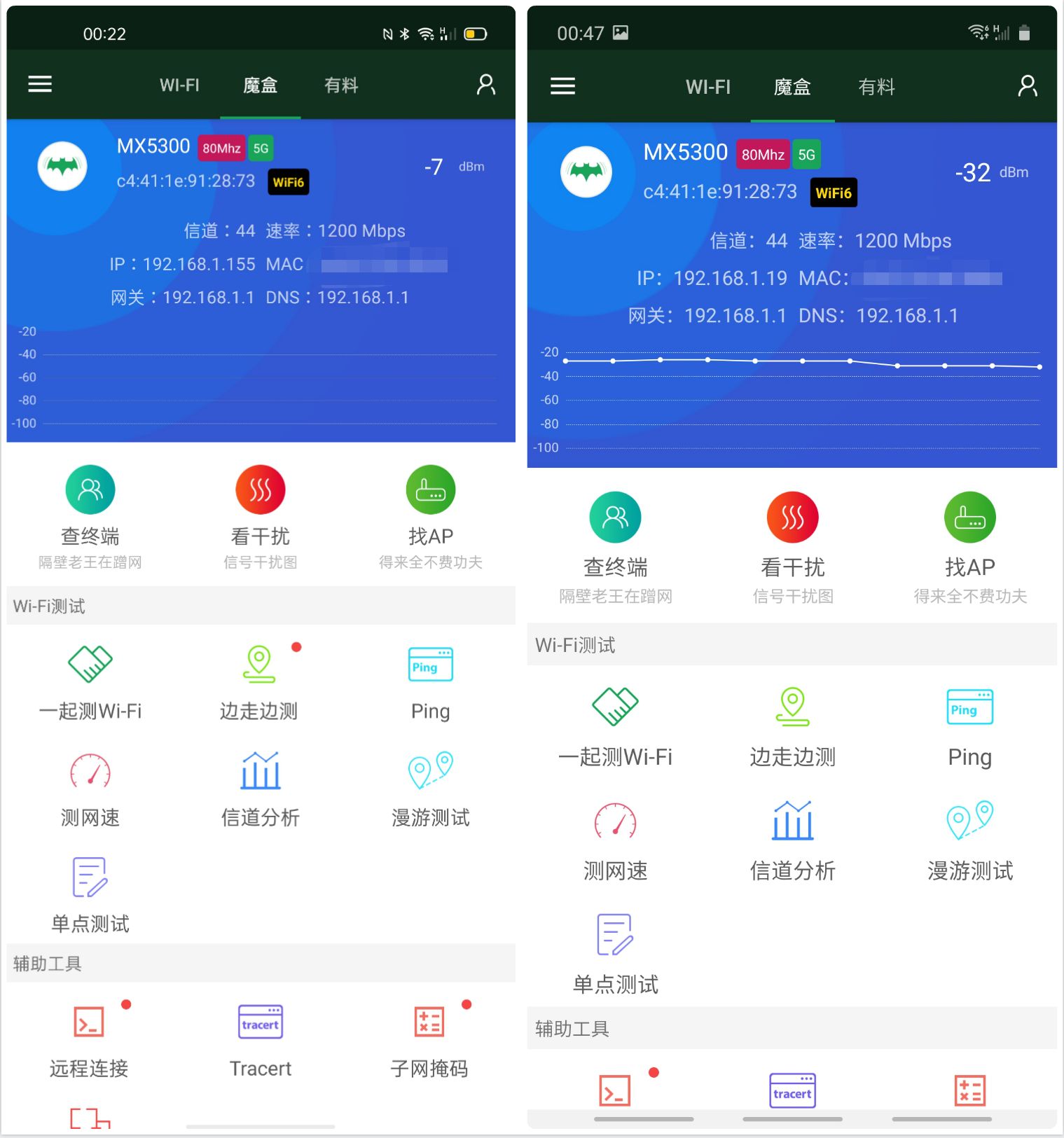

目前看今年发售的绝大部分手机都是支持WiFi 6协议的,各种安卓旗舰都支持WiFi 6就连苹果最近发售的iPhone SE2也是一样支持WiFi 6的,所以来讲,如果说去年布置WiFi 6路由器还不知道有用没有,但是今年布置WiFi 6路由器就完全不同了,这里也通过两只支持WiFi 6协议的手机WiFi魔盒截图给大家参考一下。可以看到虽然在自动频段下连接到MX5300路由器,其连接速率都是1200Mbps的。不过也注意到去年发布的三星Note10的手机顶部会多一个WiFi 6的标识,多数厂商的安卓手机会有一个6的标识。

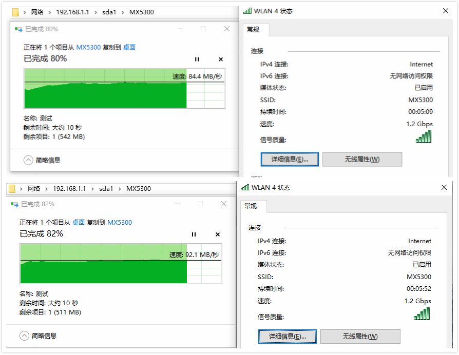

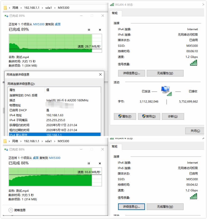

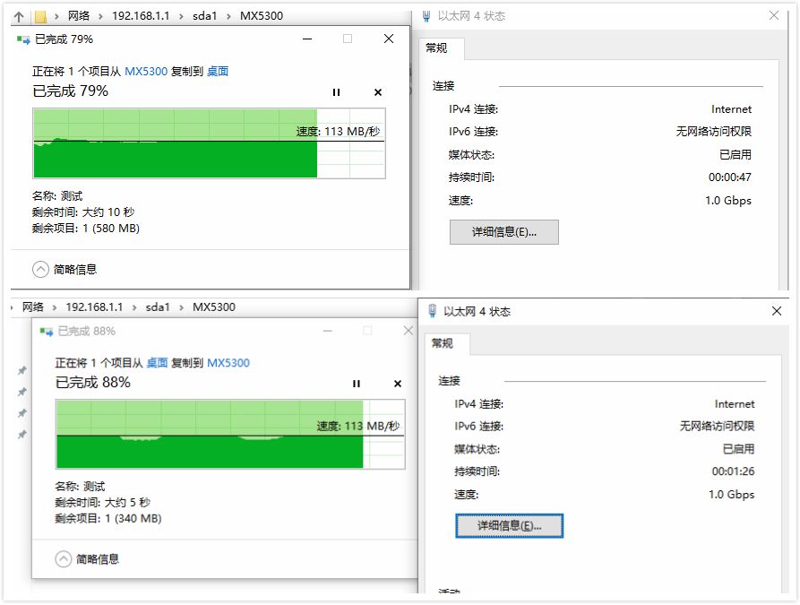

DELL笔电 搭配Killer AX1650无线网卡,在最高1200Mbps下对USB3.0扩展空间进行读写测试,实测读写虽然没有达到1200Mbps的峰值,但是也可以媲美千兆有线的传输速度了。
搭配 Intel AX200无线网卡在1200Mbps速度下测试读写发现写入正常可媲美千兆有线速度达到98.3MB/s,但是读取速度仅有28MB/s。对比Killer AX1650的测试发现这个原因应该还是来自Intel的AX200无线网卡本身的原因。可能这也是AX200这款WiFi 6的无线网卡价格还不如Intel 9260或者9560贵的原因吧。
此外还测试了在千兆有线连接时对于USB3.0扩展的读写测试,可以看到读写均能达到千兆有线的峰值速度。由此也证明这个USB3.0接口速度并没有被限制,如果你搭配移动硬盘一类的存储设备,可以作为家庭云储存空间来实现多设备间的数据备份。当然未来还是期待更多功能的支持,总的来讲领势的路由器产品可能更重在用户的轻快的体验,但是如果你是极客类用户目前的很多功能还不能满足你。
