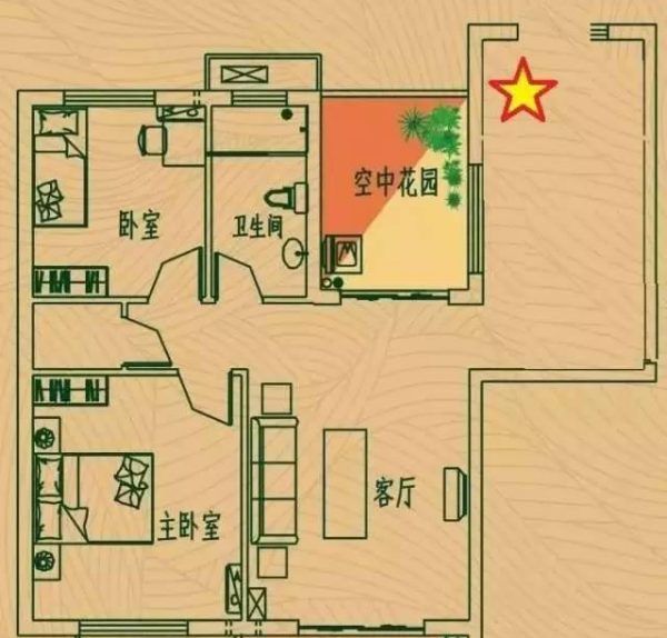

第一个放置地点:
五角星为路由器放置地点,你觉得路由器放在这里有问题吗?如果路由器会说话,我估计它会说"我和你什么仇什么怨,你竟如此待我",其实这是大多数家庭放置的地方,因为往往入户的网线设备盒就在那里,所以很多人都会直接把路由器放在那里,其实这样放,两个卧室的信号是极其微弱的.如果要打星的话,只能给1颗星。

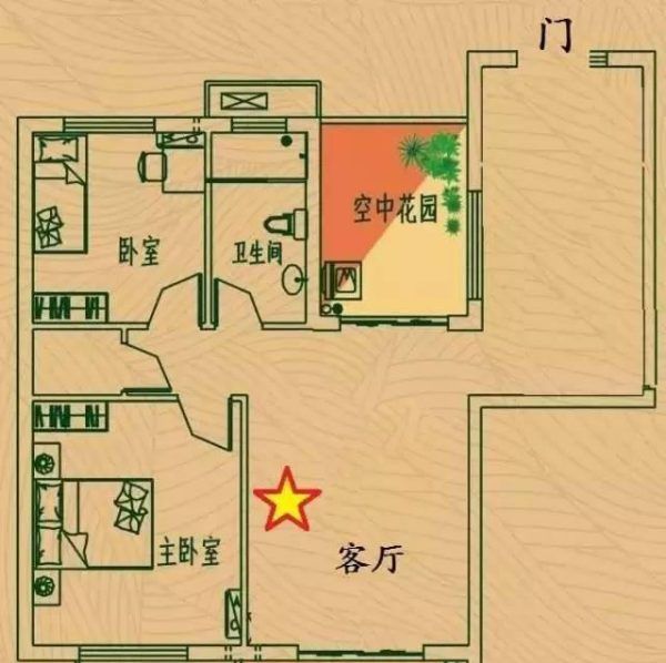

第二个放置地点:
这个地点,一般是客厅电视机的位置,也有一部分人,为了直接看网络电视,会把路由器直接放在这个地方,这个地方比前面那个好,但是两个卧室的信号仍然不理想.所以只能给两颗星。

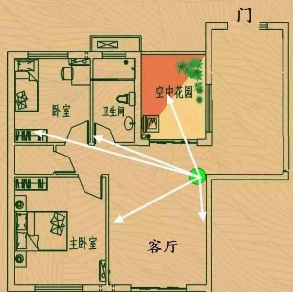

第三个放置地点:
看图中绿色的地方,发现这次的放置地点,比前两种改善了很多,几乎都覆盖了,但主卧室还是没有兼顾,而事实上,现代人,很多时候都是在晚上临睡前用手机的频率是最高的.这个给四颗星。

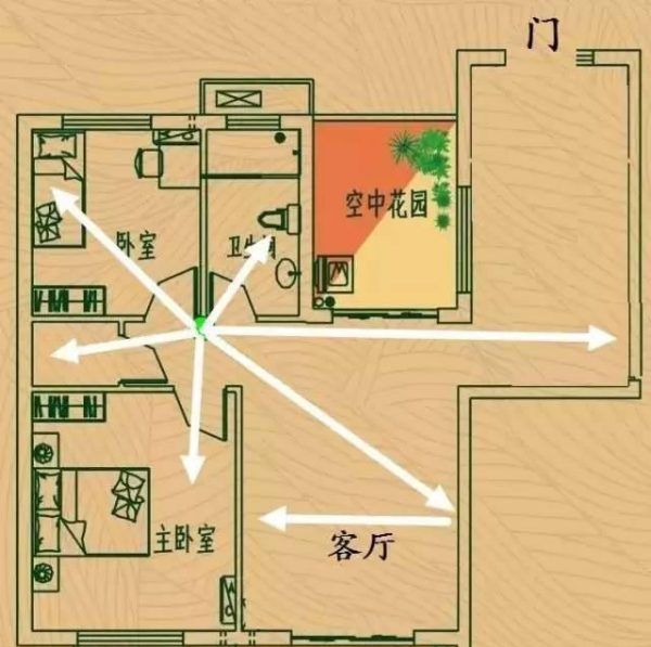

第四个地方:
这个是目前看来最好的地方,两个卧室都已经兼顾,客厅的电视,也可以通过折射来获得,信号差的不大,基本,正常使用没问题,所以这种方案可以给5颗星。
当然,每户家庭的房子结构都不一样,所以当你放置路由器的时候,先考虑哪些地方是重点,然后根据先直射,次折射,再次穿墙的次序来安排路由器的放置地点.如果实在不行,可以考虑加信号扩展或者次级路由器来获得信号。
