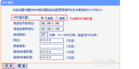

3、关闭DHCP服务器;点击 高级设置 > 网络参数 > DHCP服务器,点击关闭DHCP服务器。

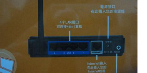

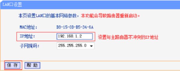

4、修改LAN口IP地址点击 网络参数 > LAN口设置,LAN口IP设置中选择 手动,将IP地址修改为与当前网络同网段(本例假设:当前网段为192.168.1.x,且252没有被占用),点击保存,保存之后,路由器在配置IP地址,完成后,重启路由器。

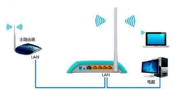

5、按照拓扑图连接线路;至此,路由器部分设置完成,将路由器接入已有网络。连接方法:将新界面路由器的的任意LAN口与前端路由器的LAN口(局域网交换机)相连。至此,无线路由器当无线交换机(无线AP)使用已经设置完毕,无线终端可以连接上无线网络即可直接上网。

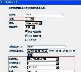

一,首先,将设置电脑连接到TL-WR841N的LAN口,确保电脑自动获取到IP地址和DNS服务器地址。

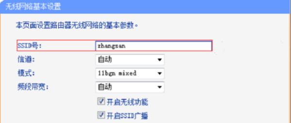

二,再登录路由器管理界面,进入 【无线设置】 ——【基本设置】,修改SSID,点击保存。

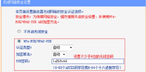

三,然后,进入 【无线设置 】——【 无线安全设置】。选择 WPA-PSK/WPA2-PSK,填写不少于8位的 PSK密码 ,点击保存。
四,在路由器管理界面【DHCP服务器】——【 DHCP服务】中,将DHCP服务器选择为【不启用】,点击 保存即可。
五,之后,在【网络参数】——【 LAN口设置】,修改IP地址,和主路由器不相同,再点击保存。

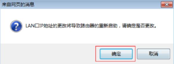

六,在弹出的重启对话框中,点击【确定】,等待完成重新启动。
七,最后,根据应用拓扑图,将TL-WR841N的 LAN口 (即1~4号接口)与前端路由器的LAN口相连。
