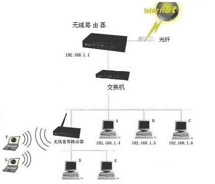

7.路由器出来一根网线接在交换机的任一个端口,所有路由器、交换机的端口都可以插入网线接到电脑网卡上。试试看

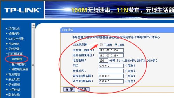

3、展开DHCP服务器——DHCP服务,选中不启用DHCP服务器,点保存;
4、展开网络参数——LAN口设置,更改路由器LAN IP地址,比如:主路由器IP是192.168.1.1;
那么副路由器就更改为192.168.1.2(与主路由器IP不同即可);
完成后点保存。
三、设置完成后,路由器A:网线一端接路由器A的LAN口,另一端接交换机口。
路由器B:网线一端接交换机口,另一端接路由器B的LAN口。
注:路由器B的WAN口是闲置的。
