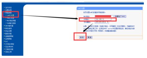

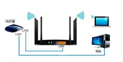

1、光纤猫LAN1口连接网线到电脑,LAN2口连接无线路由器的任意LAN口。
2、关闭光纤猫的电源,电脑打开浏览器输入路由器的地址,然后按回车。
3、输入管理员密码后按确定,如果是新的路由器,那么需要创建下管理员密码。
4、点击左侧的网络参数,点击LAN口设置,原来的IP地址修改成192.168.1.2,点击保存(修改LAN口地址是避免和光猫的地址相同),路由器会显示重启生效,重启后需要注意登录这个路由器的地址就需要输入192.168.1.2了。

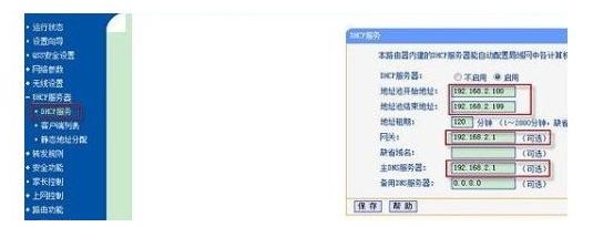

5、再次进入路由器管理界面,点击DHCP服务器,点选不启用,点击保存(因为之后需要连接主路由器,只要主路由器开启了DHCP服务器就可以了)。

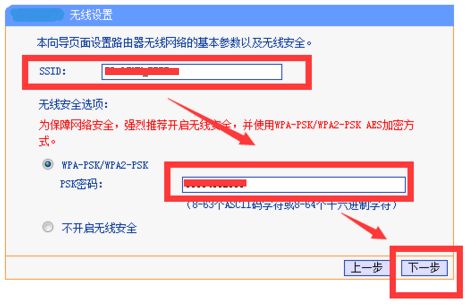

6、点击无线设置,输入SSID名称,点选WPA-PSK/WPA2=PSK,设置PSK密码,点击下一步。
7、路由器设置完成后点击保存,然后重启路由器,最后开启光纤猫的电源(注意以上的步骤设置只能光猫LAN口连接路由器LAN口)。
连接光猫的电脑直接就可以上网,因为光猫自带了拨号的功能,手机和笔记本可以通过连接到无线路由器后进行上网使用。

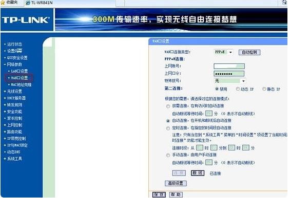

1、用一根网线将无线路由器的WLAN口与光猫的任意一网口相连,按照【路由猫--路由器wan口】和【路由器lan口--电脑】的方法连接好设备。
2、打开ie浏览器,输入192.168.1.1进入路由器管理界面后,找到【网络参数】下的【LAN口设置】,要将路由器的IP地址修改为“192.168.2.1”,子网掩码为255.255.255.0,然后点击【保存】完成设置。
3、找到【网络参数】下的【WAN口设置】,修改WAN口连接类型为【PPPoE】,输入电信的上网账号和口令,选择自动连接,点击【保存】完成设置。
4、找到【DHCP服务器】,选择【DHCP服务】启用DHCP服务器,并将地址段设置为192.168.2.100~192.168.2.199,点击【保存】完成路由器的DHCP设置。
