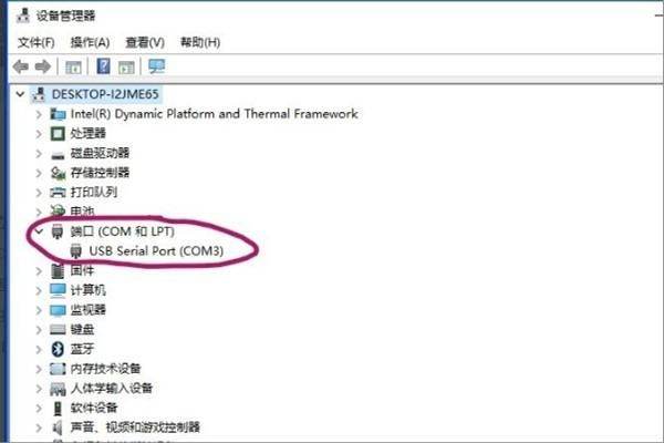

2、第二步,执行完上面的操作之后,单击左侧的“Serial连接”属性,然后选择使用端口号COM3,见下图,转到下面的步骤。

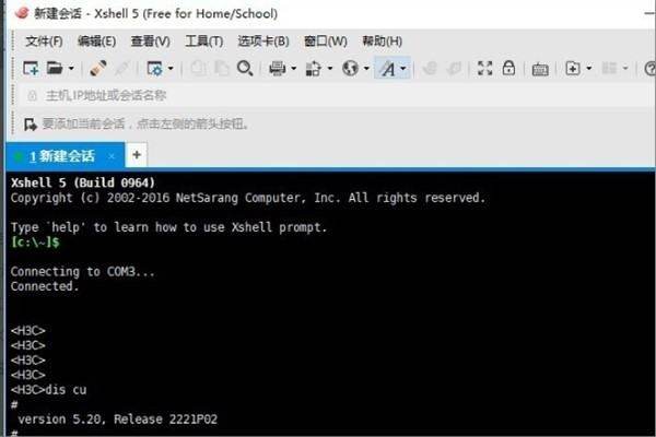

4、第四步,执行完上面的操作之后,将弹出一个对话框,在对话框中选择刚创建的会话,然后单击“连接”按钮,见下图,转到下面的步骤。
5、第五步,执行完上面的操作之后,可以直接进入交换机的操作系统,见下图。这样,就解决了这个问题了。
