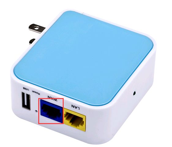

1、宽带总线(猫出来的网线)连接路由器的WAN口。

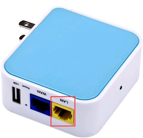

2、将网线一头连接路由器任意LAN口,一头连接电脑,启动电脑和路由器设备;

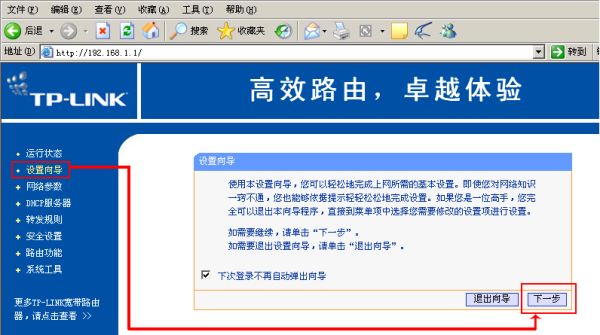

3、启动设备后,电脑打开浏览器,在地址栏中输入192.168.1.1进入无线路由器设置界面。(不同的路由器默认的地址也不一样,路由器背面通常有标注)。

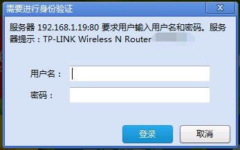

4、设置界面出现一个登录路由器的帐号及密码,输入默认用户名和密码admin(不同的路由器默认的用户名和密码也不一样,路由器背面通常有标注)。

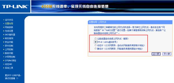

5、根据设置向导一步一步设置,选择上网方式,通常ADSL用户则选择第一项PPPoE,如果用的是其他的网络服务商则根据实际情况选择下面两项,如果不知道该怎么选择的话,直接选择第一项自动选择即可,方便新手操作,选完点击下一步;

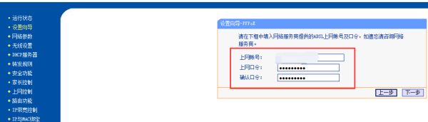

6、输入从网络服务商申请到的账号和密码,输入完成后直接下一步;

自动弹出“设置向导”,点击“下一步”按钮:
