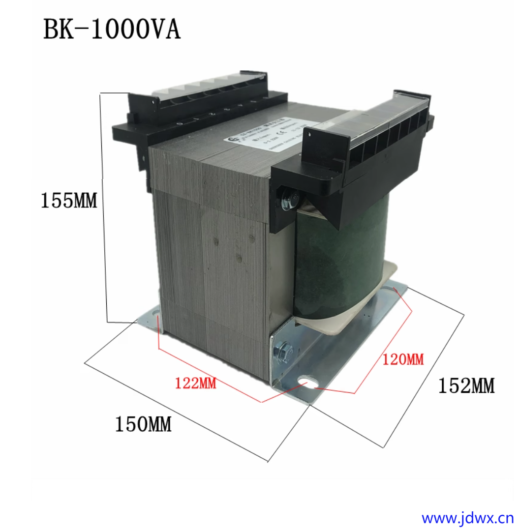

1000W的变压器体重有四五十斤重,起码150mm×150mm×100mm以上。
这还算轻的呢,上世纪80年代初我在广州海珠广场的广东工业展览馆为我单位的工业学大庆先进单位展位布展,使用了一台220V/24V-1000VA变压器,体积达到300mm×300mm×200mm,重将近七十斤。因为那时的硅钢片比不上现在的质量好(加上当时的设计保守)。

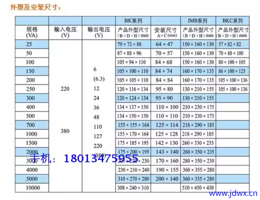

就以楼主的变压器尺寸,用我给出的经验计算方法来说,以5.8×3.2=18.56(平方厘米)计算,得出12~15W,连我估计的300W的十分之一都不够,因为我是以毫米计算截面积,忘记了是以厘米计算的,也给估大了。
你看看我上贴给出的表格,这是现在21世纪20年代的变压器尺寸,不是上世纪90年代以前的变压器。7楼我给出的经验计算方式是上世纪80年代以前的计算方法。

你为什么不看看我9#提交的最新常见变压器“外型及安装尺寸”的表格,对照楼主的尺寸看其最大功率(容量)能达到多少?

注意,重绕所用的漆包线线径不是越大越好(怕绕不进去),需要根据变压器铁芯(中心端面)截面积大小计算功率(容量——VA,可参考对照9#的表格),求出初/次级的电流(P=UI,I=P/U),再查相关手册选择漆包线的线径。

对了,9#我提供的那张表格希望你好好研究一下,这是最新的变压机厂家生产的变压器型号规格表,找找与楼主变压器尺寸规格接近的变压器所能提供的功率(容量)有多大?1000W的变压器的铁芯尺寸又是有多大?为什么会这样?
