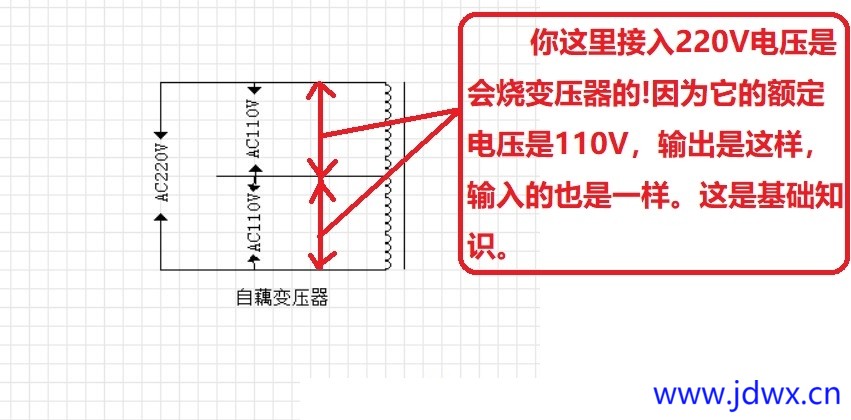

不行的。因为你输出端是110V,倒过来当输入,输入220V已经超过其额定电压(110V)的一倍,会很快冒烟的(即使不接负载也是一样的)。
如果你想获取直流300V左右的电压,可以要找一只耐压超过450V,容量>100μF的电容器,整流滤波后的电压可以达到300V左右的电压,容量越大,带载能力越大。
变压器110伏次级绕组接入交流220伏,这样做会烧毁次级绕组的。

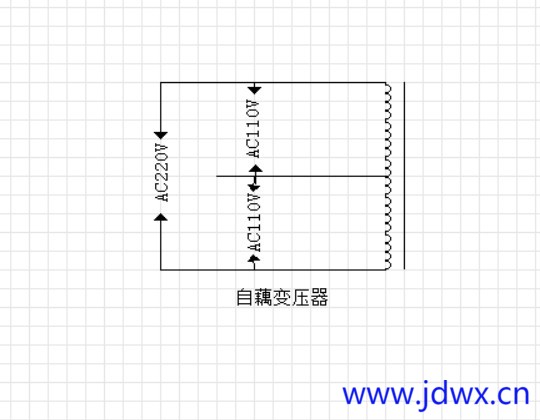

自藕变压器是这样的。
