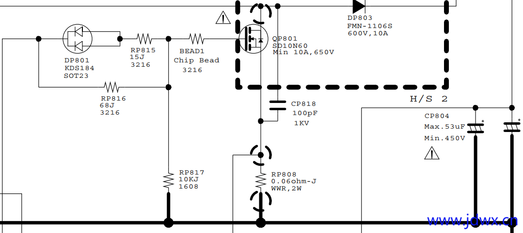

银色代表×0.01,不可能是第二色环。所以从左开始。没有7Ω的电阻,所以第一色环应该看成红色,即2,好么这颗电阻应该是2Ω。用于电流取样。数值越小,充电电流越大,也越容易损坏MOS管。所以在没有同款替换时,宁可选稍大一点的,如2.2Ω的,也不要选阻值小的。
热心助人 发表于 2025-10-6 10:47
银色代表×0.01,不可能是第二色环。所以从左开始。没有7Ω的电阻,所以第一色环应该看成红色,即2,好么这 ...
电流取样阻值就只有供Q2保护三极管启不启动的功能,对功率管容不容易损坏基本没关系,因为功率管在选型的时候,选电流功率都留有余量,且很多功率管电路就没这个对地的电流取样或限流的电阻而直接接地,且这个电流取样电阻阻值很小,有时只有零点零几欧,就算直接接地也不会超过该功率管的最大电流,至于坏的原因,不外乎跟滤波、这个功率管的质量、寿命、工作时数、散热等有关。

不管是导通时流过的电流大小,还是平均电流的大小,功率管在选型时都留有充足的余量,即便把上图的2欧、0.06欧电阻短接也不会因过流而损坏,此次的功率管损坏,有可能是那个400V10UF滤波电容失容引起,你看那个大滤波电容也拆下来了,也有可能是作为充电器被长时间插电通电消耗了功率管的有效寿命时数,不信你叫楼主出来回复。

大师对电源有深入的研究,我曾拜读过您不少文章,非常敬佩。但在本帖有关R4的回复中,我觉得有些地方可能会引起坛友思路上的混乱。R4的作用并非是像普通电路中那样通过阻值的大小来调节线路的电流大小的,而是将电流信号通过它换成电压信号去控制Q2的。电流增大,Q2导通,MOS截止,电路停振。然后电路重启,产生类似喘振现象。你说的将R4拿掉MOS管也不会坏可能会有误导作用。那样,一旦后级负荷增大,甚至短路,没有的R4的保护,MOS管不一定能不坏。至于你说的MOS管在设计时有裕量,这没问题。但实际上MOS管的质量并不一定会达到设计的要求。就像这个充电器,好像连保险丝都没安装,大概率也不是一个好的充电器,用料可能会打不少折扣。
热心助人 发表于 2025-10-12 09:47
大师对电源有深入的研究,我曾拜读过您不少文章,非常敬佩。但在本帖有关R4的回复中,我觉得有些地方可能 ...
我说的是将R4短接,如果将R4拿掉MOS管就没通路不工作了。
我在20楼说的“即便把上图的2欧、0.06欧电阻短接也不会因过流而损坏”当然是指其他电路都工作正常的情况下,在其他电路都工作正常的情况下短接电流取样的2欧、0.06欧电阻是不会导致电流大幅加大而加速MOS管损坏,只是失去过流保护功能,即使电流加大一点后,也会通过TL431、PC817、Q2的S8050稳压电路控制来减小电流。

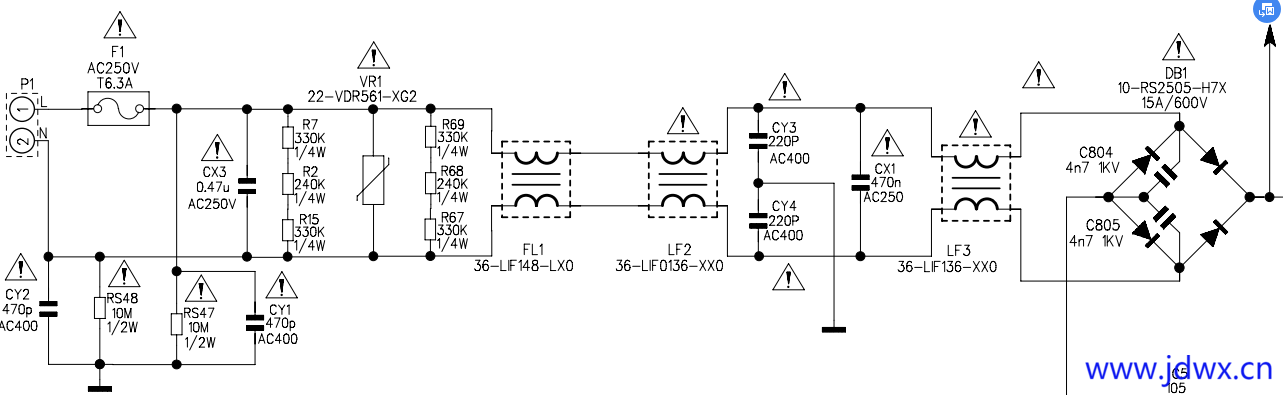

根据以往对劣质开关电源维修的经验,像楼主在1楼说的“大面积元件烧毁”的情况,其元凶大多是高压滤波电容(本例的E1的400V10UF)失容引起,原因是高压滤波电容选了便宜的假冒伪劣短命产品,进而烧毁电源IC或开关管等众多元件,常见的有各种短命的电源适配器、电饭锅煲、电磁炉、洗衣机等等等等,而好的产品却连续通电多少年都不坏,如手机原配充电器、网络宽带设备原配的电源适配器等等就不坏。
高压滤波电容失容到一定程度,就是再正规再合格的进口MOS管开关三极管或电源IC都得烧毁,由于很多电器的开关电源的高压滤波电容选了便宜的假冒伪劣短命产品,所以高压滤波电容寿命短,所以最好是该电器在没使用时就拔掉电源插头即断电,尽量减少无谓的通电时间来消耗高压滤波电容有限的寿命,比如电磁炉电脑电饭锅煲全自动洗衣机等用电脑控制无机械开关断电且用开关电源的电器都应用完拔电源插头断电,以充分利用高压滤波电容的有限寿命。
作为充电器,用户经常是长时间插电,假设电池充到跳灯停充是5小时,但用户可能插电10小时,是不是白白浪费了5小时的高压滤波电容的有限寿命?还消耗了无谓的空载功耗。

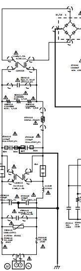

本劣质充电器不光没装保险管或限流保险电阻,电源进线的整流滤波前本该有的抗干扰元件都没有,这种充电器充电时就会干扰家里的其他电器设备,以前我家买第一辆台铃电动车,原配充电器被卖家偷换成劣质产品,充电时就会干扰到有线电视机顶盒使电视画面变差,拿去换别的充电器就好了,劣质充电器有的连开关变压器都是铝漆包线的,用不久就坏。
你看看正规液晶电视从交流进线到桥式整流前有多少抗干扰元件:
