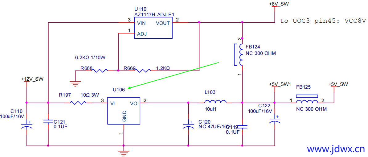

直接用7805成本低散热好。
7805有1.5A的,金属散热片可就近找孔拧紧或用3M双面散热胶贴于金属盖板上,相当于无限大面积的散热片,如果电流还嫌不够可并个电阻就行:

贴于后盖大金属板上相当于无限大面积的散热片,并联的电阻也会分流分去部分热量。我们修液晶电路经常遇到贴片式三端稳压器坏,如1117系列,知道为什么易坏吗?
运气不错,那天修道一台小米43寸,有时候不开机,后来就是你这个电压为12V,只要是5V就没有问题,后来自己搞了一个和你类似电源换了,后来好了,当时忘了取下原机芯片,居然后来彻底不开机了,当时测试5V又变为12V,但是后来去掉原机芯片,输出电压5V,结果还是不亮指示灯,不开机了,之前不开机是当5v变为12V后,后面的3V就没有了,后来我加装芯片以后,后面的3V芯片就没有保护,后来只好换班。

我修一例长虹液晶电视的软故障,故障源由U106的12V稳压5V的芯片发热稳压输出不稳引起,就是用并联电阻修复,5楼的图那个39欧姆的电阻是可以根据实际情况调整的,经实验,此例是并联了3W30欧电阻解决了问题,原电路如下:

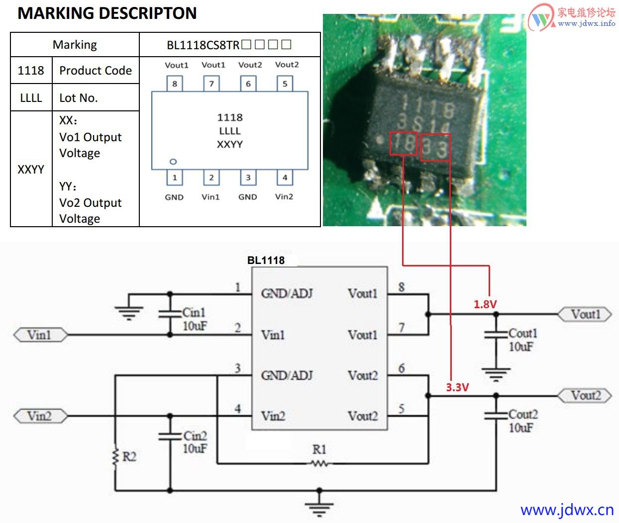

曾经修一台飞利浦液晶电视是1118系列八脚贴片式稳压器坏,是5V稳1.8V和3.3V,其中3.3V这路坏,这个八脚贴片式稳压器底部是有散热片的,我也是用3只整流二极管降压修复。这个1118系列八脚贴片式新式的开关型稳压器有地线铜箔良好散热为什么易坏?你给解释一下。
下面图片和资料是别人拍摄和提供的,这个1118系列八脚贴片式新式的开关型稳压器坏得应该不少吧?

半导体器件的热失控是它损坏的主要原因,热失控造成电子迁移不受控。引起大量发热,所以说器件容易损坏,而开关器件新式的电源都是开关器件,所以说它的发射量小,热失控自然就少,相比而言肯定损坏率就低的很多
老式显像管彩电大几十年历史,有些现在还在用,不管是进口的还是国产的,里面都有多块78系列三端稳压器,或四五端类似的控制型、复位型稳压器,特别是那种多插板的多功能高档机会用得更多,其中相对简单的三端稳压器坏的很少,我只碰到几例,上面提到“就从来没遇到松下机的78系列三端稳压器坏,这台用了二十多年的电视的78系列三端稳压器就没坏”,相比老式显像管彩电,液晶电视大量普及的时间不长,却经常遇到你所说的“开关器件新式的电源都是开关器件,所以说它的发射量小,热失控自然就少,相比而言肯定损坏率就低的很多”的就坏了,楼主本例的小米L65M5-AZ最多也就七到八年的产品,还有可能只用五六年,这种所谓的新式开关器件发热低散热好损坏率就低的它就坏了,而且市场上早已专门设计制造出可调万用型替代品供广大维修师傅替代维修,楼主本例就是用这种“万能板”的替代维修,是不是可以反证这种开关式DC/DC转换器可靠性低和使用寿命短坏的机率高?我在15楼提到的长虹液晶电视的U106的12V稳压5V的芯片发热稳压输出向下不稳,图纸没标型号,器件上的丝印也看不出来,估计是1117系列12V稳5V的1117-50,我在18楼提到的索尼液晶电视用大个头5A的G1084-33,在26楼提到的飞利浦液晶电视的1118系列八脚贴片式稳压器,这三例都是你所说的新型的发热低损坏率就低的开关器件,为什么那么容易坏?为什么比松下老式显像管彩电用了二十多年的78系列三端稳压器还不耐用?请你解释一下。
