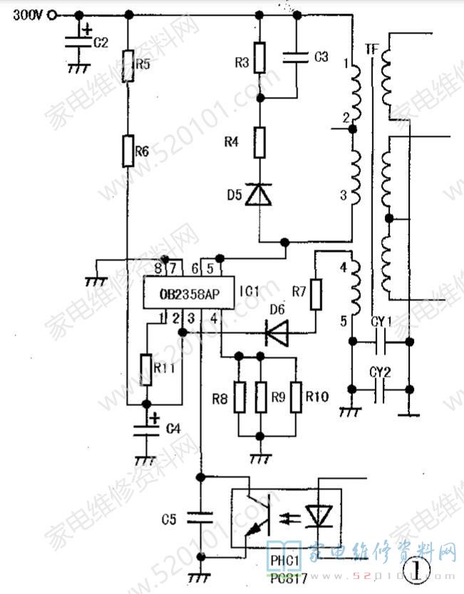

求八脚的电源IC型号:
该芯片无丝印型号,5、6脚接300V(开关变压器初级),7、8脚接热地,2脚接启动电阻(1.5M),3脚接稳压(817光耦4脚),4脚接过流保护电阻(0.67欧)。最好提供电路图。
怎么没有说明是什么机器用的,无法缩小查找范围。

12V2A电源盒里用的。
发个OB2358AP电源电路图仅供参考

发个OB2358AP电源电路图仅供参考
谢谢!引脚功能对得上,但图比较模糊且没标参数。

查一下OB2358AP的数据手册就会清楚很多。或者根据老董电器修配师傅提供的图下面的“海信DB625S型卫星接收机开关电源”去搜索更清晰的图片及文字说明。元件参数通常跟输出功率相关,你只是不知芯片型号,原电源板的其它元件上的参数应该是清楚的。

供你参考 SP5624P可用同系列功率更大的SP5628P代换,也可直接用OB2354AP、 OB2358AP代换,或用VIPer22A间接代换。

供你参考 SP5624P可用同系列功率更大的SP5628P代换,也可直接用OB2354AP、 OB2358AP代换,或用VIPer22A间 ...
我用VIPer22A间接代换,一发热输出电压就下降,后来还是网购来OB2358AP才解决,我查资料,VIPer22A功率是20W,而OB2358AP功率是27W。
