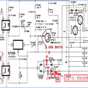

夏普LCD-40E660A液晶彩电不开机的维修
夏普LCD-40E660A液晶彩电不开机的维修原因分析:IC7603供电端上的D7903稳压二极管击穿导致IC760312脚无供电压,电源板不良。检修过程:插上AC220V电压单独启动电源板外接ps-on启动电压,测量PD排线脚电压11脚5V,1脚- ...

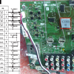

夏普LCD-46GE51A液晶彩电连接HDMI无图像及声音
夏普LCD-46GE51A液晶彩电连接HDMI无图像及声音。原因分析:判断主板不良。检修过程:连接HDMI1.2.3均无图像及声音,直观判断HDMI接口电路坏,测IC1502(BU16028K)电源供电VCC即电容C1503两端电压为0V(正常为3.3V), ...

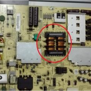

夏普LCD-60LX531A电视机图像伴音正常,机器有吱吱干扰声
主题内容:图像伴音正常,机器有吱吱干扰声产品型号:LCD-60LX531A现象描述:开机后图像伴音正常,机器有吱吱干扰声,安静状态下更明显。原因分析:初步判断电源板不良。检修过程:通电仔细听机器内部传出吱吱响声, ...

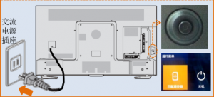

夏普LCD-80UD30A安卓智能电视机的调试与升级、CD 码的写入方法、蓝牙外设的配对与搬运 ...
LCD-80UD30A安卓智能电视机的调试与升级、CD 码的写入方法、蓝牙外设的配对与搬运注意事项开机与关机插入AC,按一下机身后面的五向键中间键开机,长按选择关机电视机软件升级方法介绍1、在智能电视主页面下滑动遥控 ...

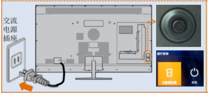

夏普LCD-65UR30A电视机的调试与升级、CD码的写入方法、蓝牙遥控的配对与搬运注意事项
LCD-65UR30A电视机的调试与升级、CD码的写入方法、蓝牙遥控的配对与搬运注意事项电视机的调试与升级开机与关机插入AC,按一下机身后面的五向键中间键开机,长按选择关机电视机软件升级方法介绍1、在智能电视主页面下 ...
