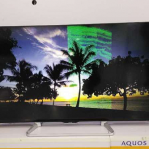

夏普60LX565A彩电自屏幕中间线右侧,图像上叠加有绿色透明状竖带现象描述:在屏幕中间线右侧,图像上叠加有绿色透明状很宽的竖带,且绿色竖带时有时无。有时呈时有时无的闪烁状。有时很长时间不出现。故障出现没有规 ...

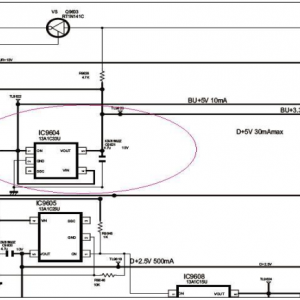

夏普LCD-55S3A彩电不开机的维修
夏普LCD-55S3A彩电不开机的维修
夏普LCD-55S3A彩电不开机的维修原因分析:在用户家开机电视指示灯也不亮,检查插座没有问题,电视机本身故障。检修过程:开壳检测没有发现短路现象,保险完好。通电试机发现5V只有0.3V左右还跳动。重点检测5V付电源 ...

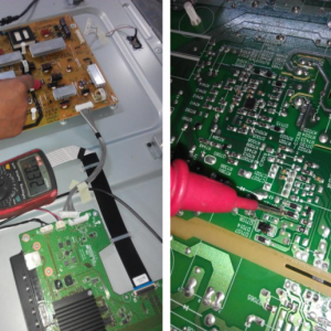

夏普LCD-40L120A彩电通电后有声无图、背光亮、无字符显示的维修
LCD-40L120A通电后有声无图、背光亮、无字符显示。原因分析:有声无图、背光亮有几种可能:①T-CON板不良。②LCD屏不良。③屏供电异常检修过程:通电后测量电源板CON7004①②脚,屏供电+12V电压为5.6V左右,电压异常 ...
