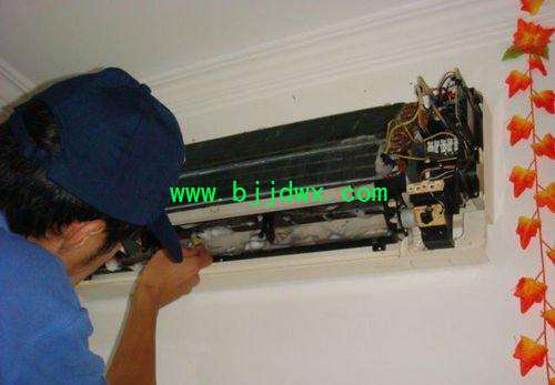

空调手动能开机遥控不开机
7、空调手动能开机遥控不开机。
故障范围:遥控器电池电量不足;遥控器损坏;空调机遥控接收头损坏;空调内机控制电路板损坏。
8、空调遥控能开机手动不能开机。
故障范围:室内主控电路板损坏;强制开关按钮损坏。
9、空调能通电不开机。
故障范围:室内电路板;空调显示故障代码进入保护状态引起不开机;空调遥控器;空调遥控接收板。
10、空调不能摆风。
故障范围:空调导风板损坏;空调摆风电机损坏;空调内机控制电路板损坏;继电器开路;遥控器未设置好。
11、室内风机不启动
故障范围:室内风扇电机损坏;内风机启动电容损坏;内机电路板损坏;电机霍尔元件损坏。
12、室内机风小。
故障范围:过滤网脏堵;内风扇叶(贯流叶片)灰尘多;蒸发器脏堵;内风机故障;风机电容器容量不足;内机电路板。
13、空调室内机漏水。
故障范围:安装原因;室内机左右不水平;排水管口高于内机;排水管(排水槽)堵塞;排水管堵塞。
14、室内机左右或出风口滴水。
故障范围:风量小;过滤网脏堵;雪种不足;空调保温棉失效;内机V型排水槽堵住了;排水管堵塞。
15、空调灯闪不能开机。
故障范围:室内管温传感器、内机室温传感器;内机风机线路断;外机缺雪种。
16、空调插电跳闸。
故障范围:压缩机漏电;内外连接线短路;风扇电机漏电;内机电源模版短路;用户家漏电开关损坏。
17、空调制冷一点时间后跳闸。
故障范围:压缩机有薇漏电现象;压缩机电源线漏电;漏电开关功率不够大;空调散热不良。
18、空调室内机有噪音。
故障范围:导风叶片;内风机风扇页;内风机轴承;安装问题。
19、空调室外机有噪音。
故障范围:压缩机卡缸;压缩机防震胶垫;室外风扇叶片断裂;外风机;机壳、螺丝震动;压缩机与铜管碰撞。
20、空调不能制热。
故障范围:模式调错;空调属单冷机型;设定温度低于房间环境温度;室外四通阀损坏;内机继电器、电路板异常;外机风机没工作。

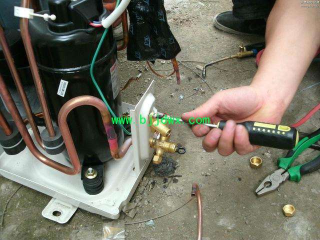

空调维修的注意事项:
1、维修时拆卸设备之前务必从插座中拔出电源插头。在电源接通的设备上操作会引起触电。若必须接通电源进行维修或检测电路,不要解除设备中任何带电的部分。
2、假如在维修过程中,有制冷剂气体排出,不要接触排出的制冷剂气体。制冷剂气体会导致冻伤。
3、在焊接部位拆卸压缩机的吸气管或排气管时,首先应在通风良好处完全排出制冷剂气体。若压缩机内残留有制冷剂气体,当拆卸配管时,会有制冷剂气体或冷冻机油排除,而引起伤害。
4、进行维修时,若有制冷剂气体泄漏,应使工作场所通风。当制冷剂气体碰到花火时,会产生有毒气体。
以上小编为大家介绍的几种空调故障都是十分常见的,大家可以学习一下导致这些故障的原因,按照正确的方法来进行维修,这样才能快速修复空调故障,让空调恢复正常运行。
