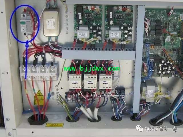

格力三相供电五代多联机调试前,刚上电,室外机的第三组双八数码管显示“U3”故障代码,当你在室外机上看到这个故障代码时,你会去怎么做?爱学习,有思考能力的会查一下室外机电器盒盖板内侧的故障代码表,对应的是“缺逆相保护”,不思考的会去问别人,虽然走点弯路,但是也可以找到答案。
三相供电五代多联机上电后主板报“U3”故障如何解决?
首先要摆脱以前的思维固化,格力五代多联机取消了相序保护器,把相序检测设计在室外机主板上,四代多联机室外机相序错误,是不给主板供电,之前的判定方法是接线端子有电,主板没有供电就可以判定为缺逆相保护,检查是否缺相或者调整相序既可以解决问题。
当你判定为相序错误怎么调整呢?之前文章已经介绍过,请参考《风管机和天井机手操器或者面板报“dj”
假如三相之间电压正常就可以放心的调相序,你会调吗?有人调了很多次还是显示相序错误,为什么呢?方法没有用对,最简单的方法就是临近的两根相线对调,比如:L1和L2对调,或者是L2和L3对调。为了防止接线错误,在实际安装时,请对三根同样颜色的电缆线用三色胶布按照黄、绿、红的顺序标识清楚,同时也可以避免裸露的电缆线铜鼻子之间短路。
单机版直流变频多联机尤其是615,调试走到第六步室外机第三个双八数码管显示“J0”,显示J0你查询故障代码表是(其他模块故障),明明是单机版直流变,又不是模块化的多联机,怎么有其他模块故障呢?第一次遇到这个故障,我和你的想法一样,排查外机主板,排查室内主板,更换了室外机主板,问题还是依旧。
没有去现场,电话指导他人维修远程指导的最大弊端就是通过他人的眼睛看问题,通过他人的手去查问题!我的所有判断依据就是来源于你们的检查,假如你不细心,就可能错过故障点!我不知道现场的接线情况,错过的判断依据,越维修越没有信心。其实根据现场的的接线端子接线就可以发现问题,电话里是没有人告诉你的。
后来才知道当主板显示“J0”故障时,可以按照“U3”缺逆相保护解决。解决方法同上。今天把这个方法告诉你,也希望你不要再走弯路了。
