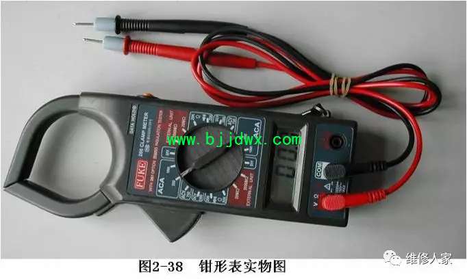

六、钳形表
钳形表是一种应用十分广泛的测量仪器,是制冷设备电气故障检修中最常用的工具,它可以测量交流或直流电压、交流电流、电阻等,实物如图所示:
①、测量交流、直流电压
先将转换开关转换到交流电压(ACV)或直流电压档(DCV),并选择大于被测电压的量程,然后把红黑表笔分别插入被测供电插座插孔内,面板显示数字即为被测电压值,交流电压没有固定的极性,所以钳形表的表笔可以不分正负极使用。测量直流电压时,则应把转换开关旋转到直流电压档(DCV),并注意选择大于被测电压的量程,同时还要弄清楚被测电压的极性,测量时,红表笔接电压正极,黑表笔接电压负极,假如表笔极性接错,钳形表可能会损坏。
•②、测量交流电流
将转换开关旋到交流电流(ACA)合适量程上,测量时只要将被测电线夹在它的钳形口里,利用电磁感应原理,显示屏就能指示电线中的电流强度。(在测量时,钳形表只能卡住一根导线,否则将无法测量电流。)
•③、测量电阻
将转换开关旋转到合适的量程上,测量前,将两表笔直接连通(短接),这时显示屏读数应为并发出鸣叫声,假如显示数字不为,说明钳形表损坏或电力不足,测量时,将表笔接在被测电阻两端,屏幕上显示数字即为被测电阻值。

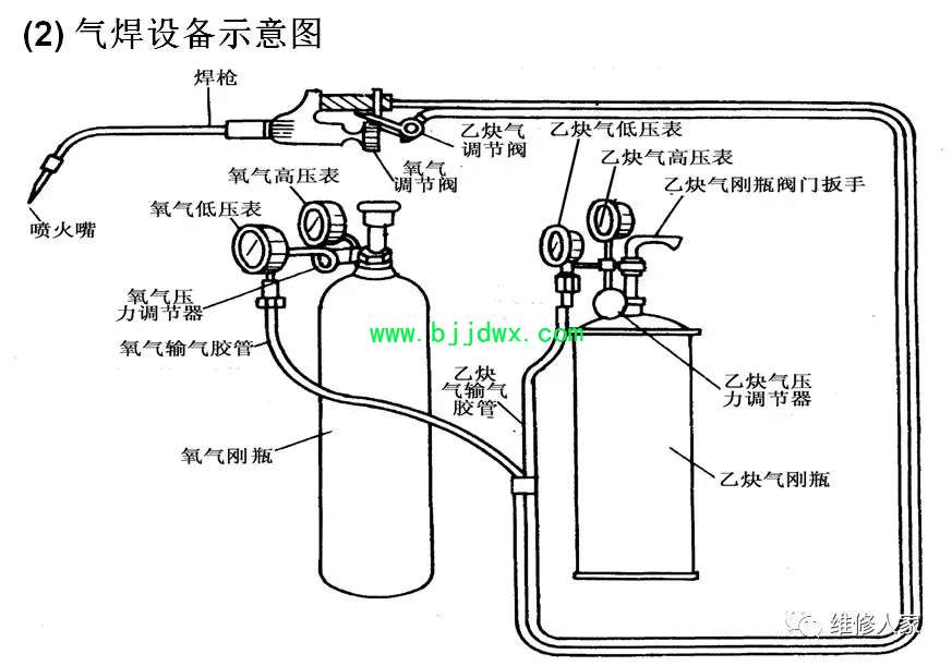

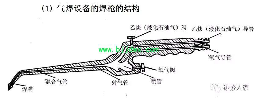

焊接设备及使用
•气焊设备是修理空调器时必不可少的。更换制冷系统元器件、连接管路、修理阀、压缩机充气管,以及对压缩机充气口进行封焊,都离不开气焊设备。气焊设备包括:氧气瓶、乙炔瓶、氧气瓶及乙炔瓶用减压阀、乙炔防回火阀、氧气和乙炔气输气管及焊具。

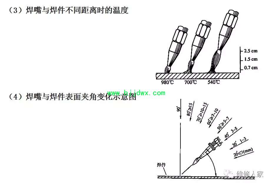

(5)气焊设备操作步骤
开始气焊时:
①打开氧气、乙炔气钢瓶上的阀门,调节减压阀,使氧气输出压力为0.5MPa左右,乙炔气输出压力为 0.1MPa左右。
②接着打开焊枪上乙炔气的调节阀,使焊枪的喷火嘴中有少量乙炔气喷出。

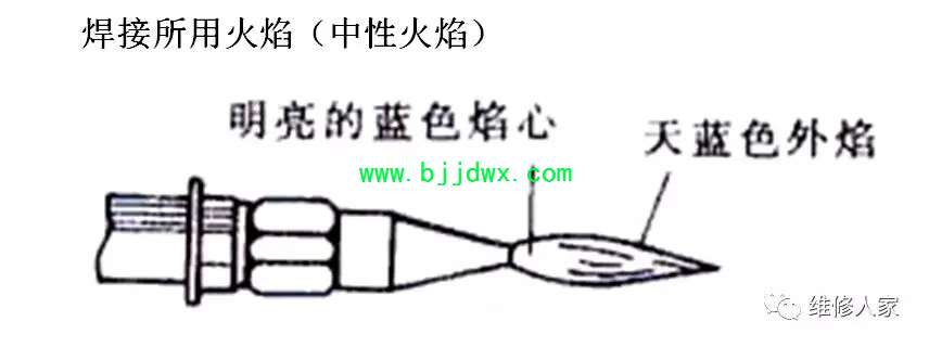

③点火,当喷火嘴出现火苗时,缓慢地打开焊枪上的氧气调节阀门,使焊枪火焰由黄色变成蓝白色。
④进行焊接操作。
结束气焊时:
①应先关闭焊枪上的氧气调节阀门。
②关闭乙炔气调节阀门。
(6)使用气焊设备注意事项
①根据焊接的类型选用合适的焊枪或焊嘴。
②焊嘴和焊枪连接应牢固(但不能过紧)。
③焊嘴的清洗必须用专用的清洗针进行,不能用其他物体代替。
④点燃火焰时,应注意火焰的喷射方向。
⑤工作完毕或中途停止焊接时,必须熄灭火焰。
⑥禁止在没有安装压力表或压力表发生故障的情况下使用
⑦注意不让气焊设备的软管碰到有机溶液。

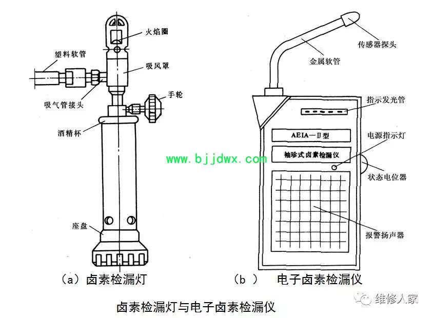

八、电子卤素捡漏仪
•电子卤素捡漏仪的灵敏度远高于卤素捡漏灯,它主要用于精密捡漏。电子卤素捡漏仪主要由探头、卤素检测元件、放大器、微安表和蜂鸣器等组成。•使用方法如下:使用电子卤素捡漏仪时,要让探头在被检处缓慢移动,探头移动速度不能大于50mm/s,探头与被检部位应保持3mm~5mm的距离。若有氟利昂泄漏,蜂鸣器会发出报警声。•由于电子卤素捡漏仪的灵敏度很高,检漏场所必须保持通风及空气清洁,以防外界卤素或其他烟雾干扰。
