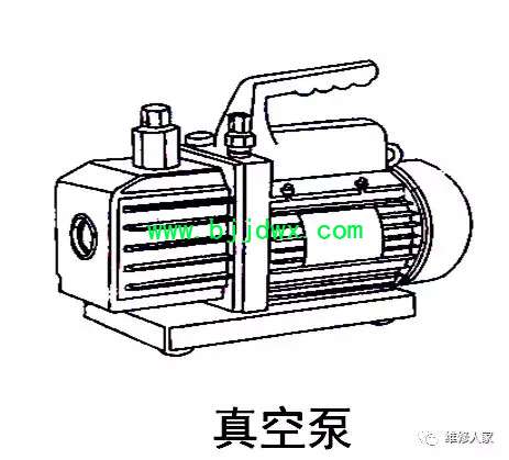

一、真空泵
在给空调器充制冷剂之前,要先把系统中的空气排除,使系统成为真空,这就要用到真空泵,系统真空度的高低直接影响到空调器的质量,当系统中含有其它气体时,系统中高、低压的压力就会升高,增加了压缩机的负荷,降低了制冷效率,尤其当系统中含有较多的水分时,危害会更大,系统中的水分会使压缩机绝缘电阻下降,腐蚀压缩机及系统管路,使冷冻机油变质,产生冰堵,引起一系列故障。
一般选用排气量为2L/s的真空泵。真空泵的事物外形如图所示。
真空泵上有吸气口和排气口,使用时,吸气口通过真空管与真空修理阀(三通修理阀)压力表连接。
对分体式空调器抽真空时。操作步骤如下:
先将真空表修理阀与室外机组气管侧的三通阀充气口连接,再将真空泵与真空修理阀相连接,并分别旋转气阀与液阀阀杆,使之处于三通状态。然后接通真空泵电源,当真空表显示系统真空度达到-0.1MPa时,关闭修理阀阀门,再旋下真空泵与修理阀的连接螺母,然后迅速切断真空泵电源。

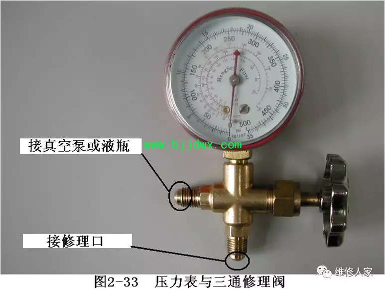

二、压力表与三通修理阀
•制冷剂泄漏是空调器常见故障,为对系统中制冷剂量是否充足进行检测,常用到压力表,压力表是氟利昂制冷系统中常用的检测工具,它的外壳直径从60mm250mm,有多种规格,适合空调器制冷系统使用的真空压力表量程为-0.1MPa2.5MPa,如图所示,
•压力表常与三通修理阀配套使用,顺时针旋转三通修理阀旋钮,可使阀孔缩小,顺时针旋转旋钮到底时,相应配管与室外机组气路切断,逆时针旋转旋钮时,阀孔扩大,相应配管与室外组气路导通,制冷系统与三通修理阀上的压力表始终是导通的,与旋钮的位置无关,通过与三通修理阀开关的配合,可以实现对制冷系统抽真空、充注制冷剂及测量系统压力等。

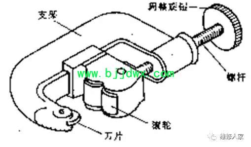

三、割管刀
在修理安装空调时,经常需要使用到割管刀切割不同长度和直径的铜管,割管刀有不同的规格,结构如图所示:
切割铜管时,须将铜管放到割管刀的两个滚轮之间,顺时针旋转进刀钮,将铜管卡在割刀与滚轮之间,然后边旋转进刀钮,边转绕铜管旋转割管刀,旋转进刀钮时,用力一定要均匀柔和,否则可能会将铜管挤压变形,铜管切断后,还要用绞刀将管口边缘上的毛刺去掉,以防止铜屑进入制冷系统。

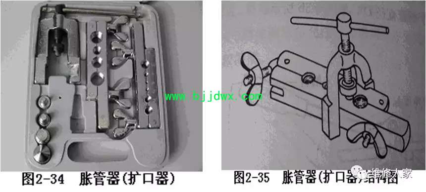

五、扩口工具
•(1)扩口器:用于为铜管扩喇叭口,以便通过配管将分体式空调器室内外机组连接起来,扩口时,先将退火的铜管套上连接螺母,然后将铜管放入夹管钳相应的孔径内,铜管露出夹钳的高度为铜管直径的五分之一,拧紧夹管钳两端的螺母,用扩口顶压器的锥形头压在管口上,顺时针缓慢旋转螺杆,将管口挤压成喇叭口,如图所示:
2)胀管器:两根铜管对接时,需要将一根铜管插入另一根铜管中,这时往往需要将被插入铜管的端部的内径胀大,以便另一根铜管能够吻合地插入,只有这样才能使两根铜管焊接牢固,并且不容易发生泄漏,胀管器的作用就是根据需要对不同规格的铜管进行胀管。胀管时,首先将退火的铜管放入管钳相应的孔径内,铜管伸出夹管钳的长度随管径的不同而有所不同,管径大的铜管,胀管长度应大一点,管径小的铜管,胀管长度则小一点,对于Ф8的铜管,一般胀管长度为10mm左右,拧紧夹管钳两端的螺母,使铜管被牢固地夹紧,插入所需口径的胀管头,顺时针缓缓旋转胀管器的螺杆,胀到所需长度为止,胀管器实物如图
