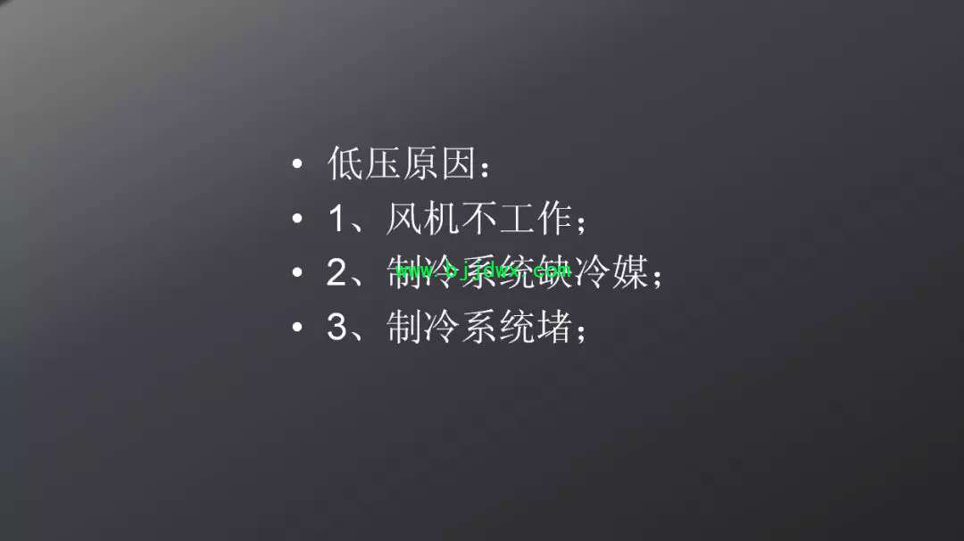

摘要: 请带上耳机打开音频,看着文章仔细的聆听,帮你一步一步找到故障点。模块机故障代码表里没有不化霜故障,外机不能化霜会报压缩机排气温度过高保护或低压保护。模块机也不用参考故障代码表,在手操器上可以看到故障内 ...

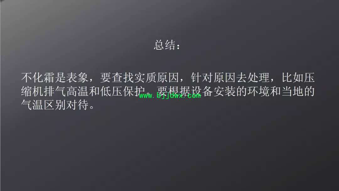

冬季模块机不化霜怎么维修?
文中提到的模块机低压维修方法和排气高温的解决方法,请点击蓝色汉字即可跳转《模块机低压保护怎么维修?》和《模块机报“排气高温保护”怎么维修?
今天的课程,不一定解决你遇到的全部问题,至少可以帮助你解决模块机结霜的大部分问题。
这里的方法,请你活学活用,不用照搬,每一个地方的情况都不一样,环境的相对湿度和温度都不一样,表现出来的现象也会略有不同,不过可以引导你找到故障点!
