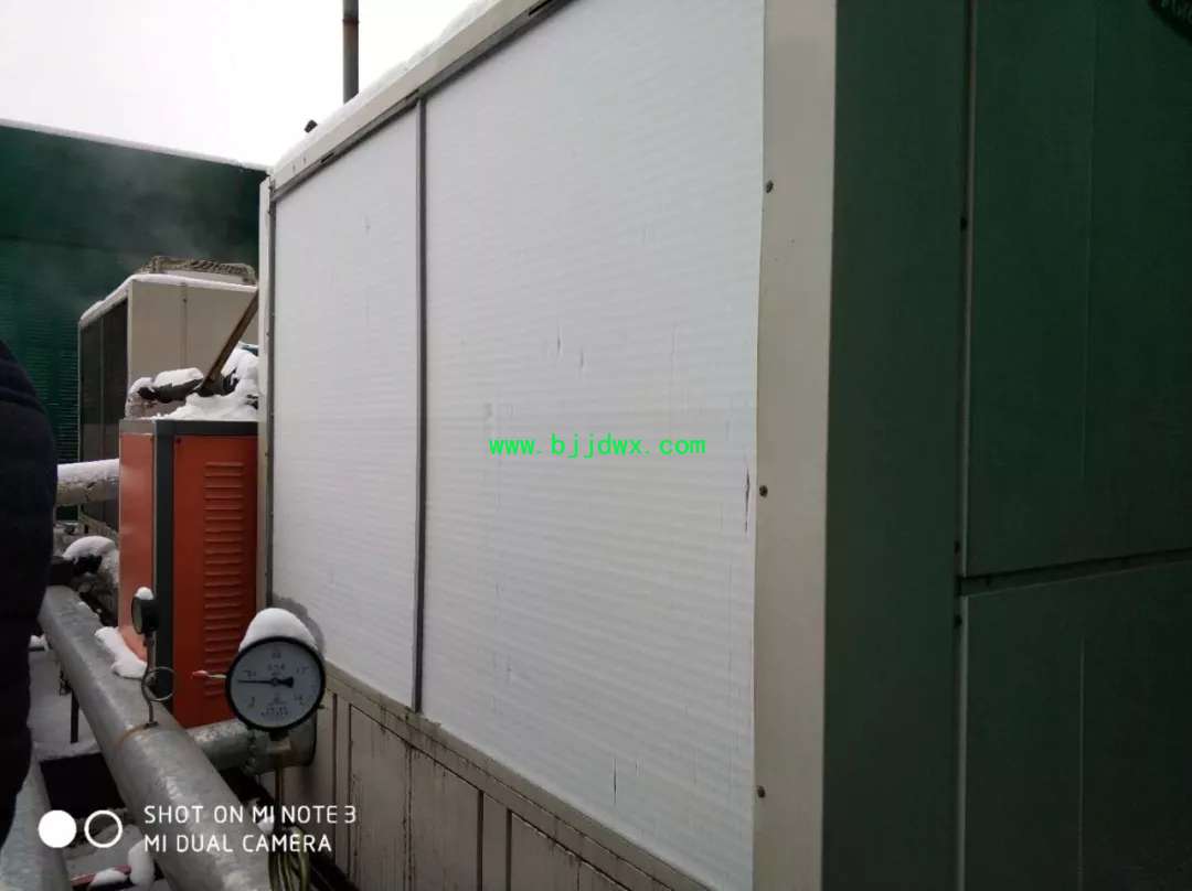

模块机故障代码表里没有不化霜故障,外机不能化霜会报压缩机排气温度过高保护或低压保护。模块机也不用参考故障代码表,在手操器上可以看到故障内容,故障界面直接用汉字显示。
模块机默认的化霜条件是:
翅片温度低于-4°,运行时间45分钟化一次霜,化霜时间是5分钟,当翅片温度达到20°的时候退出化霜。
当你在外机上看到冷凝器全是霜,机组已经保护停机,查询手操器显示故障为压缩机二排气温度过高保护,意思就是系统出现了排气温度过高保护。
B系列模块机制冷系统解释:面对电箱,左边的控制为系统一,右边控制的为系统二,前面的冷凝器为系统一,后面的冷凝器为系统二。左边的压缩机为系统一,右边的压缩机为系统二,例如:电箱内并排两个压缩机交流接触器,左边为一号压缩机的,右边就是二号压缩机的。
不会化霜的冷凝器表面被厚厚的霜包裹着,密不透风,从空气里是无法吸到热量,最后就出现了压缩机排气温度过高保护或者低压保护。
