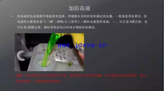

防冻液的主要成分是乙二醇,有人尝试去配比,建议大家购买商家配好的原液,为了验证是否可以达到预计的防冻温度,可以从加过防冻液的系统放出一点混合物,放入冰箱或者冰柜冷冻24小时后查看是否会结冰?
防冻液的添加方法如下:
1.  从补水箱灌进去,把水系统的冷冻水排放以后,先注入防冻液原液,不够的再注入冷冻水,然后开启水泵使防冻液和水充分的融合,顺便把水系统的空气全部排出,水系统不能有空气,空气存在会使空调设备报水流开关保护,还容易形成汽蚀。
补水箱的作用:
1).  机组调试和平时给水系统补水;
2).  冬季制热水膨胀后泄压,防止水系统热水膨胀之后增大水系统的内压;
3).  水系统排空气,补水箱在系统最高点1.5米以上,可以排放水系统的空气;
4).  给水系统加药,比如冬季添加防冻液,清洗时添加的清洗剂(如克垢)。
2.  用外置增压泵冲进水系统,先放出一部分冷冻水,然后在排气阀或者排污阀接口接上管道,用外置增压泵把防冻液原液注入水系统,提前计算好比例。

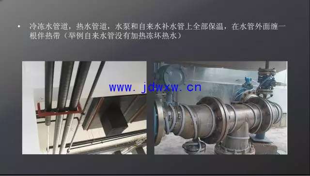

第三、冷冻管道全部保温,自来水补水管路增加伴热带
  1.  冷冻水管保温,一般室外机房冷冻水管保温的主要目的是防止管道外侧产生凝露,还有一个作用就是防止管道内的水结冰,近几年在工地可以看到越来越多的消防水管和下水管道都给包上厚厚的橡塑或者岩棉保温,其目的都是为了冬季防冻,而空调冷冻水管道更应该考虑冬季的保温效果,保温层厚度一般都在20mm以上。即便是没有施工完毕的管道,只要给管路试过压,确认管路没有漏点,排水后也要提前把保温做好。
  2. 冬季使用的水系统自来水补水管,不仅仅要给管道保温,还要在水管外侧绕上电伴热带,只要给伴热带供电,它可以持续给管道加热,是管道内的水温在10℃以上,再加上伴热带外侧的保温,就不会出现因为结冰导致热水机缺水保护。伴热带要选择带限温器的,保持一定的温度就可以了。
两年前在宁夏某市某酒店有一个热水机项目,冬季寒流来袭,夜间温度骤降到零下15℃,自来水管先结冰,导致机组缺水报高压故障,故障停机的机组防冻功能失效,循环水泵不工作,一夜之间,两台热水机水管内都结冰,等维修人员赶到现场,用热水把管路内的冰融化以后,发现一台热水机的氟系统已经冻坏,另一台机组得以幸免,后期的维修费用花费了2万多,损失有点大。此案例就是教训,建议已经施工完毕的热水机项目,没有加伴热带的都可添加,添加后带来的效果很显著。
