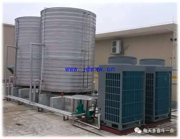

工程概况:绍兴某酒店安装了KFRS-39ZM/B2S的机组2台,其中的一台出现异常。

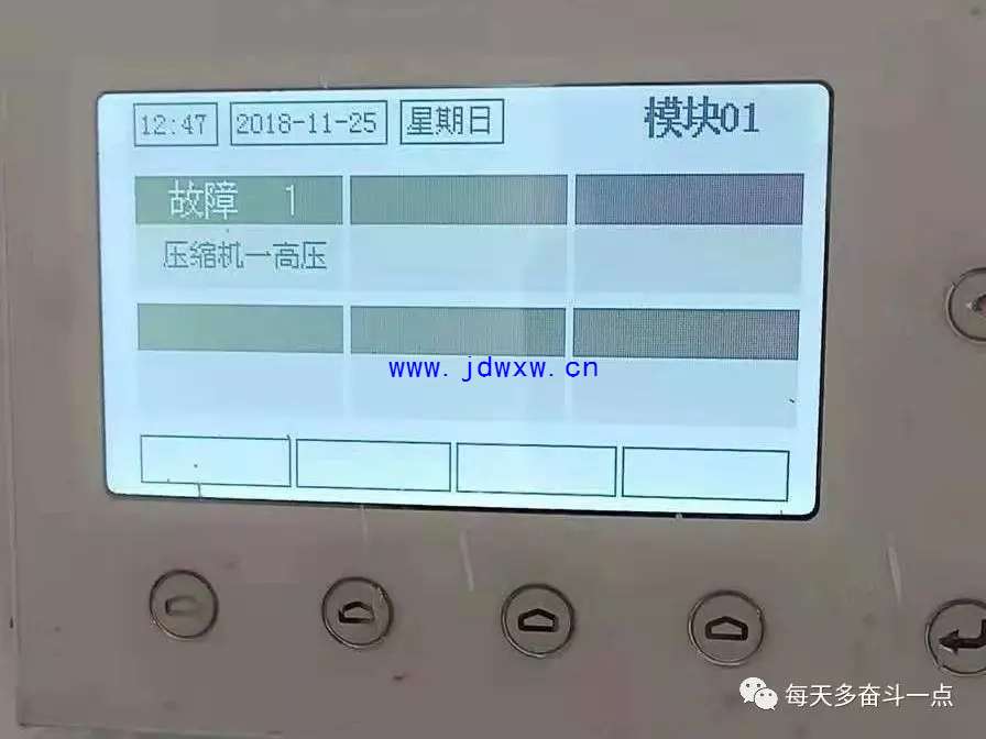

故障现象:压缩机启动后出现异响,然后在1分钟内机组出现高压保护

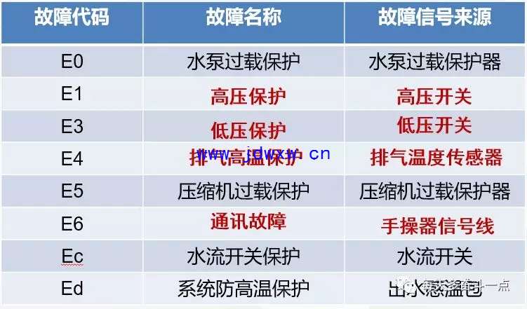

空气能热水机最常见的故障代码“E1”高压保护,一旦出现怎么维修呢?
首先通过线控器查询当前故障是什么?最新款线控器不是显示故障代码,直接显示故障内容。

第二、水路系统排查;
冷水增压泵、循环泵选型合适,且工作正常;直热水路、循环水路过滤器正常且无堵塞。
