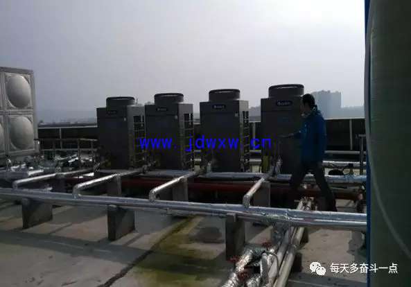

摘要: 案例分享:工程概况:绍兴某酒店安装了KFRS-39ZM/B2S的机组2台,其中的一台出现异常。故障现象:压缩机启动后出现异响,然后在1分钟内机组出现高压保护。空气能热水机最常见的故障代码“E1”高压保护,一旦出现怎么 ...

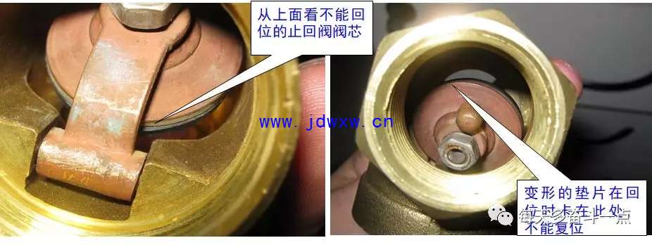

工程概况:陕西某酒店,安装了一台KFRS-20ZM/BS机组和一台KFRS-39ZM/BS机组。
故障现象:KFRS-20ZM/BS机组不定时报E1高压保护。

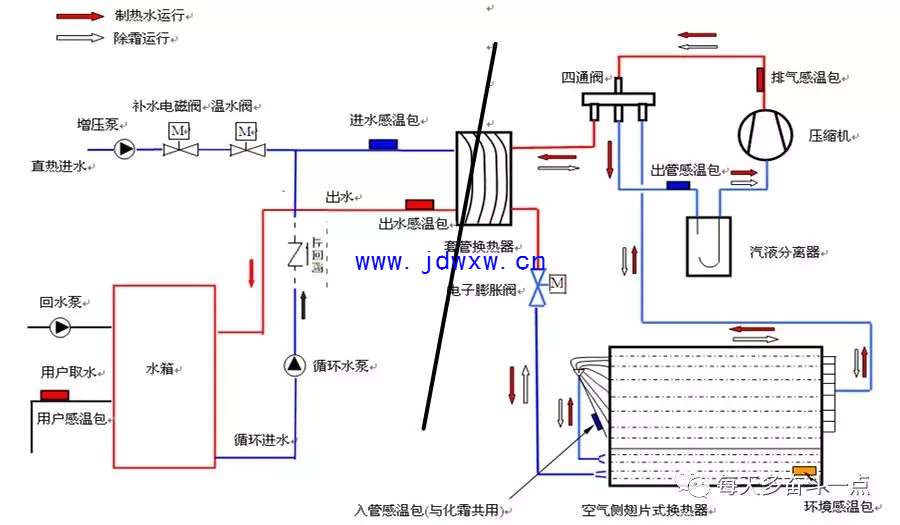

手操器使用:机组循环加热正常,直热时出现E1,自来水进水温度9-13度,直热出水温度24-30度之间不会上升。
原因分析
1、机组循环加热正常,那么可判定氟路系统没有问题,故障可能是直热水路系统和循环水路系统。
2、直热出水温度很低,可判定直热水系统水流量偏大,然而经检查发现冷水增压泵选型正常。
3、直热时机组无热水进入水箱。检查循环水管止回阀,发现其阀芯变形无法复位,导致直热冷水直接进入水箱。
解决方法:更换合格的止回阀
