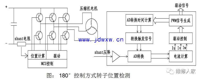

2、180°正弦波变频控制方案
直流变频空调180°控制方法利用流过定子线圈的电流与驱动IGBT的PWM信号占空比成比例关系,根据DC电机转子位置来按“中间宽,两边窄”的规律改变PWM信号的占空比实现定子线圈上的电流弦波变化,即SPWM。
180 °控制方案中,压缩机电机3相都处于通电状态,无法与120°控制方式一样通过EMF来检测转子位置。其位置检测是通过对直流地线上的SHUNT电阻上压降来检知回路实时总电流,然后与PWM信号进行计算得出U、V、W三相电流来实现。
因为正弦波电流的连续性,180 °控制方法彻底改变了120°控制所带来的振动噪音问题,电机效率也得到提高。
180 °控制方式转子位置检测滞后实时位置,需要进行修正,这也是控制方案的关键和难点所在,处理速度要求较高,一般需要用DSP或32位MCU进行处理,因而价格比较昂贵,这也是180°控制发展延迟的原因。

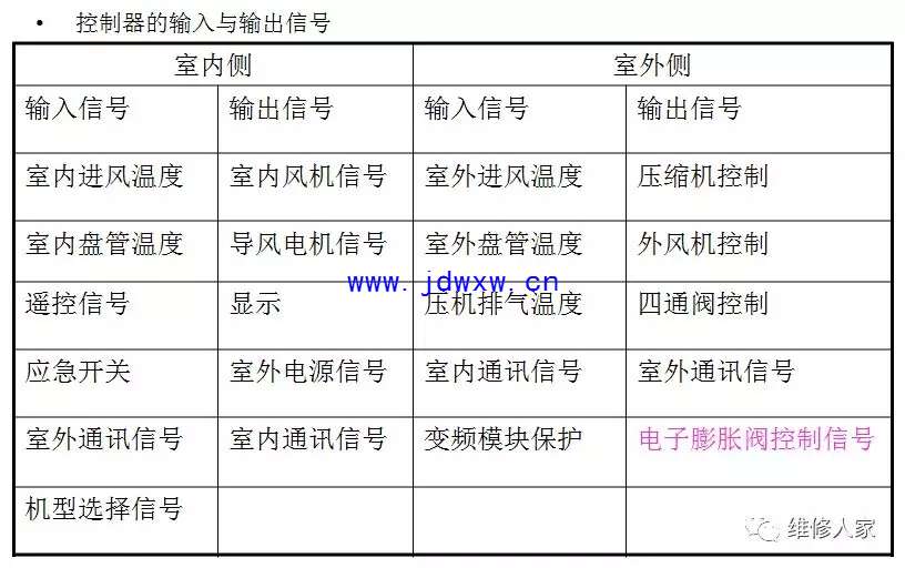

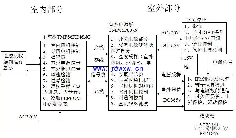

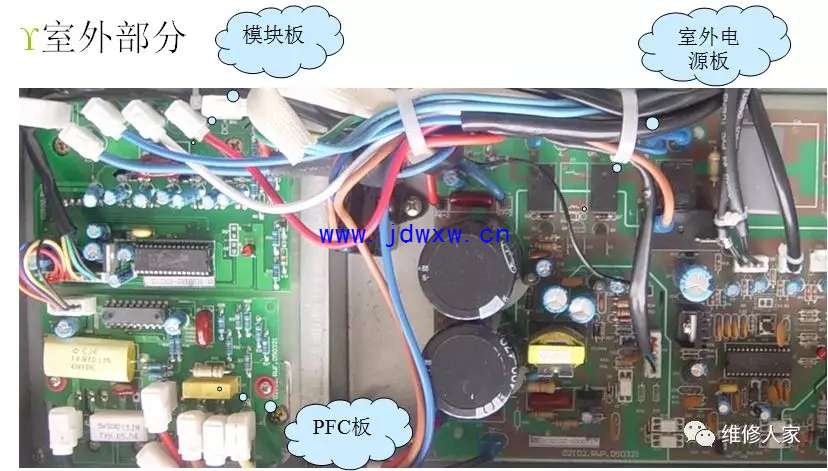

3TCL直流变频空调电控
4、与定速机功能上的差异
室内外通信
室外商检功能
初始上电
在未启动掉电记忆功能时,初始上电后,由于室内芯片需要判断室外机型,以选择相应的数据表,所以1min后压缩机方可启动。启动掉电记忆功能同定速机。
